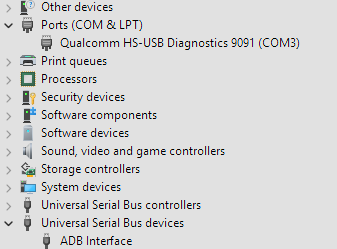

7. Keyra adb reboot ftm, síminn endurræsir sig og á skjánum ætti að birtast kínverskir stafir
8. Keyra ADB shell og síðan þessa skipun: setprop sys.usb.config diag,serial_cdev,rmnet,adb
Ef allt hefur virkaði rétt ætti að birtast eitthvað í líkingu við þetta: Qualcom HS-USB Diagnostics 9091 undir Ports í device manager
Screenshot 2025-02-10 222338.png (14.4 KiB) Skoðað 3653 sinnum
