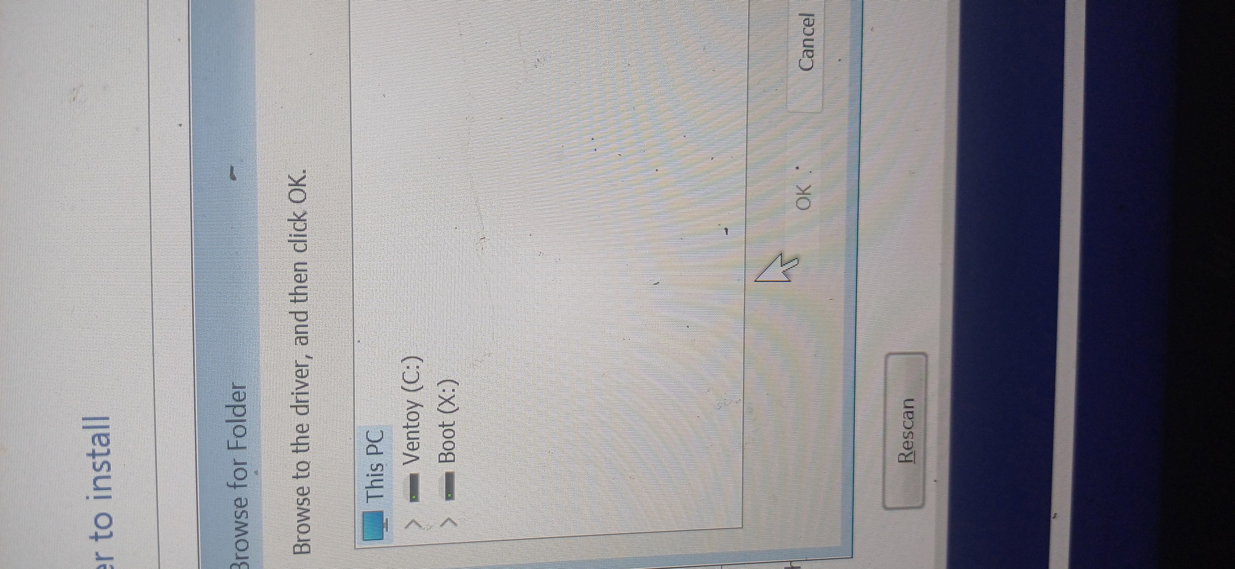

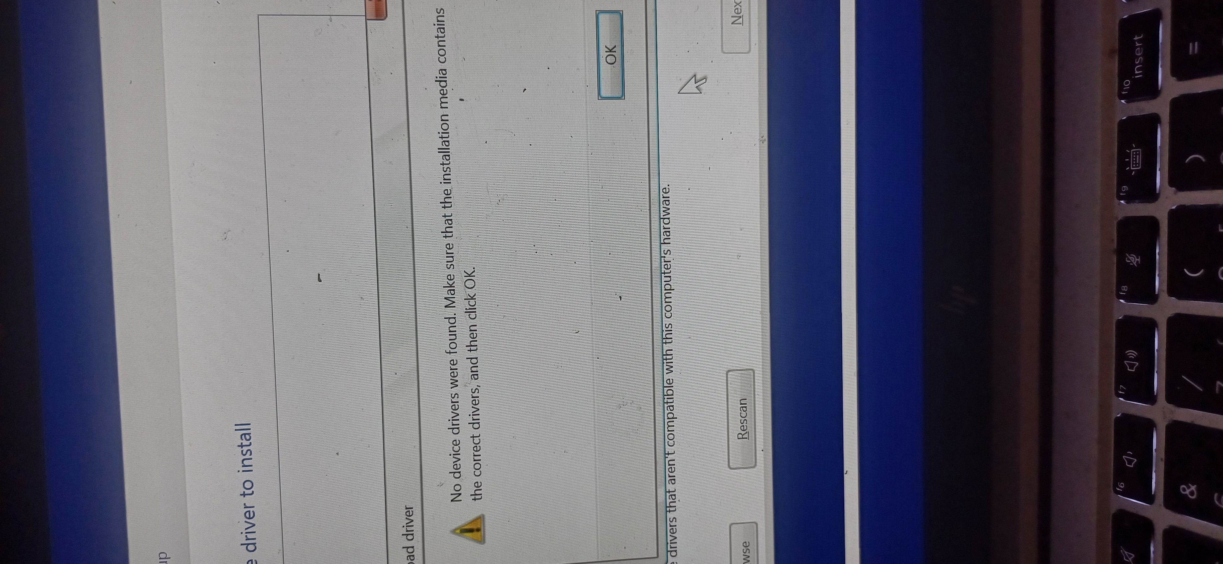

Góðan dag :D setti Linux Mint upp af usb á tölvuna sem er
hp elitebook 840 g7 og svo bjó ég til bootableUSB með Venoy.. núna er ég með windows 11 á þeim harða disk en fæ alltaf þessa villu og nú er ég bara með win11 bootable usb flash drive og samsung síma, ég formataði SS2 diskinn úr BIOS þannig núna bara veit ég ekki hvað ég á að gera, getur einhver aðstoðað mig (með fyrirfram mörghundruð þúsund þökkum) :happy

finnur driverinn fyrir diskinn á annari tölvu, setur á kubbinn og svo veluru hann þarna í þessum browse glugga sem þú opnaðir.

vandamálið sem hann lýsir er að diskurinn finnst ekki vegna driver sem vantar í windows setupinu.

Þakka þér fyrir. Ég sótti þetta á samsung galaxy símanum og setti þessa sem exe skrá í venoy möppuna en þegar ég kem að browse for folder þá finnst ekki driverinn https://community.acer.com/en/kb/articl ... processors

Eins og aðrir hafa bent á - er þetta ekki bara það klassíska að windows installerinn vantar driver fyrir sata controllerinn og sér þar af leiðandi ekki diskinn?
Einfaldast er að finna (rétta) driverinn hjá framleiðanda og setja á USB lykil - passa bara að hann sé ekki í installer formi (.msi/.exe)
Bendir installer á driverinn og þá ættir þú að sjá diskinn og þá er Róbert frændi þinn
