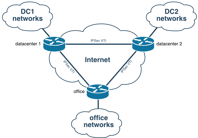

Sem sagt, netið lítur út nokkurnveginn svona:

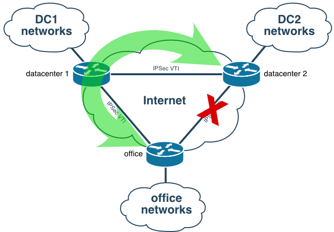

Ég vil að allar beinar rútur milli staða lærist og ég vil að ef annar hvort IPSec tunnellinn á skrifstofurouternum detti niður þá routist traffíkin gegnum hitt gagnaverið, eins og á þessarri mynd:

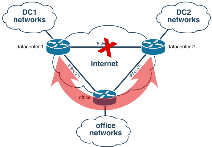

Hinsvegar vil ég ekki að ef IPSec tunnellinn milli gagnaverana detti niður að sú traffík taki hopp gegnum skrifstofurouterinn:

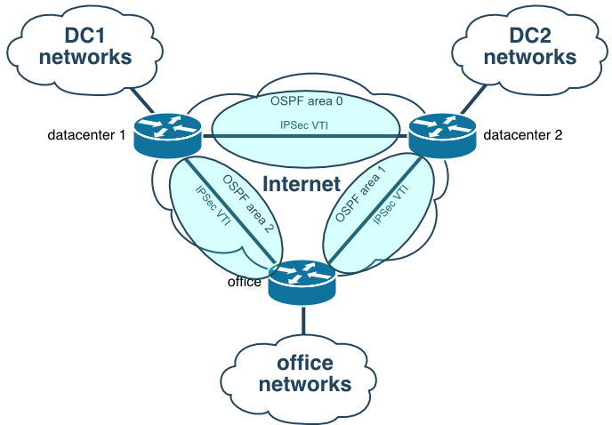

Ég hafði hugsað mér að setja upp mörg OSPF svæði, setja gagnaversrouterana í svæði 0 og síðan sitt hvort svæðið á sitthvora skrifstofa ↔︎ gagnaver tenginguna, eins og hérna:
Síðan hafði ég hugsað mér að kveikja á inter-area filtering á skrifstofurouternum með bara eina reglu sem stoppar allt propagation.
Vandamálið er að ég finn ekki fídus í OSPF á EdgeRouter sem leyfir inter-area filtering. Er ég alveg á kolrangri braut hérna? Dettur einhverjum betri aðferð í hug?

Ekki nota OSPF ?
Aðalsmerki OSPF er að innan area eru allir routerar með sama gagnagrunn... og að filtera á milli (inn í area) er mjög mikið fringe case.
En reyndar í síðustu myndinni, þá eru DC1/DC2 með backbone area og svo Office væntanlega í NSSA þar sem þú blæðir inn default og more specific. Þegar DC1-DC2 linkurinn fer út, þá sjá þeir bara NSSA svæðin, en munu ekki nota þau sem transit.

mort skrifaði:En reyndar í síðustu myndinni, þá eru DC1/DC2 með backbone area og svo Office væntanlega í NSSA þar sem þú blæðir inn default og more specific. Þegar DC1-DC2 linkurinn fer út, þá sjá þeir bara NSSA svæðin, en munu ekki nota þau sem transit.
Ah, svo ég ætti að stilla area 1 og area 2 sem stubby type í datacenter routerunum (til að koma í veg fyrir transit), en stilla þau sem standard type skrifstofumeginn (til að leyfa transit)?
Hef alrei skilið muninn á stubby tegundunum nógu vel, einhver ástæða fyrir að það ætti að vera not-so-stubby í staðinn fyrir venjulegt stubby?

Ég mundi setja ospf upp í 4 svæði.
svæði 1,2,3 og svo 0. Allt sem er á milli office,datacenter1,2 verður svæði 0.(Segjum datacenter1 hefur svæði 1 og datacenter 2 hefur svæði 2)
Nú spýr ég: Inná svæði1 og 2 eru einhverjir fleiri routerar þarna ? ég mundi láta þá búa til TYPE 5 LSA og svo getur office routerin afþakkað það
þegar hann sér þennan pakka. Nú veit ég ekki með þessa edgeroutera hversu langt er hægt að stilla þá.

Yep ospf er ekki lausnin hér, ef þú vilt endilega Office kallinn(Sem er ABR( Hann er bæði á 0 og svæði 3)) og vilt hann sé nonetransit.
þá er þetta skítamix sem ég var að tala um, búa til type 5 LSA.
Annars er hér lausn, annað hvort bæta við routera eða opna vrf( ef þessi edgerouter biður uppá það sem ég held það sé ekki).
þessir auka routerar verða bara á eitt ospf svæði eins og er á sýnishorni. DC1-1,DC2-2,OFFICE-1.
þá virkar þetta nákvæmlega eins og þú ert að óskast eftir og þart ekkert að configa neitt meira(Nema þú ferð vrf leiðina).
Svæði 0 er free for all, enda mun þetta ekki snerta office1-1,dc1-1 og dc2-1. Ekkert transit. Þú mátt hugsa þetta þannig "Office" kallinn er ekki
partur af office. Hann er nokkuðskonar proxy fyrir þina hönd, sem veit hvað routes þú hefur áhuga á og afhendir þér sem er í þessu tilfelli "OFFICE-1"
Annars mundi ég ekki hika við að athuga bgp leiðina og sleppa allveg ospf.
