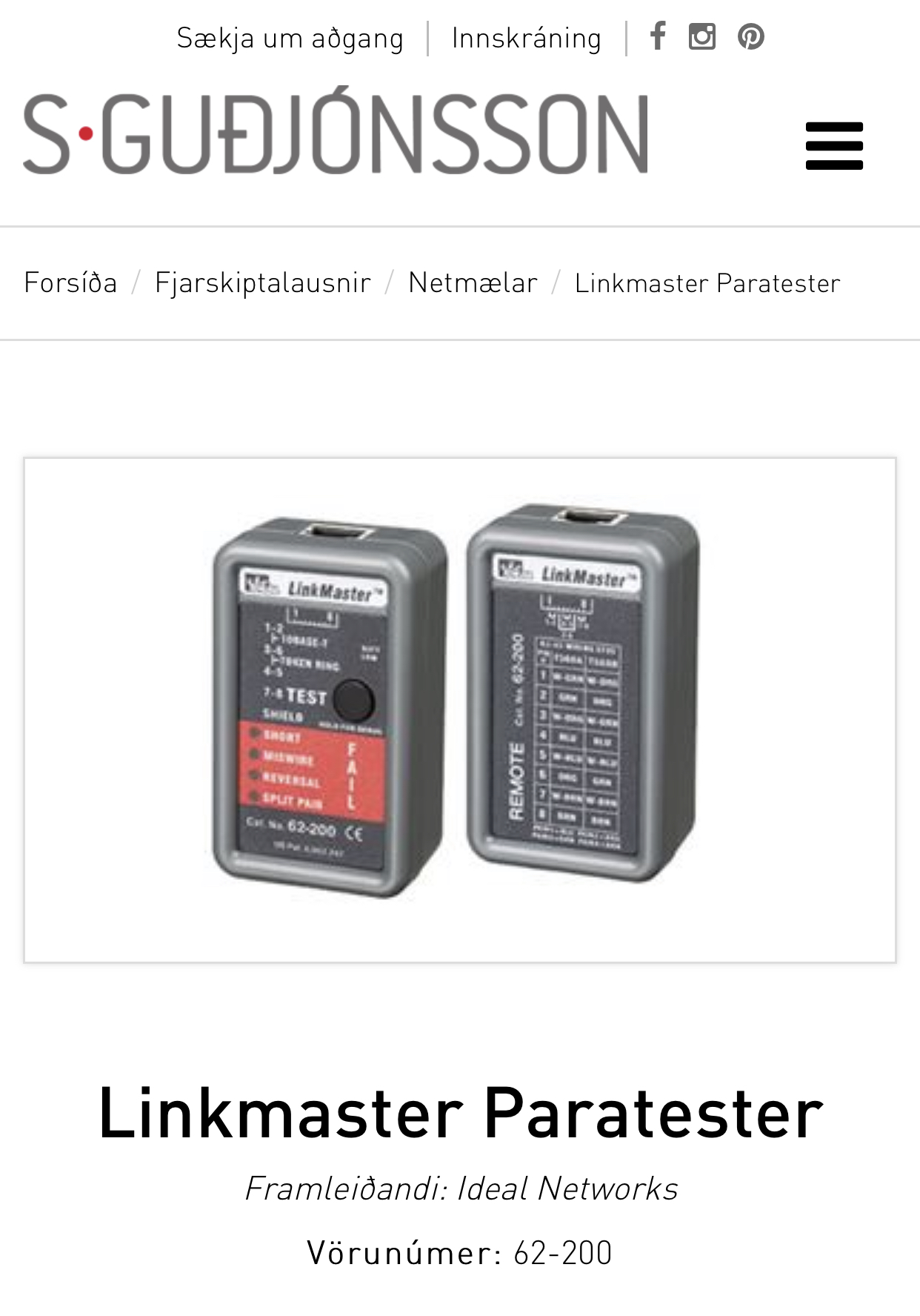

Það eru líka til mælar sem mæla hvort tengingin sé í lagi. S.s athugar pörin.

Daz
Póstar: 3857
Reputation: 169
Re: Vesen með að draga netkapal í rör
Pósturaf Daz » Mán 09. Ágú 2021 15:33
Ef þú ætlar að draga margar snúrur og tengja mikið gæti svona græja verið hjálpleg:
https://www.oreind.is/product/lan-tester-68856/
Ég fékk mér svona þegar ég var í svipuðu brasi.

Ég er búinn að gera þetta við bæði íbúðirnar og núna húsið mitt, það er algjörlega nauðsynlegt að mæla alla kapla með mæli eins og Gislos bendir á...
