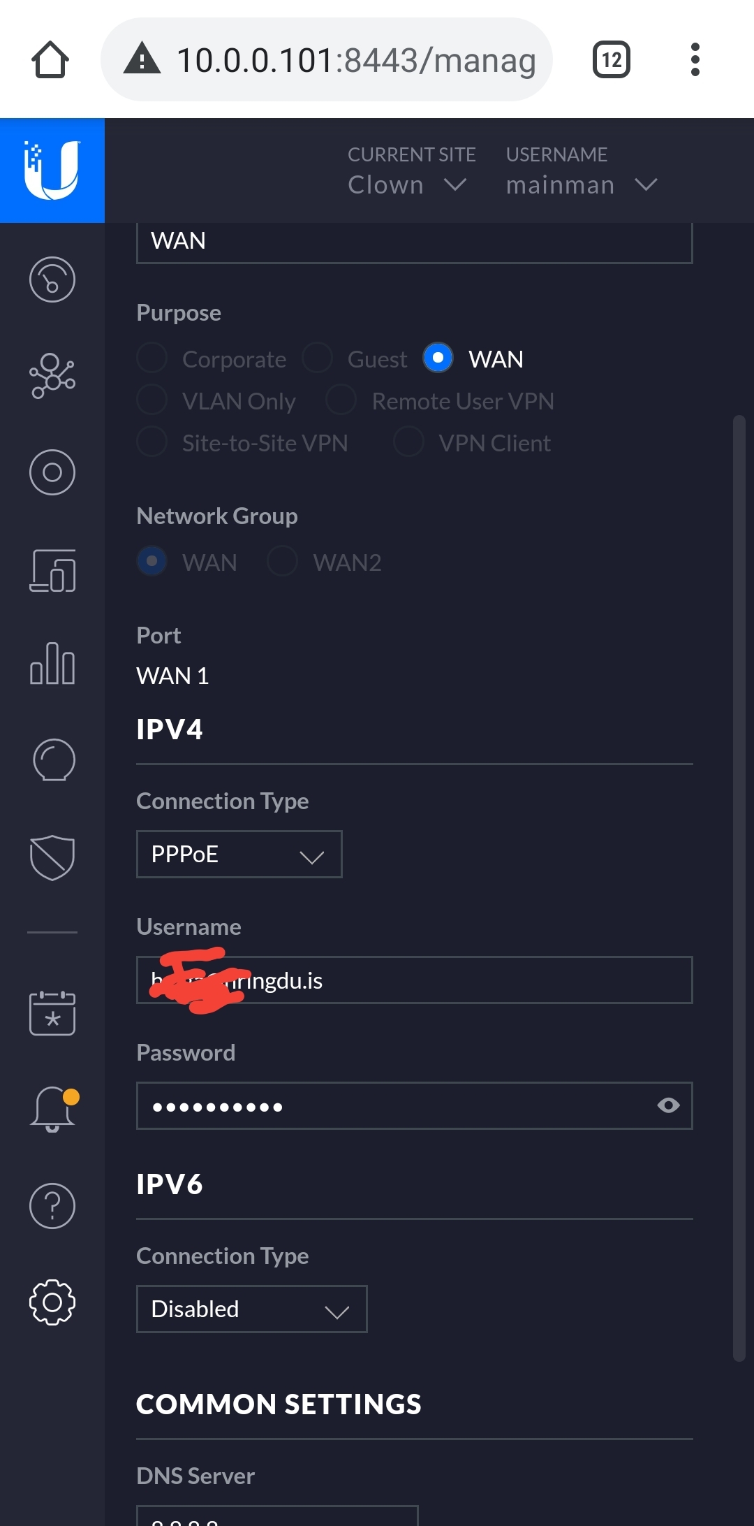

Re: Að vera sinn eigin herra (ISP router -> USG)(VDSL)
Það eru meiri líkur á að ég kjósi sjálfstæðisflokkinn heldur en að síminn hafi áhuga á að aðstoða þig.
Þú þarft að stilla dsl gaurinn á Bridge mode.
Tengir netsnúru úr honum yfir í USG.
Býrð þar til tengingu með ppoe, user og pass.
Vistar þetta og þá á hann að tengjast.
Þú þarft ekki að biðja um endurnýjun á mac adressu því það er áfram dsl routerinn sem er að tengjast.
- Screenshot_20210211-095210_Chrome.jpg (32.34 KiB) Skoðað 2280 sinnum

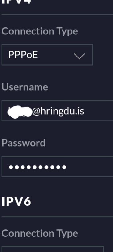

Klikkaði eitthvað á screenshotinu.....
- Screenshot_20210211-101220_Chrome.jpg (277.93 KiB) Skoðað 2267 sinnum
