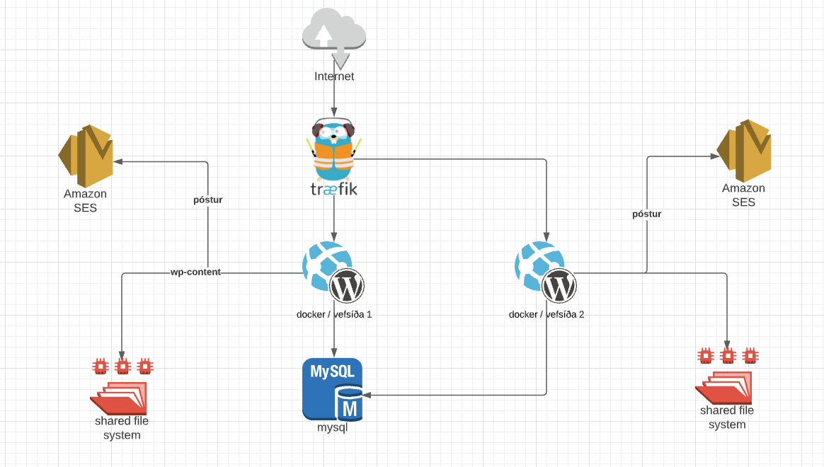

Fer bara eftir peningum og hvað þú ert að reyna gera. Eins og er þá er ég að keyra nokkra svona WordPress vefi fyrir fyrirtæki "fjölskyldu"tengt mér og af blönduðum ástæðum af leti og að performancinn á þessu er fínn er þetta núna svona, þannig geta docker instancer yfir nokkrar vélar fjölgað sér eins og þeir vilja. Plús að uppfærsla á wordpress/keyrslu umhverfinu er bara að pulla nýjan docker instance og svissa. Hver vefsíða fyrir sig keyrir á sínum eigin docker container og traefik gerir TLS termination og rútun. Svo er Route53 DNS sem uppfærir sig sjálfkrafa. Amazon SES notað til að senda tölvupósta (o365 á inbound).
Screenshot 2020-09-30 at 12.05.04.png (71.23 KiB) Skoðað 2583 sinnum

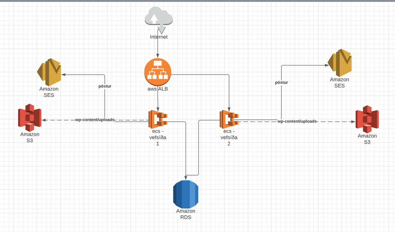

Ef ég myndi nenna, þá myndi ég byggja docker image með öllu nema wp-content/uploads. Setja wp-content/uploads í S3 ( til haugur af pluginum, dotted line þar sem þetta er ekki visible fyrir instanceinum ), þannig væru pluginin inní wp-content ( sem flækir aðeins hvernig á að installa pluginum, þar sem þú þyrftir að setja þau inní myndina, byggja, deploya og svo virkja, enn leyfir endalausan skalanleika ( RDS flöskuháls enn leysanlegt ) ) þegar þú byggir docker myndina og svo hendir henni í ECS.

Allavega mæli með að dockerize WordPress hvað sem þú gerir og mesta lagi henda wp-content á einhverskonar shared folder á milli ( S3 væri betra, enn ekki hafa pluginin þarna, hægir endalaust )
