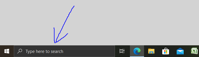

Getur líka notað aðra leið, Windows 10 er með innbigt windows memory diagnostic tool.
Skrifar bara "windows memory diagnostic" í leitarvélina í taskbar, þá sérðu tólið koma upp, smellir á það og það leiðir þig áfram.
Ég hef notað þetta tól á 2 vélar sem fóru að haga sér undarlega og í báðum tilvikum var annar minniskubburinn bilaður.
Byrjaðu bara á því að hafa einn kubb í, og skanna vélina, ef hún er ok, taktu þá kubbinn úr og settu næsta kubb í.
