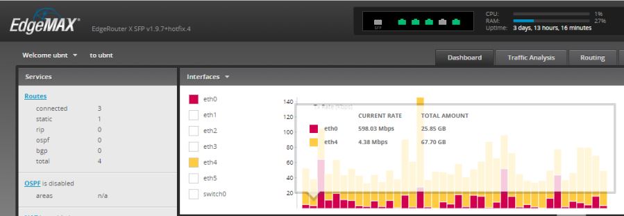

Ég var að fá ljósleiðara frá Gagnaveitunni og Vodafone. Tæknimaður setti upp Vodafone router og þá var ég að ná yfir 900 í download á speedtest.net en svo setti ég minn eigin router EdgeRouter X SFP og þá er hraðinn að slefa í 400 - 600 í download en næ 900 í upload.
Ég er búin að enable hwnat á routernum. Eru einhverjar aðrar stillingar sem ég get gert ? portin eru að keyra á 1000/full
Einhver sem getur aðstoðað mig ?
Miklu lélegri download hraði með EdgeRouter X en Vodafone default router á ljósi

Hversu viss ertu um að hwnat sé í gangi?
Eftir að þú gengur úr skugga um að hwnat sé kveikt restartaðu þá síðan routernum og prófaðu aftur hraðaprófið.
Ef það er kveikt á QoS eða DPI eða einhverju öðru sem mótar eða skoðar traffíkina aukalega slökktu þá á því.
Upload hraðinn lítur ekki út eins og hwnat sé slökkt en download hraðinn er nákvæmlega sá sem maður sér þegar hwnat er slökkt.
