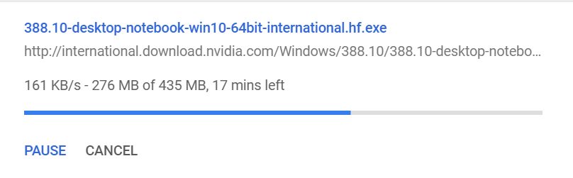

Sælir
Ég var að downloada nýja 388.10 drivernum hjá nvidia og ég fékk mjög slæman hraða u.þ.b. 200 kB/s; var alveg heillengi að downloada honum. Ég man líka þegar ég var að downloada seinast hjá þeim og það var líka svipaður hraði, hélt kannski þetta var eitthvað tímabundið kannski eitthvað að serverunum hjá þeim. Nennir einhver að prófa að downloada og sjá hvernig hraða þið fáið?
http://international.download.nvidia.co ... nal.hf.exe
Fæ reyndar líka sama lélega hraða þegar ég downloada frá guru3d.com þannig spurning hvort eitthvað sé að hjá mér. Er með 1 Gig ljósleiðara hjá Vodafone og aldrei lent í neinu veseni. Einnig er ég með ótakmarkað niðurhal þannig þeir ættu ekki að vera throttla mig. Búinn að prófa Chrome og MS edge, breytir engu.
Mér finnst þetta vera skrítið þar sem ég var að downloada Shadow of War frá Steam fyrir ekki svo löngu og ég náði alveg 100 MB/S á m.2 diskinn minn.
Ætli maður heyri ekki í Vodafone svo bara á mánudaginn.
