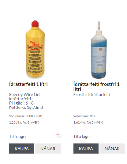

Pósturaf roadwarrior » Fös 28. Júl 2017 21:37
https://www.ronning.is/filterSearch?q=%u00eddr%u00e1ttarfeiti&adv=true&adv=false&cid=0&isc=false&mid=0&sid=false
Milli 1-2þús kr brúsinn minnir mig
