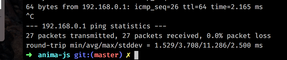

Hér sést að ég næ að pinga routerinn.

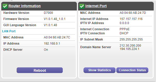

Hér er svo það sem ég sé þegar ég tengist við routerinn.

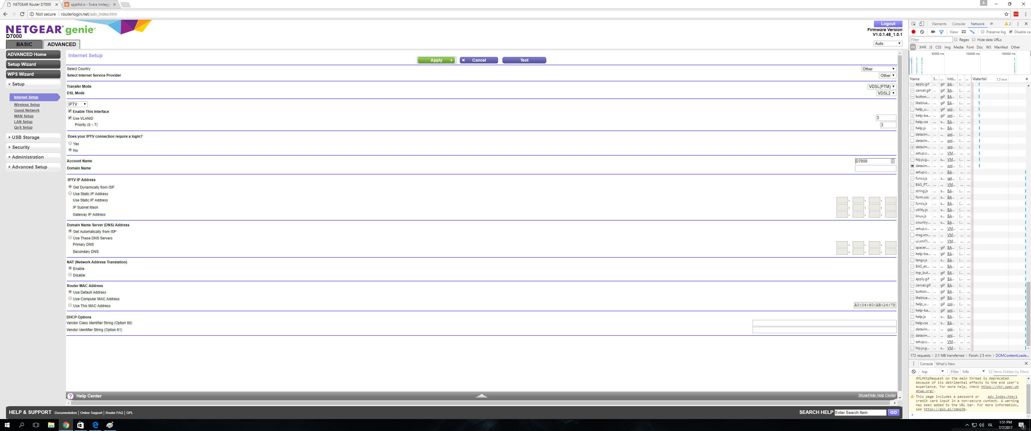

Svona lítur configið út fyrir iptv hjá mér:

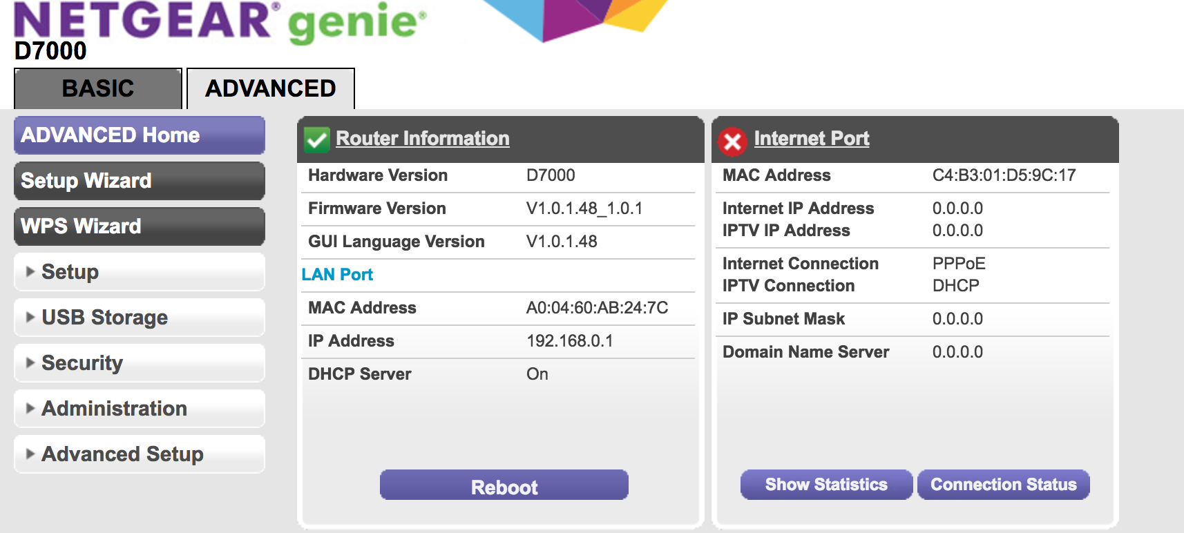

Advanced skjárinn lítur svo svona út, þar sést að iptv er ekki í bridge heldur dhcp, veit ekki hvernig ég á að laga það.
