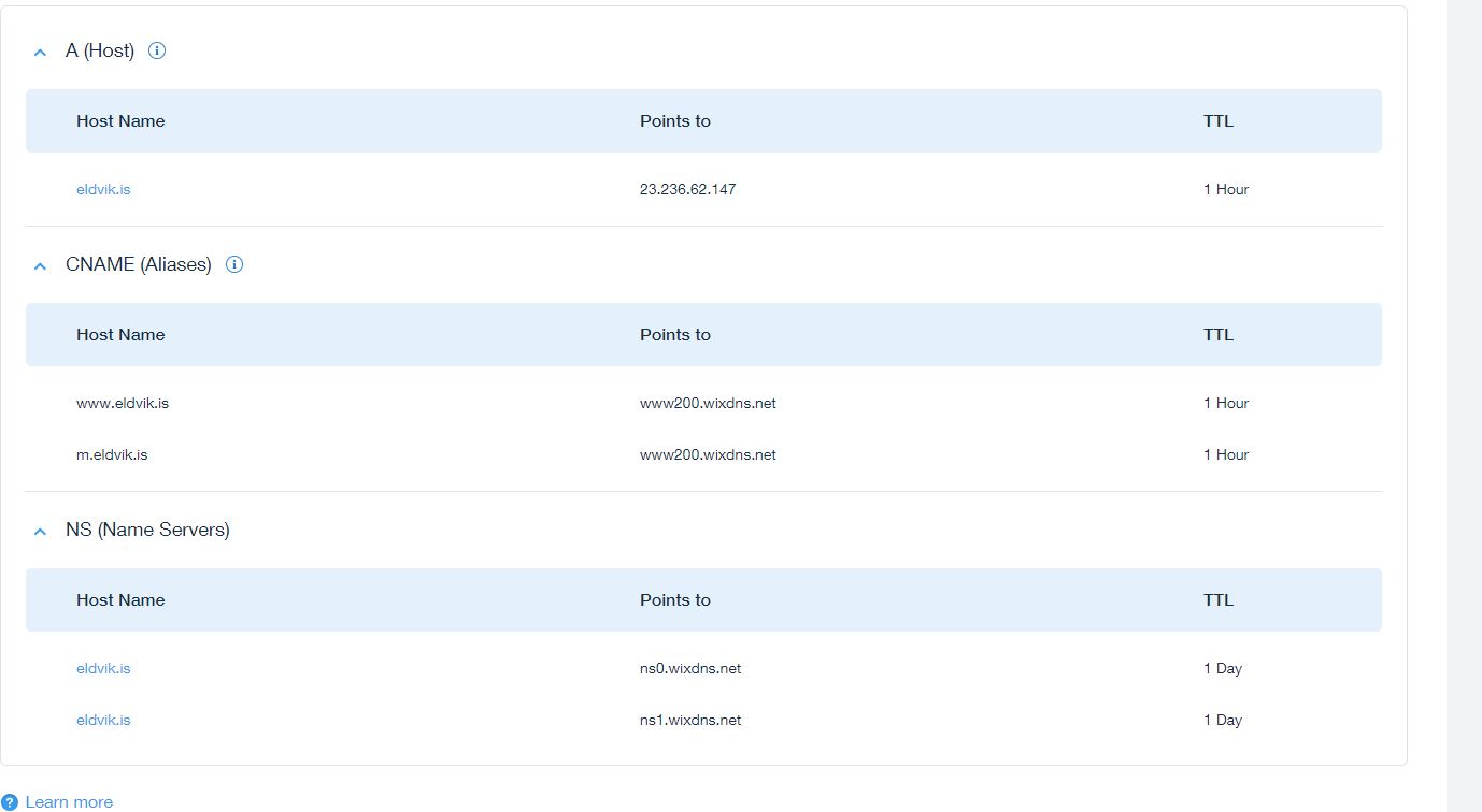

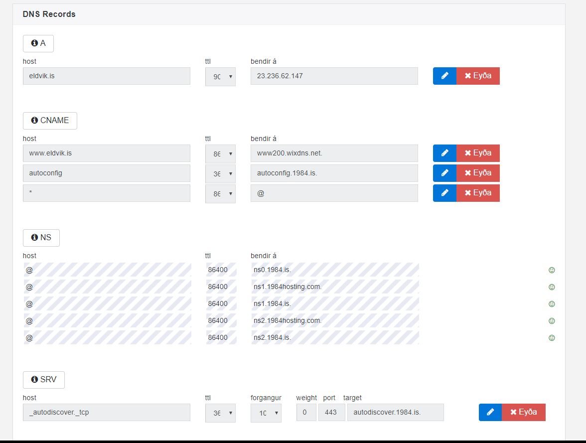

Ég er að vandræðast með að tengja wix.com heimasíðu við .is lén. Ég er búin reyna að prófa mig áfram en ég er ekki alveg að fatta þetta allt.
Ég er komin með FreeDNS hjá 1984 þar sem wix styður ekki .is lén en mér gengur ekkert að tengja þetta saman.

Ertu búinn að setja IP töluna frá WIX inn á 1984.is umsýsluna?
Ertu búinn að setja 1984 sem hýsingaraðila hjá Isnic.is?
Þetta getur tekið 24 klst.

Ég er búin að gera þetta en er ekki viss hvort það sé rétt. Svo er ég ekki viss hvaða nafnaþjón ég set in á ISNIC

Velur 1984 sem hýsingaraðila á ISNIC.is.

Góðan dag - sé að þetta hefur áður komið upp en gat ekki alveg notað. Ég er með .is lén löngu keypt - og er að borga hýsingu hjá símanum/sensa með sína nafnaþjóna - en síðan búin til hjá wix - ég er búin að steingleyma hvernig ég tengi þetta allt :/
nennir einhver að splæsa fróðleiknum? : ) með fyrirframþökk

Þar sem Wix styður ekki .is lén þá þurfti ég að setja upp FreeDNS aðgang hjá 1984.is og þá reddaðist þetta allt

Ef ég man rétt þá notaði ég þessar leiðbeiningar
https://kb.1984.is/doku.php?id=freedns
Næst neðst, þetta er frekar basic en getur tekið 24 klst til að virka.

Takk æðislega - búin að skrá mig í free dns - og velja wix færslur og áfram - og þá tekur við bara hyldýpi af reitum til að skrá í : / - veit ekkert hvað geri næst - OG hver er hagur 1984.is að leyfa manni að fá ,,frítt" dns . . .
