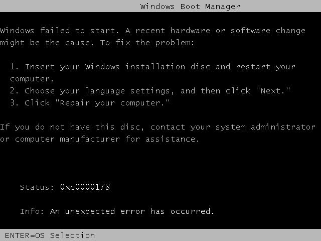

Allaveganna, eftir að keyra upp af innsetningardiski og keyra þaðan sfc /scannow, endurgeri boot managerinn með bcdboot og eitthvað fleira krúsídúll þá endar stýrikerfið í furðulegri stöðu; þegar ég ræsi vélina fæ ég eftirfarandi villu:

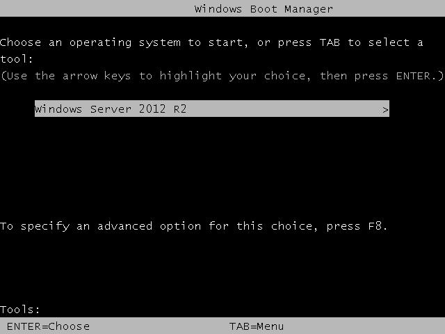

Ef ég ýti síðan á enter fæ ég upp lista af stýrikerfum sem Windows Boot Managerinn veit um:
...og ef ég vel stýrikerfið af listanum þá næ ég að boota eðlilega.
