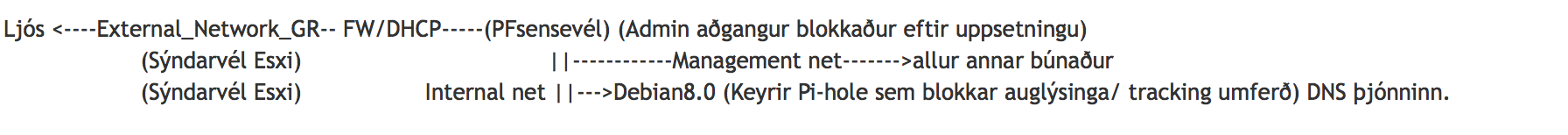

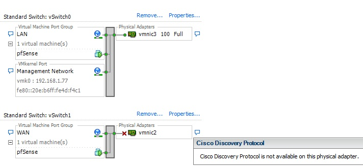

Pósturaf Televisionary » Mið 15. Feb 2017 00:54
Mín uppsetning er á ljósleiðara og er eftirfarandi:
Ég setti upp Esxi á USB lykil sem er settur í USB tengi á móðurborði. Er með 2 stk 1TB diska sem eru settir upp sem datastore á henni (Raid1)
Það er uppsett eitt netspjald fyrir management netið á Esxi sem er á sama "subnet" og annar búnaður hjá mér innanhúss.
Það er uppsettir tvö stk. vswitch s.s. vswitch0 og vswitch1
Er með annað netspjald sem ég gaf nafnið External_Network_GR (það er ekki uppsett með passthrough). Þetta netspjald er WAN spjaldið þitt og eina sýndarvélin sem fær aðgengi að þessu spjaldi er PFSense vélin.
Kíktu á þetta: https://obviate.io/2015/08/31/tutorial- ... allrouter/
Ég renndi yfir þetta og sé ekki betur en að þetta sé eins og mín uppsetning.

Í ljósi þess að routerinn er uppsettur á sýndarvél þá setti ég fyrst upp Edgerouter lite á þessa tengingu og klónaði MAC addressuna af honum þannig að ef VMware búnaðurinn fer niður fyrir einhverjar sakir þá eru þetta bara 1 netsnúra sem fara í samband við Edgeroute lite og allar reglur eru eins uppsettar þar án þess að breyta þurfi uppsetningu á móti GR. Einnig er til afrit af Pi-hole vélinni sem er klónuð uppsetning á Raspberry Pi (módel B). Allar innanhúss vélar keyra eldveggi og einungis opnað fyrir port sem eru leyfð og aðgengi með SSH lyklum.
Það eru 12 vélar uppsettar á R210 vélina og einhverjar 7 í gangi 24 x 7.

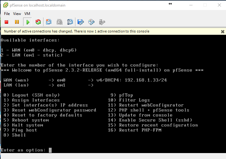

Þú ert að fá DHCP tölu á WAN spjaldið. Það er engin IP tala á hinu spjaldinu eins og sést á skjáskotinu hjá þér. Þú verður að setja upp IP tölu þar og setja upp DHCP úthlutun þar á bak við fyrir alla sem tengjast þar.
