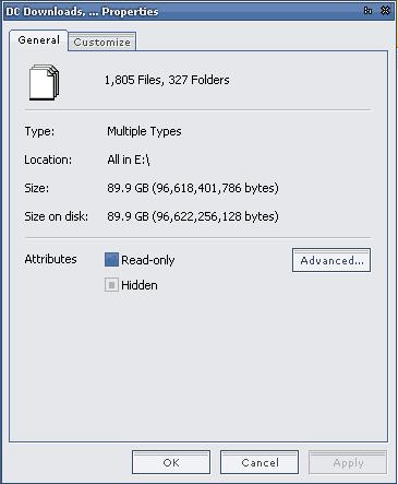

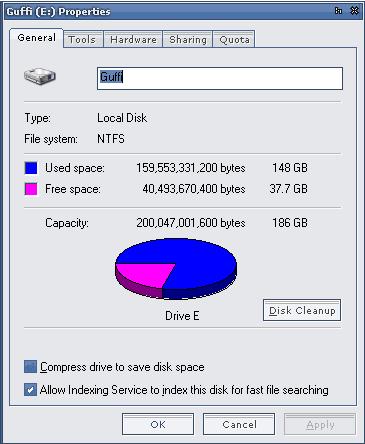

En hvað um það, vandamálið er að ég er hérna með disk sem er 200GB, en eins og flestir diskar þá sýnir hann bara 180GB(alveg sama um það, því það er alveg venjulegt). Ókei, þegar ég hægri klikka og fer í "Properties" og þá sé ég "Used Space", og þar stendur 148GB. Ókei, svo fer ég inn á harða diskinn og sverta allar möppurnar, hægri klikka og fer í "Properties", þar stendur bara að þær séu 90GB. Fyrsta sem mér datt í hug var að það væri eitthvað hidden, ég setti á "Show hidden files and folders", og tók hakann af "Hide Protected operating system files". En allt sem sést þá er bara 49KB.

1. Þegar ég klikka bara á drifið og Properties í My Computer
2. Þegar ég er inn í drifinu, með hidden files og protected hakað af(ef það skiptir einhverju máli, þá heita möppurnar sem koma þá "RECYCLER", "System Volume Information"
Í my computer.JPG (32.21 KiB) Skoðað 2365 sinnum
Á Drifinu.JPG (22.19 KiB) Skoðað 2365 sinnum
