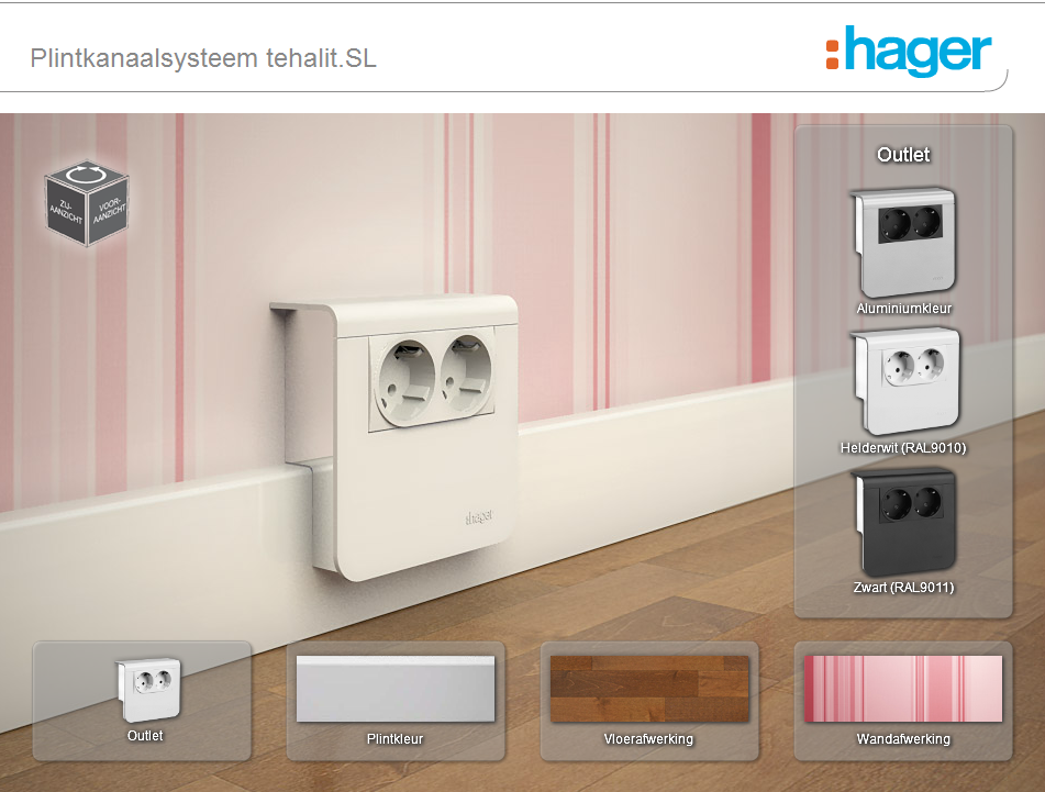

Svo hefuru lika listar sem eru gerðar úr plasti sem hefur pláss fyrir fleira snúrur.

Svo ef þú villt hugsa víðar, fjölga net, síma sjónvarps og rafmagnstenglum þá er Tehalit briljant lausn sem við erum að selja í Ronning.
Þegar ég verslaði mína íbúð 2009 þá hafði fyrverandi eigandi klárað að setja parket á alla íbúðina en ekki klárað að setja lista svo ég setti svona meðfram öllum veggjum nema á baðinu, hrúgaði svo í þetta rafmagni, cat og síma leiðslum

bigggan skrifaði:Mynd
Hvar fær maður svona :D
roadwarrior
Póstar: 578
Reputation: 39
Re: Netkapal
Pósturaf roadwarrior » Sun 10. Ágú 2014 16:28
jonsig skrifaði:
Um að gera að flakka á milli rafmagnsvöruheildsalana í Reykjavík og skoða hvaða lausnir þeir hafa, td Rönning \:D/ S.Guðjónsson, Reykjafell, Smith og Norland, Ískraft og fl.
