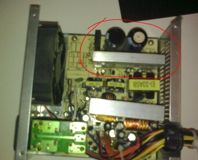

Ef þetta er "ódýr" aflgjafi þá sakar ekki að skoða inní hann og athuga hvort að rafvökvaþéttarnir séu bólgnir.
Ef þú ætlar hinsvegar að mæla aflgjafann og athuga hvort hann uppfylli örugglega ATX staðalinn þá þarftu að hafa góðan fjölmæli til að mæla tómgangsspennu (þ.e. spennu með engu álagi) og síðan spennu undir álagi (t.d. með prime95 í gangi EÐA tengja aflgjafnn við stilliviðnám) og athuga hvort spennan sé innan ±5%.

þetta er sko eldgamalt myndi ég segja, skal opna og taka mynd.

Revenant það eru komnar myndir að innan.
Hinir notendurnir mínir: DK404 og AncientGod

Passaðu þig þegar þú oppnar aflgjafa, vertu viss um að það sé engin straumur á honum og ekki snert neitt!

Passa sig ótrúlega vel á að snerta ekkert á þessu svæði þegar ef það er búið að vera í sambandi einhverntíma síðustu mánuði. Eða bara sleppa því að opna þetta/snerta þetta eins og daanielin segir.

hvað erum við að tala um mikið raflost ?

Takk fyrir ábendinguna, ég var ekki búinn að snerta neit og það er búið að vera slökkt á þessu aflgjafa í sirka viku ef ekki tvær.

snaeji skrifaði:hvað erum við að tala um mikið raflost ?
Virkilega mikinn raflost. Þessi straumur gæti verið lífshættulegur.

nerd0bot skrifaði:Takk fyrir ábendinguna, ég var ekki búinn að snerta neit og það er búið að vera slökkt á þessu aflgjafa í sirka viku ef ekki tvær.
Það er yfirleitt talað um einhverja mánuði þannig að þessi gæti verið með bullandi hleðslu.

ok, ég tók bara lokið af tók myndir og sett það strax aftur á, er það ekki í lagi ?
