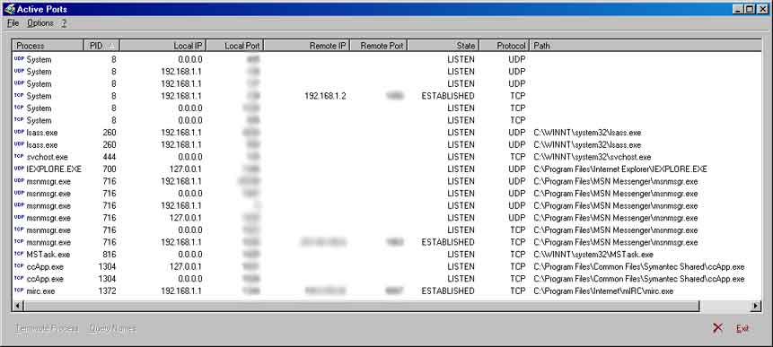

Annars held ég að Active ports gefi manni fleiri upplýsingar(sjá mynd) og svo verða línurnar grænar þegar samband kemst á og rauðar þegar samband slitnar

sniðugt :D

Hvað þykistu vera að fela þarna MezzUp :lol:
