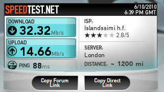

Ég er í smá vandræðum. Fyrir nokkrum vikum hætti ég að geta uploadað í gegnum torrent. Var að uploada innanlands í um 3MB/s eins og ekkert væri og 1,5MB/s erlend, en núna er ég ekki að ná tengingu. Þetta gildir bæði um erlend og innlent.
Var með annan router þegar þetta byrjaði og skipti en það skipti engu.
Donwload virkar vel og ég get seedað meðan ég downloada en eftir það ekkert. Ef ég get uploadað þá er hraðinn kannski 30kb/s og stoppar svo
Er búinn að fara í gegnum allar stillingar. Prufa mismunandi forrit (Vuze & Utorrent)
Sett eina vél sem ég var með upp á nýtt og prufaði það.
Er búinn að fara í gegnum Log á bæði Vuze og utorrent og þar stendur að allt sé í lagi.
Getur verið að vodafone sé bara gjörsamlega að cappa alla torrent trafík hjá mér eða eru þið með einhverjar hugmyndir??
Portforwardin er rétt enda hefur það ekki breyst neitt. Farstar ip á vélunum og ekkert breyst þar.
Hérna er screen af Utorrent á vélini sem ég setti upp á nytt. Næ að tengjast einum í kannski 2sec síðan ekkert. EKKI HALDA AÐ ÉG SÉ EINHVER HNAKKI ÚTAF ÞESSARI SKRA fm LISTINN....BARA TEST

Það er allavega hæpið að það sé enginn af þessum 105 peers að reyna að sækja þetta. :wink: Er protocol encryption nokkuð á forced?

Þetta er nú bara eitt dæmið. Er með torrent á mediacenter vélinni og þar eru um 30 torrent og öll á 2-3kb/s. Var 1,5MB/s.
Fór inn á http://broadband.mpi-sws.org/transparency/bttest.php(síða sem tékker throttling) og niðurstaðan er að vodafone séu ekki að cappa.
Er búinn að fara yfir allar troubleshooting síður hjá utorrent liðinu.
@Leviathan
Er búinn að prufa allar stillingar á protocol encryption og það breytir engu.
