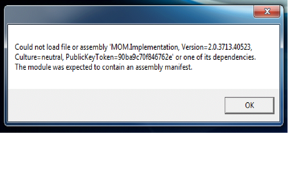

Ég set hérna inn screen af meldingu sem ég fæ þegar ég starta upp os. hjá mér.
melding
reyndi að google þetta án árangurs.
einhverjar hugmyndir um hvernig hægt sé að laga þetta.?

Ertu búinn að prófa að setja Windows diskinn í, boota frá honum og velja "Repair"?
*Edit: Googlaði þetta sjálfur og fann t.d. þetta: http://www.vistax64.com/vista-performan ... -file.html
og þetta: http://help.lockergnome.com/windows/Una ... 80370.html
og þetta: http://support.amd.com/us/kbarticles/Pa ... ation.aspx

nei, hef alltaf verið sceptísur á það. tek test á það á eftir ....

This error refers to problems with the .NET framework. You may try reinstall it (the full install package can be downloaded here). And if I remeber correctly, this comes up when the Catalyst Control Center is broken, so you may try to update your Ati display drivers from here

thx will try that first :)
