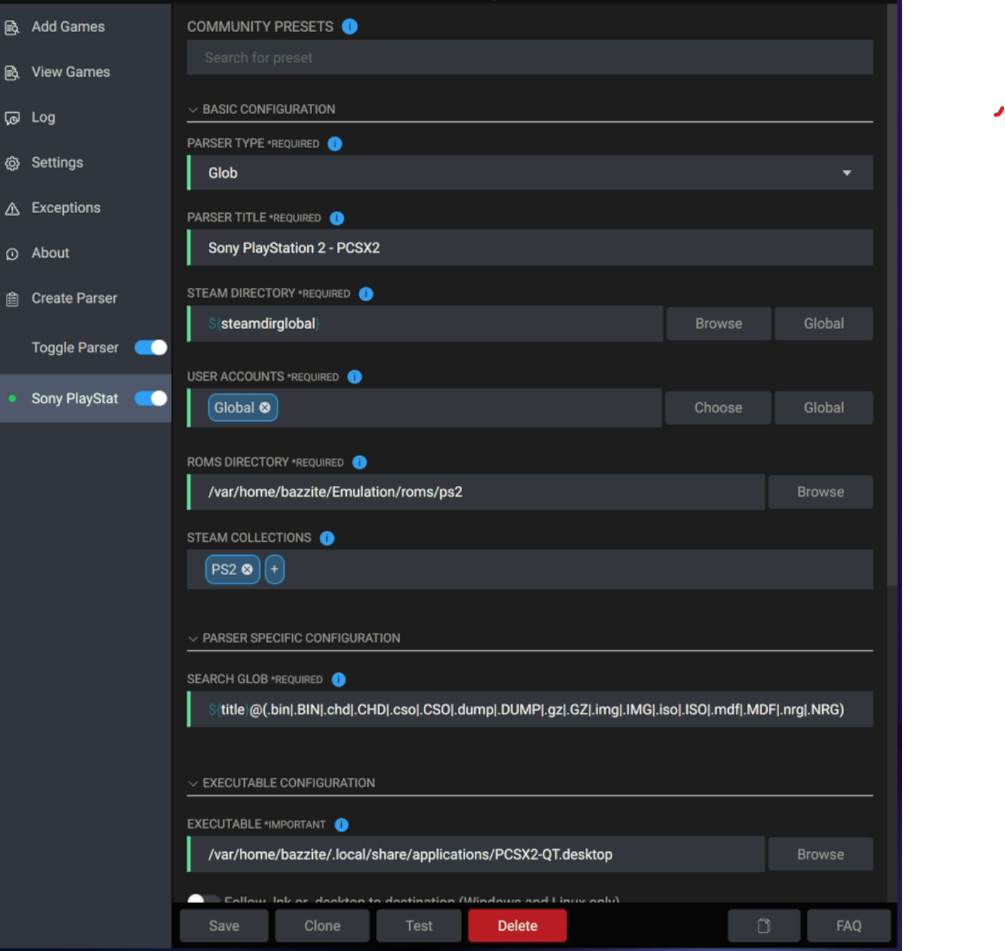

Hefur einhver sett upp Bazzite / Steam OS á PC og náð að fá Steam og Emudecker til að virka?
Ég sá þetta myndband eftir Dammit Jeff um daginn og vildi ég sjálfur gera eitthvað svipað project fyrir casual sjónvarp spilun, en er að lenda í smá veseni þegar kemur að Steam hlutanum.
Keypti Intel Nuc til þess að prufa þetta á og virkar PCSX2 alveg fínt. En eftir að ég setti inn ROM leikina í SRM (Steam Rom Manager) og leikirnir komnir inn í Steam library, þá vilja leikirnir ekki opnast þegar reynt er að spila þá.
Ef ég nota ES-DE Frontend, þá opnast leikirnir, en ekkert input frá stýripinna fer í gegn. Er búinn að slökkva á Steam input og öfugt.
Þekkir einhver til þetta ves?

Er þetta eins í "game mode" og í desktop mode? Ertu búinn að tékka hvort hún reynir að opna þetta í glugga, eða hvort þú getur stillt þetta í autolaunch in fullscreen?
Settirðu emudeck in með ujust?
