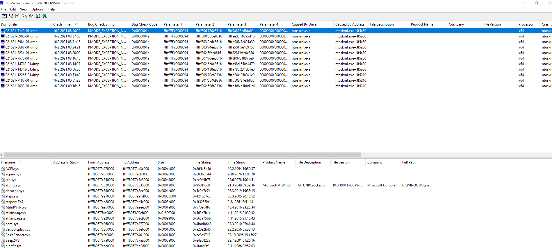

Pósturaf jardel » Þri 16. Feb 2021 08:50
Þakka þér fyrir svarið Revenant.
Svona er staðan hjá mér.

Re: kmode exception not handled og blár skjár
Pósturaf Revenant » Þri 16. Feb 2021 16:59
jardel skrifaði:Þakka þér fyrir svarið Revenant.
Þetta viðhengi rererewrerer.png er ekki lengur aðgengilegt
Þú verður að raða eftir "Address In Stack" (ekki eftir Filename) til að geta séð í hvaða driver Windows er að crash-a í.

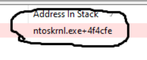

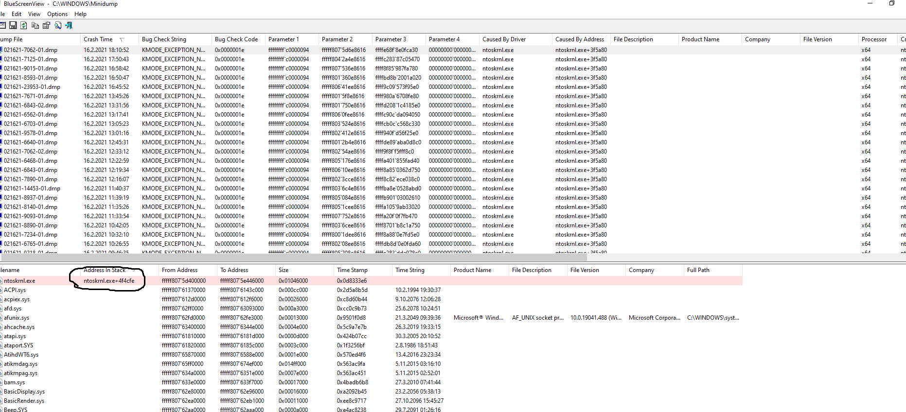

Pósturaf jardel » Þri 16. Feb 2021 18:34
Svona er það þar ert þú eitthvað nær? Það kemur allavegana voðalega lítið út úr google.
Pósturaf Revenant » Þri 16. Feb 2021 19:33
jardel skrifaði:Svona er það þar ert þú eitthvað nær? Það kemur allavegana voðalega lítið út úr google.
Windows crash-ar ekki í neinum driver heldur beint í NT kernel sem bendir til þess að vinnsluminni, örgjörvi eða móðurborð séu vandamálið.
Þar sem þú ert búin að keyra memtest (sem er lang líklegast að bili) þá stendur eftir örgjörvinn eða móðurborðið.
Mögulega gætiru verið að lenda í "fade" minnisvillum en þá tapar minniskubburinn gögnum eftir smá tíma (en getur samt staðist minnispróf). Ef það gerist í mikilvægum minnissvæðum þá panikkar Windows því það býst við ákveðnu gildi sem er ekki til staðar lengur.
Ef þú ert með tvo minniskubba þá geturu prófað að taka annan út og athugað hvort að þú fáir BSOD. Ef þú færð áfram BSOD þá geturu víxlað kubbunum og prófað aftur. Ef þú færð BSOD við báða minniskubbana keyrandi í sitt hvoru laginu þá er líklegast að móðurborðið eða örgjörvinn sé farinn.
