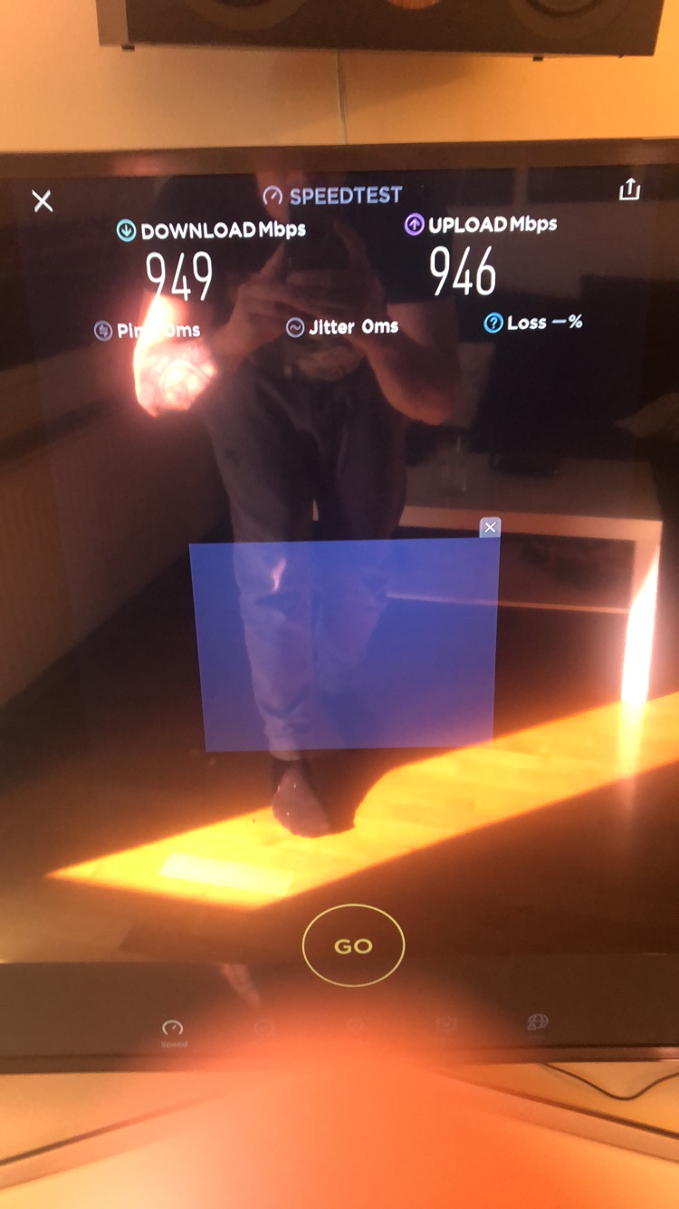

Þegar ég geri set system offload hwnat enable fæ eg the specified configuration node is not valid, buið að opna a tækið en fæ um 300mbps var að fa 600 a routernum fra hringidunni, afhverju fæ eg þessa meldingu
Edit: uppfærði firmware og þetta virkar, nu er það bara að tengja unify long range :fly
