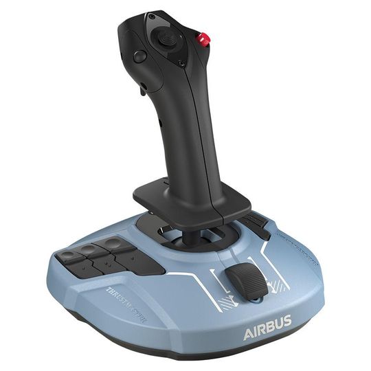

Þegar ég tengdi stýri, bensíngjöf og rudder við win10 pc tölvu þá hætti hún að fara sjálfkrafa í sleep sama hvaða stillingu ég nota. Það eru tvær leiðir sem ég get notað, setja hana sjálfur í sleep eða kippa stýrinu úr usb portinu. Kannski er leiðin að kaupa usb-hub með on/off rofa? Eða veit einhver um skilvirkari lausn?

Rak augun í þetta...klárlega hugbúnaðar vandamál, þeir vissu samt ekki hvenær þetta fix kæmi fyrir Win10.
(þetta er mánaðargamalt commnet:)
Good News! Microsoft Update KB5022360 today resolves the sleep issue when your game controllers are plugged in. I was convinced it was a previous update in the fall that prevented monitors from going to sleep.
Highlights
This update addresses an issue that affects some game controllers. When the game controller is connected to the computer, the computer might not go to Sleep mode.
I just installed it and my monitor finally goes to sleep
Highlights
