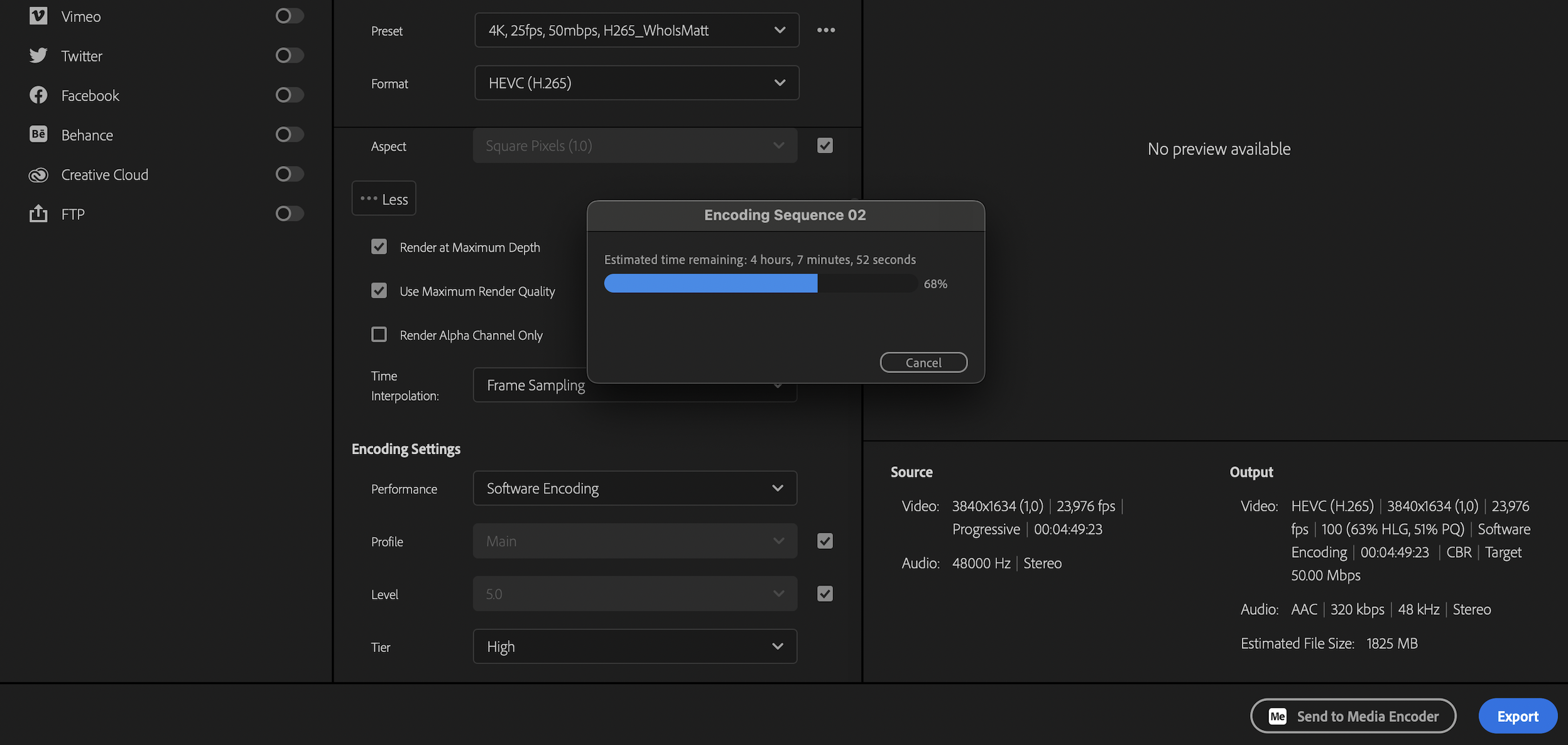

Daginn, langaði að athuga hvort einhver hér gæti frætt mig um það af hverju Macbook Air M1 tölvan mín er að bjóða upp á extreme langan export tíma í Premiere Pro. Ég var sem sagt að klippa saman tæplega 5 mínútna myndband og hún tók sér alla nóttina og fram til kl 14 að klára að rendera, eða rúmar 12 klst fyrir 5 mínútna langt klipp?
Það var alls ekki mikið color grade í gangi né mikið af effektum eða öðru í myndbandinu.

Veit lítið um apple silicon og kann ekki eins mikið á premire, en gæti það verið útaf render stillingunum? 4k, hevc format og/eða Render at maximum depth og fyrir neðan það? Kannksi thermal throttle?
Bara eitthvað að speculera...

Núna þekki ég ekki Premiere Pro nógu vel, en í mínum tilvikum að export-a 10-15 mín klippur 4K30 (400 Mbps) hefur almennt tekið um 5-10 mín í FCPX. Sömuleiðis var DaVinci Resolve mjög fljótt að export-a klippur.
Ég spurði félaga minn út í þetta þar sem hann notar Premiere Pro, Canon EOS R3, 4K60 (ekki hugmynd hvaða codec, bitrate etc.) , mikið editing og color grade, er með M1 (ekki viss hvaða týpa) og hann sagði að 30-60 mín sé average export time fyrir 5-20 mín klippur.
Þetta er alveg mjög líklegast export stillingar hjá þér, getur einnig prufað að transcoding source efnið í betri codec áður en þú ferð að vinna með það.

Þetta er alveg ábyggilega útaf H265 encode'inu. Líklega er Premiere ekki að nota hardware encoder fyrir H265 og þarf þar af leiðandi að gera allt á örgjörvanum.
Það væri mögulega sniðugt að export'a þessu í Prores eða eitthvað álíka visually lossless format og svo transcode'a því formati yfir í HEVC í öðru forriti sem er með hardware accelerated stuðning fyrir H265

Þú ert með stillt á "Software encoding" sem lokar á alla innbyggðu encoding kjarnana í örgjörvanum.

gnarr skrifaði:Þetta er alveg ábyggilega útaf H265 encode'inu. Líklega er Premiere ekki að nota hardware encoder fyrir H265 og þarf þar af leiðandi að gera allt á örgjörvanum.
Handbrake er einmitt tilvalið í svoleiðis vinnu, og svo vill einmitt til að það er fáanlegt á MacOS.
