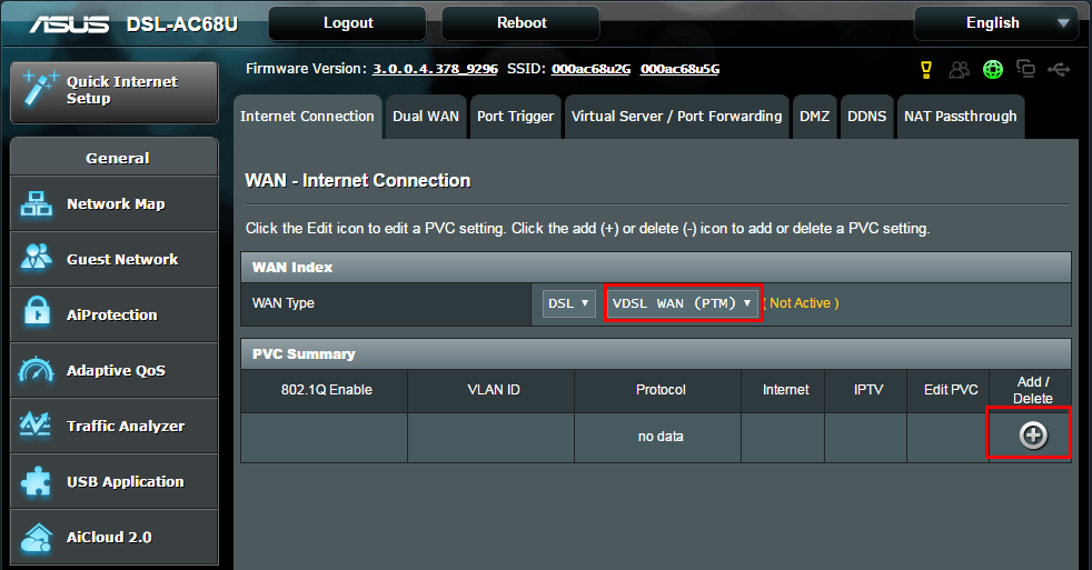

Í dag notar þú ekki nein sérstök port fyrir sjónvarpið frá Símanum. Það sem þú ert að leita er undir Internet connection.
Þetta er ekki frá mínum router en ég setti inn þarna internet og iptv stillingar samkvæmt stillingum sem eru settar upp í iptv flipanum.
