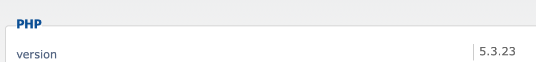

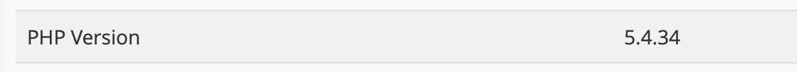

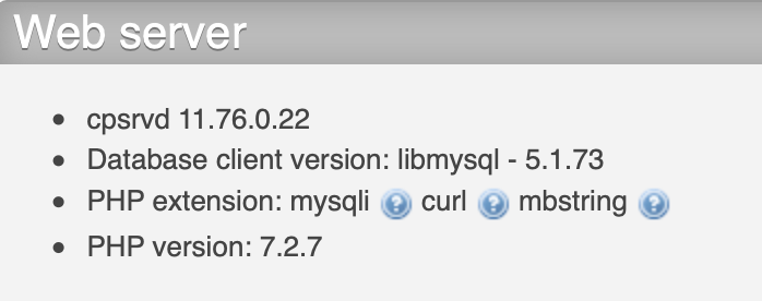

Er að velta fyrir mér PHP á server, þetta spjallborð er phpBB 3.1.12 og kominn tími á uppfærslu.
Það nýjasta er phpBB 3.3.1 en það þarf netþjón með PHP 7.1.3+
Þetta spjallborð segir að netþjóninn sé PHP 5.3.23
Cpanel segir að PHP sé 5.4.34
phpMyAdmin segir að PHP sé 7.2.7
Núverandi config leyfir ekki uppfærslu, hvað er til ráða?
Screenshot 2020-08-08 at 13.54.56.png (14.34 KiB) Skoðað 3314 sinnum
Screenshot 2020-08-08 at 13.56.09.png (11.83 KiB) Skoðað 3314 sinnum
Screenshot 2020-08-08 at 13.56.54.png (38.71 KiB) Skoðað 3314 sinnum

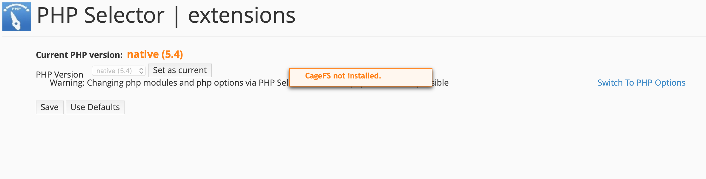

Pælingin er að setja upp nýja uppfærslu byggða á backupi af þessu borði og vinna að þeim lagfæringum sem þarf að vinna að áður en það er svissað, t.d. styles og language.
Það er PHP selector á cpanel en ekki hægt að breyta frá 5.4
Svo er líka spurning hvort þetta borð og verðvaktin sjálf þoli skyndilega breytingu í 7+
Screenshot 2020-08-08 at 15.34.52.png (119.39 KiB) Skoðað 3238 sinnum

phpMyAdmin er á sínum eigin server og notar bara sama gagnagrunn myndi ég halda.
