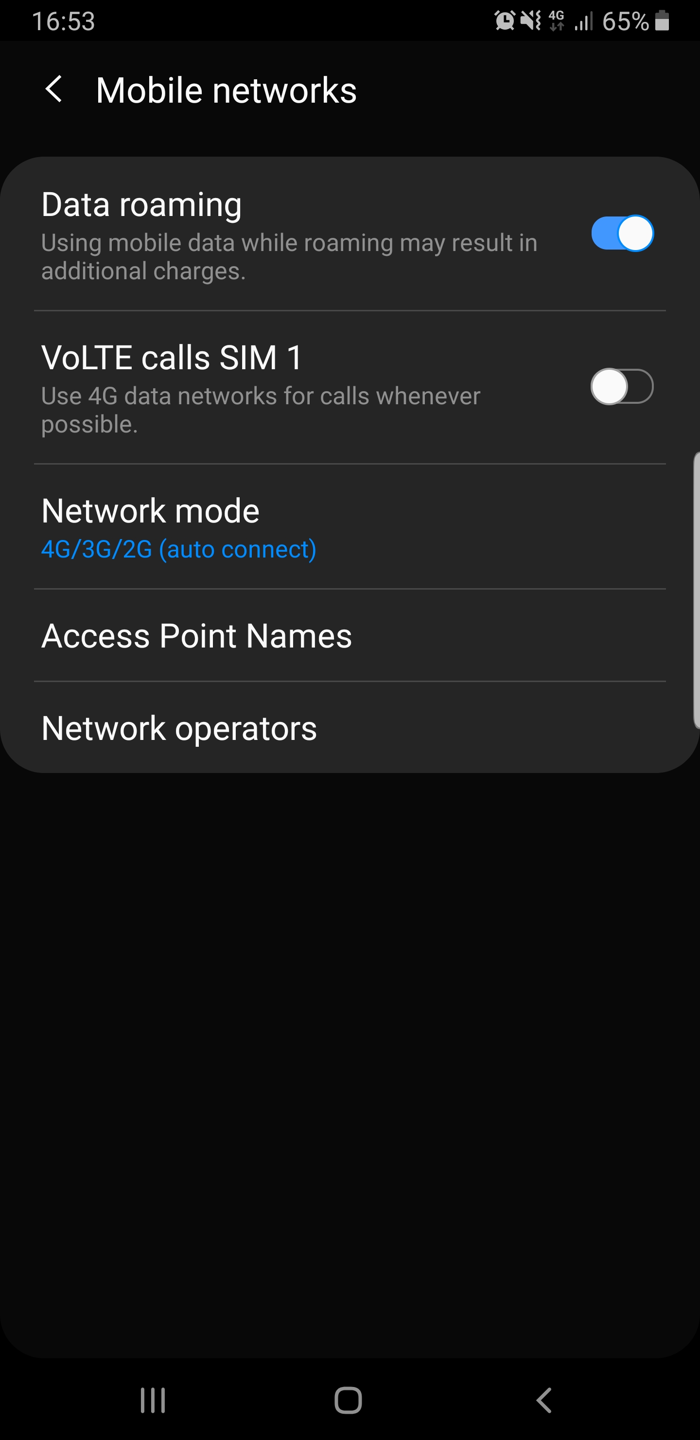

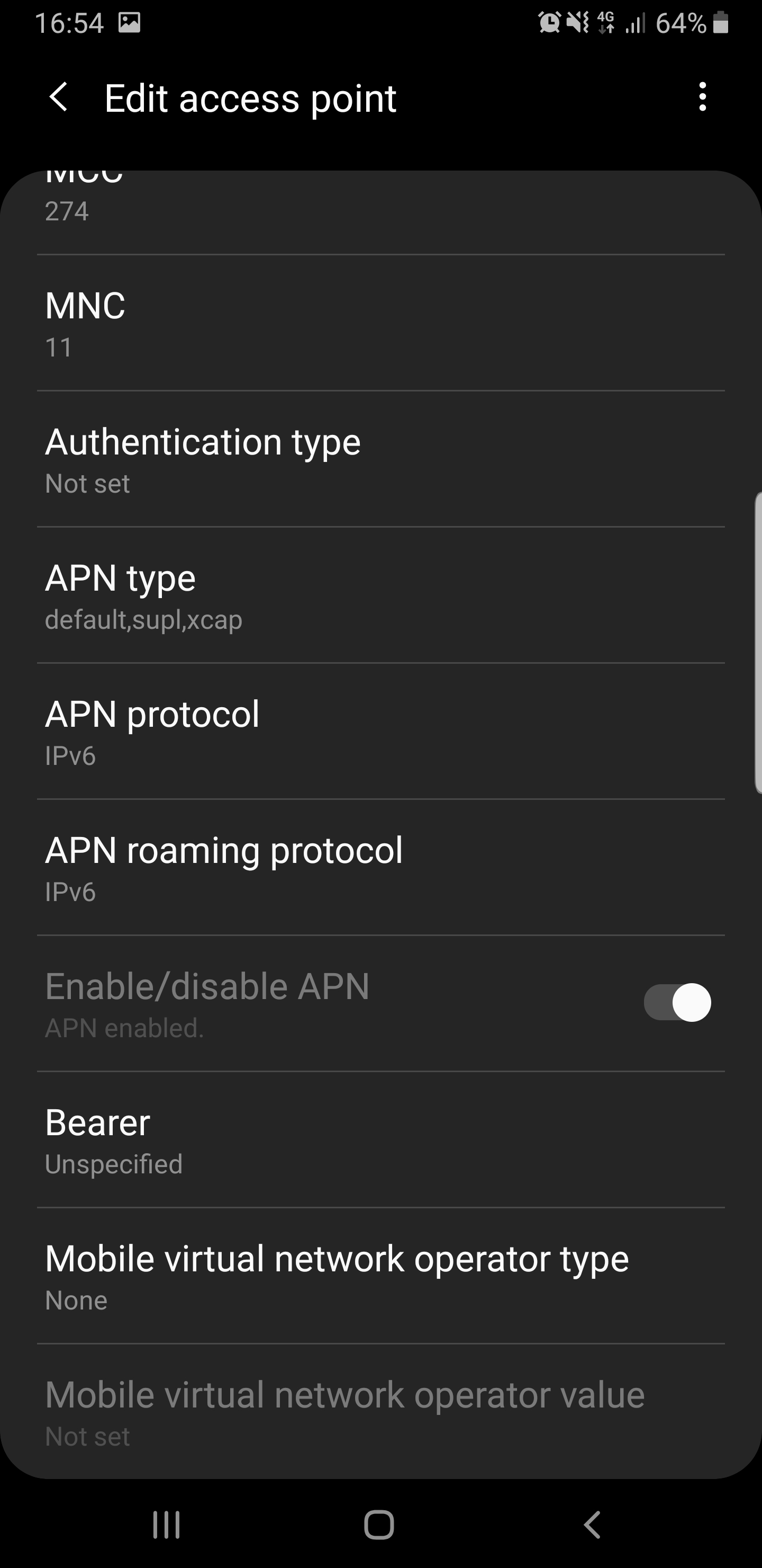

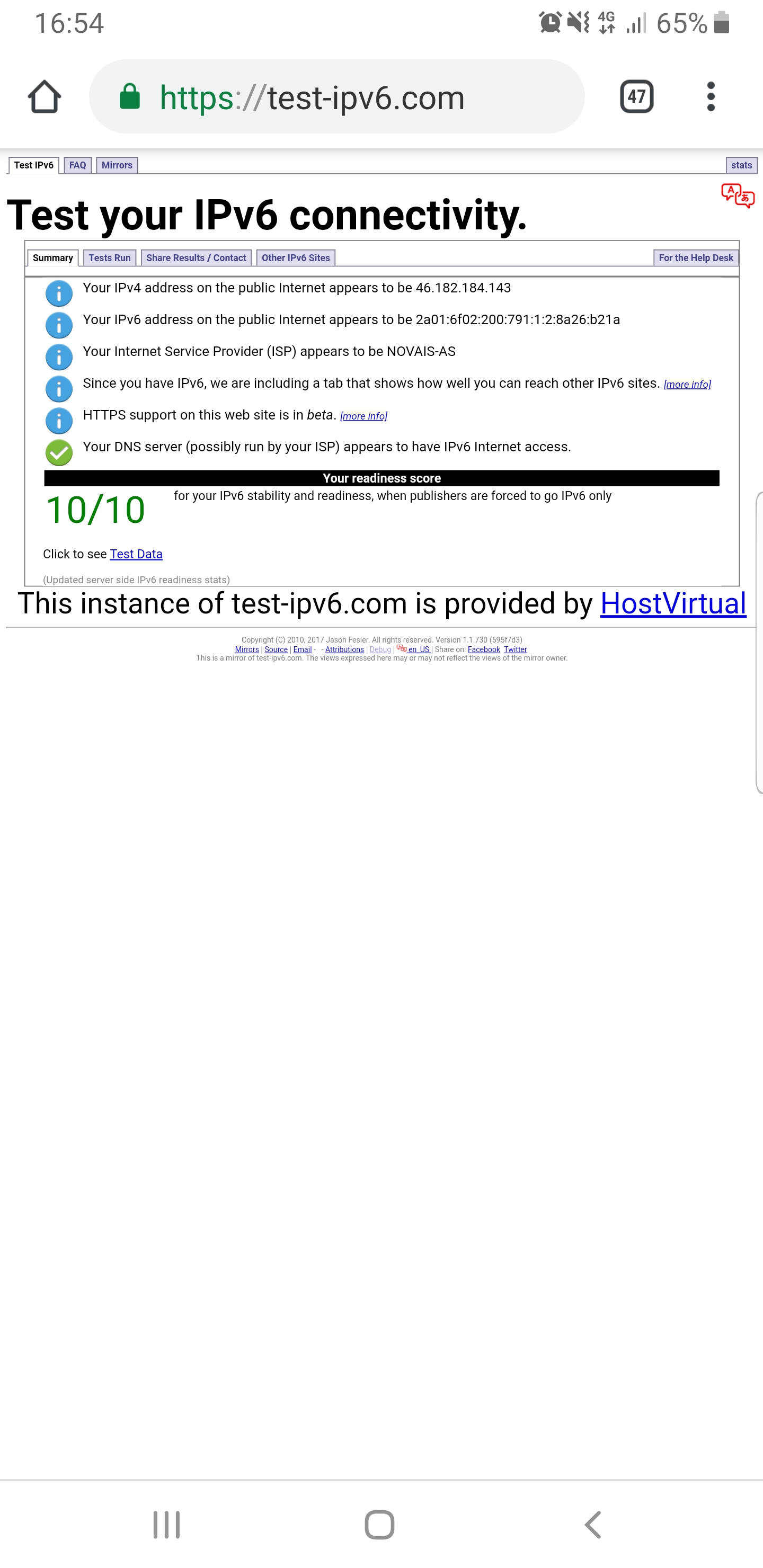

Komst að því í dag að NOVA býður núna upp á IPV6 í gegnum 4G routera og 4G í símanum! Það er ekki á on default en þú verður að fara í Mobile Networks/Access Point Names og haka við IPV6 undir APN Roaming Protocols og voila þú hefur IPV6 á símanum!
Get meira að segja pingað símann frá mínu ipv6 neti:
Tracing route to nova-users.mobile.nova.is [2a01:6f02:200:791:1:2:8a26:b21a]
over a maximum of 30 hops:
1 <1 ms <1 ms <1 ms dandri.nooo.wtf [2001:678:888:100:1::]
2 2 ms 2 ms 1 ms 2a02:f48:114::1
3 43 ms 41 ms 44 ms rix-k2-gw.nova.is [2001:7f8:48::30]
4 40 ms 40 ms 40 ms 2a01:6f00:100:100::f501
5 49 ms 44 ms 44 ms 2a01:6f00:f000::2
6 44 ms 44 ms 44 ms 2a01:6f00:f00f:3::1
7 41 ms 41 ms 41 ms 2a01:6f00:f00f:7::1
8 573 ms 69 ms 66 ms nova-users.mobile.nova.is [2a01:6f02:200:791:1:2:8a26:b21a]

Ef þú kveikir á VoLTE þá færðu betri hljómgæði þegar þú talar við aðra manneskju sem er einnig með kveikt á VoLTE. Íslensku símafélögin nota ekki VoWiFi af einhverjum ástæðum.

Ég er með S9 og var alltaf með kort í honum frá Hringdu en síðan fyrir hálfu ári bætti eg við korti frá Nova í hann og allt í einu tók ég eftir að ég var alltaf netlaus á meðan símtölum stóð.
Það þýddi að ég gat t.d. ekki lengur verið að spjalla við einhvern á speaker og sent eða fengið sendar myndir eða eitthvað á mail eða messenger.
Ég t.d. geri mikið af því að spjalla við viðskiptavini og vera á sama tíma að fletta upp viðgerðarmanuals til að finna lausn á þeirra vandamálum vegna þess að ég er yfirleitt mikið á ferðinni og ekki fyrir framan tölvuna.
Þetta pirraði mig svakalega og við gúggl þá fann ég út þetta með VoLTE svo ég diseiblaði það.
Verð að segja að ég get engan vegin tengt einhver betri hljómgæði við þau símtöl, bara pirringur að missa netið á meðan símtölum stendur.

VoLTE use 4G data network for calls whenever possible.
Af hverju ætti maður að vilja það? Eyða rándýru gagnamagni í símtöl sem annars kosta ekkert?

VoLTE telur ekki af gagnamagni, það er bara eins og símtöl yfir 2G. VoLTE símtöl eru ekki OTT og fara ekki á internetið, ólíkt t.d. FaceTime, heldur eru bara innan kerfa símafyrirtækjanna. Helsti munurinn er sá að hljómgæði batna til muna (munurinn er nótt og dagur).

Það er ekki rétt. Þú getur alveg notað netið á meðan þú ert í VoLTE símtali. Ef þú slekkur á VoLTE þá detturðu af 4G á meðan á símtalinu stendur og ferð yfir á 3G þannig að farsímanetið ætti að vera hraðara á meðan símtalinu stendur með kveikt á VoLTE.
