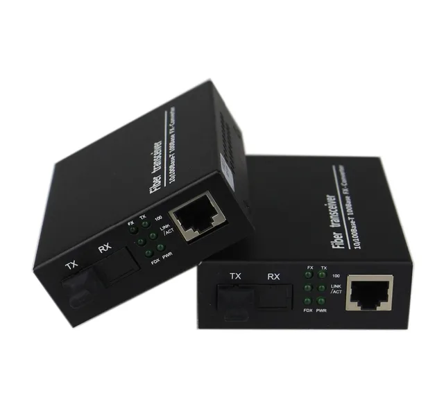

Takk fyrir gott svar! Þessi mynd sem ég setti er ekki rétt (neðri), mitt klúður. :sleezyjoe
Allir ljósleiðaranir eru Singelstrand held ég, þeir eru allavega tengdir með einni LC to LC skott úr tengiboxinu og í ljósbreytunar.
Ljósbreytunar eru Single mode og eru mismunandi á milli punkta, semsagt með mismunandi bylgjulengd á endunum.
Hérna er mynd af einu moduli:
Hérna er mynd af einni ljósbreytunni:

Ef þetta er svona þá ættiru að geta tengt breyturnar beint í flesta switcha.
Eina sem ég get bætt við þetta að mér hefur hingað til ekki þótt búnaður frá TP-Link merkilegur, það þarf ekki að þýða að hann sé eitthvað verri en annar.
Já eitt annað, PoE er standard 48V út, hef séð suma switcha(aðalega Unifi) sem eru bara með 24V út vegna þess að sendarnir þeirra voru allir þannig, held að það sé breytt í dag. Sumir switchar bjóða uppá bæði, ættir að hafa þetta í huga
