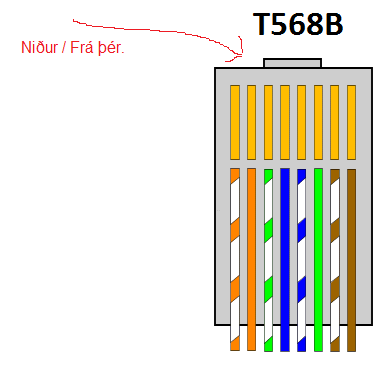

Var að ljúka við að leggja CAT5 strengi um húsið og er að fara að setja routerin niður í kjallara, og nú vantar mér bara að setja skó og veggdósir.
Þá vandast málið aðeins fyrir mér, hef séð að það eru tvær tengingar aðalega notaðar T568A og T568B, ætti ég
að notast við þær, og hver er munurinn á þeim?

A er USA
B er evrópa
Þegar þú tengir þá er passaðu að pininn snúi frá þér, niður sem sagt.
En tenglarnir verða flóknari, þar sem flest allir tenglar breyta um uppröðun víra og þar sem það er alltaf prentplata fyrir neðan sem breytir þá í rétta tenginu. Það er lang oftast tengimynd í tenglum ferð bara eftir henni. "B" útfærsluna
- Instruction-Of-Ethernet-Cable-Wiring-Diagram-Rj45-Connection-Diagram.png.981719a9e3280df1141d3f15db7e984b.png (9.65 KiB) Skoðað 4412 sinnum

Nota T568B á íslandi. Síðan redda sér cat5 to 230V mains adapter til að fá power í tenginguna.

Þetta A er USA
Og B er evrópa er lífseigt bull.
T568B og T568A er bara önnur litauppröðun virknin er sú sama T568A er gamli AT&T litakóðinn sem er hægt og bítandi að deyja út.
Re: Var að leggja CAT5, hvað svo?
Þetta A og B er bara víxlun á tveim pörum, Crossover kapall er með A öðrum megin og B hinum megin, þá tengist Rx parið í Tx pinnana á netkortinu og Tx parið á Rx pinnana í netkortinu. Með tilkomu auto-sensins netkorta er þetta úr sögunni og allir tengja bara í B.

Það er nú reyndar ekki rétt hjá þér... A tengingin er sú bandaríska og B flest öllum öðrum stöðum eins og í evrópu.
Urri skrifaði:tdog skrifaði:Þetta A og B er bara víxlun á tveim pörum, Crossover kapall er með A öðrum megin og B hinum megin, þá tengist Rx parið í Tx pinnana á netkortinu og Tx parið á Rx pinnana í netkortinu. Með tilkomu auto-sensins netkorta er þetta úr sögunni og allir tengja bara í B.
Þú getur lesið þér til um sögu þessara tenginga hérna, m.a. er kafi þar um afhverju bláa parið fer í miðjuna og hvers vegna brúna parið er ekki á ystu tveim pinnunum (undir Theory). Svo er líka þessi fína mynd sem sýnir að munurinn á A og B er bara sá að pari 2 og 3 er víxlað.
Ástæðan fyrir kröfunni um að það sé að tengt í patchpanel eftir A útgáfunni er sú að þá lenda 1 og 2 par (meira um pörin hér https://en.wikipedia.org/wiki/Twisted_pair) á réttum stað m.v. RJ11, þá er hægt að keyra tvær símalínur yfir sama portið. (Getur séð það gerast á skýringarmynd hér https://en.wikipedia.org/wiki/Registered_jack#RJ11).
Ekkert Bandarískt né Evrópskt, bara praktíkst.
