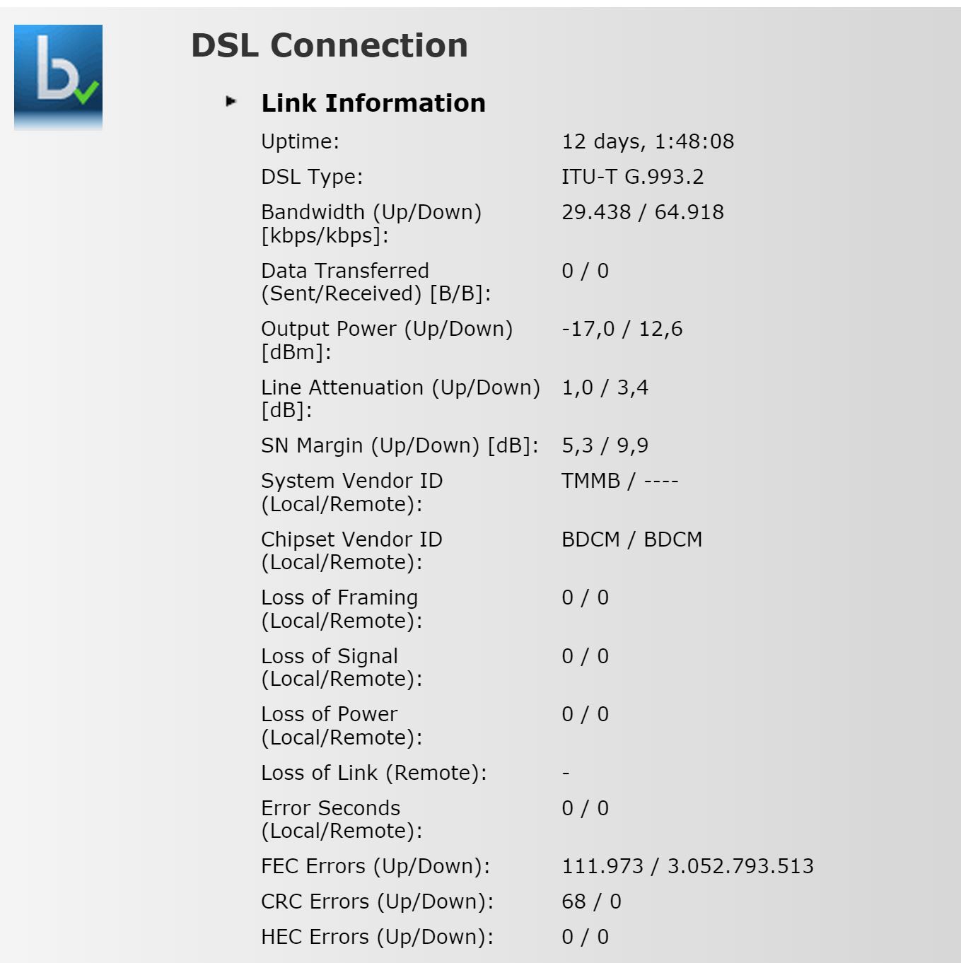

Hef tekið eftir slatta af FEC errors í routernum (yfir 3 milljarðar á 12 dögum), veit ekki hvort þetta hefur einhver áhrif eða ekki á nettenginguna.
Hvernig lítur þetta hjá ykkur sem eruð með Technicolor TG589vn v2 router?
Getið séð þetta á slóðinni:
http://192.168.1.254/cgi/b/dsl/dt/?be=0&l0=2&l1=0
Login/pass: admin/admin.

Re: FEC errors í Technicolor TG589vn v2
Uptime: 4 days, 23:30:04
FEC Errors (Up/Down): 4.772 / 4.206.289.728
Ég er með meira en þú, er frekar viss um að þetta hafi engin áhrif.
Þetta er mjög algengt á VDSL, enda er verið að maxa koparinn. Yfirleitt finnur fólk ekki fyrir þessu, það væri hins vegar verra ef þú værir með mikinn fjölda af CRC villum.
Ef sjónvarpið er ekki að hökta þá sleppur þetta. Til þess að sjá hvort þetta sé lögnin hjá þér eða heimasímar sem valda þessu geturðu prufað að tengja router beint við inntak í einn dag og ath. hvort villurnar minnki. Annars gæti þetta verið vírinn úr húsi að kassa eða routerinn sjálfur, sem er mjög ólíklegt.
