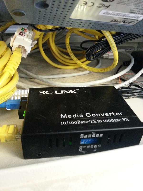

Tók mynd af tækinu, að mér síndist þá tengist ljósið beint inní þetta tæki og svo úr því í switch.

Sallarólegur skrifaði:[img]mynd[/img]
Djöfull er þetta illa sett upp
Er þetta 10m kapall sem fer 20 cm leið?
Ætli þetta sé ekki 3m kapall, en já það er ekkert rosa spennandi að horfa inní skápinn.

Re: Er þetta eðlileg ljós tenging?
ég veit að Tengir á þessa ljósbreytu sem er þarna, þannig að ég myndi prófa að hringja í þá á miðvikudaginn og spyrja þá út í þetta. það eru nokkrir ráðagóðir þar innanhúss sem ég hef fulla trú á.
