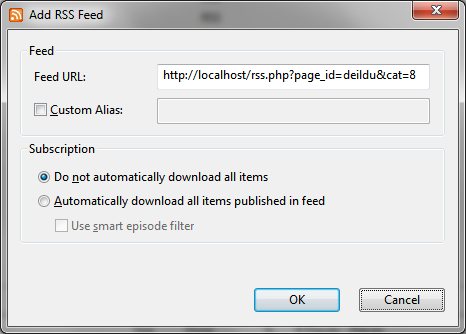

2. Í reitinn "Feed URL" seturu slóðina á rss.php skránna ásamt page_id sem segir til um hvaða torrent síðu á að ná í frá, hafðu svo rest eins og myndin sýnir
uTorrent "Add RSS Feed" boxið
uTorrent Add RSS Feed.png (24.06 KiB) Skoðað 14417 sinnum
Ef skráin er á vefþjón á tölvunni sjálfri þá er slóðin http://localhost/rss.php?page_id=deildu annars þarftu að finna út hvað slóðin er á vefþjóninum sem þú ert að nota. Ef þú bætir engu við slóðina eftir page_id þá koma slóðir á allar torrent skrár sem þú sérð venjulega þegar þú skoðar á torrent síðunni sjálfri en til að fá ákveðna flokka þá bætiru við cat=1-15. Hér er listi til að einfalda þetta:

Ég er búinn að vera að brasa í þessu í dágóðan tíma núna, ég fæ http://localhost/rss.php?page_id=deildu upp algjörlega blank og error í torrent client.
http://localhost/rss.php kemur með villuna "Parameter page_id missing" svo ég býst við að síðan "virki".
Annars er ég algjör nýgræðingur í þessum málum, veit ekki hvort ég hafi klúðrað einhverju í uppsetningunni :P

Já, þú ert enn að nota gömlu útgáfuna, sérð tilkynningu frá mér hér aðeins ofar og leiðbeiningar um hvernig á að setja nýjustu útgáfuna inn sem virkar.
Annars var ég að finna smá galla í nújustu útgáfunni, var kannski aðeins of fljótur á mér að setja hana inn um daginn 8-[ Þannig að þeir sem hafa nú þegar náð í rss.zip pakkann þurfa að ná í hann aftur og afþjappa í möppuna sem það fór síðast í.
