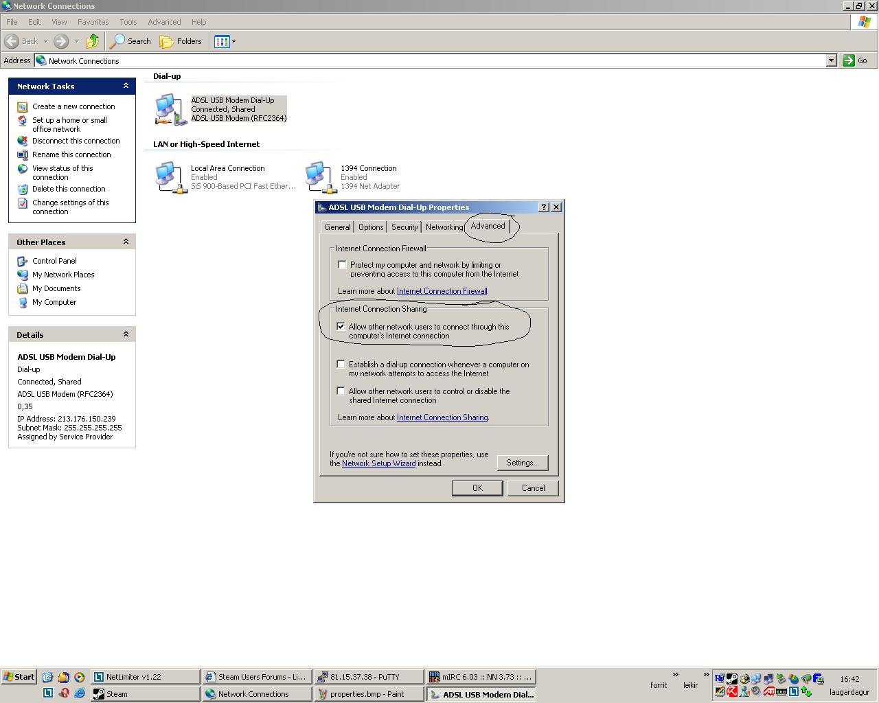

Svo er það að stilla þannig að tölva 1 deili netinu með tölvu 2 og er það úskýrt hér:
(afsakið stærðina á myndunum
kann ekki að edita svona í paint.exe)
- advanced.JPG (128.27 KiB) Skoðað 1385 sinnum
