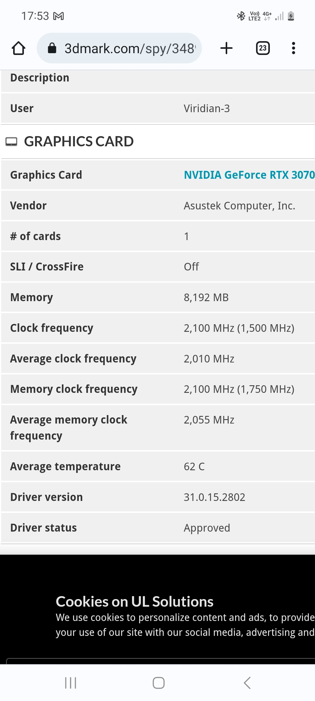

Ég er búinn að yfirklukka Asus tuf 3070 en Max hitinn er um 65-70 get ég flashað biosinn á því til að hleypa meiri kraft í það. Ég er bara að pæla hvort það er bara að gpuið höndli ekki meiri hraða og er með op kælingu eða hvort ég sé bíós bound.
Mynd frá hæstu stable klukkunni

Bajazzy
Póstar: 18
Skráði sig: Fös 28. Jan 2022 17:28
Re: Yfirklukkun GPU
Pósturaf Bajazzy » Mið 01. Feb 2023 17:32
Okok ég fiffaði í msi afterburner og stress prófaði helling. Þetta score er overclockið sem ég runna búið að vera alveg stable og ég er mjög sáttur við hitan fer varla yfir 70. Ty

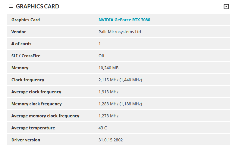

jojoharalds
Póstar: 1622
Reputation: 298
Staðsetning: Cicada - 3301
Re: Yfirklukkun GPU
Pósturaf jojoharalds » Mið 01. Feb 2023 20:37
eins og jonsig var búin að tala um her fyrir ofan þá mæli ég einnig ekki með því að yfirklukka mikið án þess að vera með góða kælingu.
er með mitt 3080 smá yfirklukkað, getur séð samanburð á hítatölu.
#dmark oc temp.png (19.03 KiB) Skoðað 12906 sinnum
