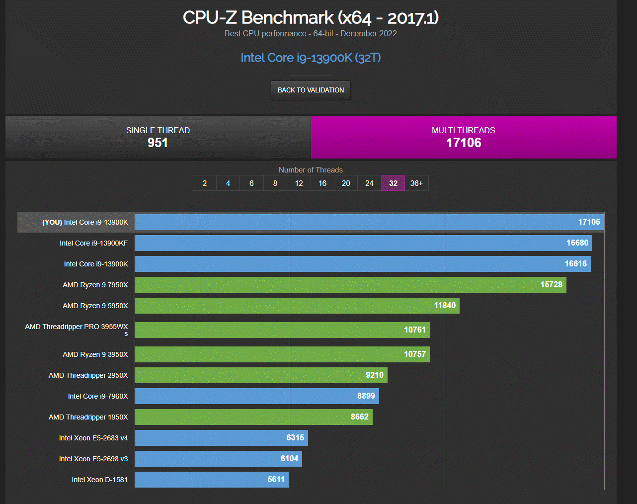

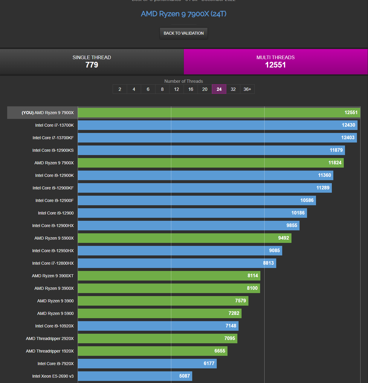

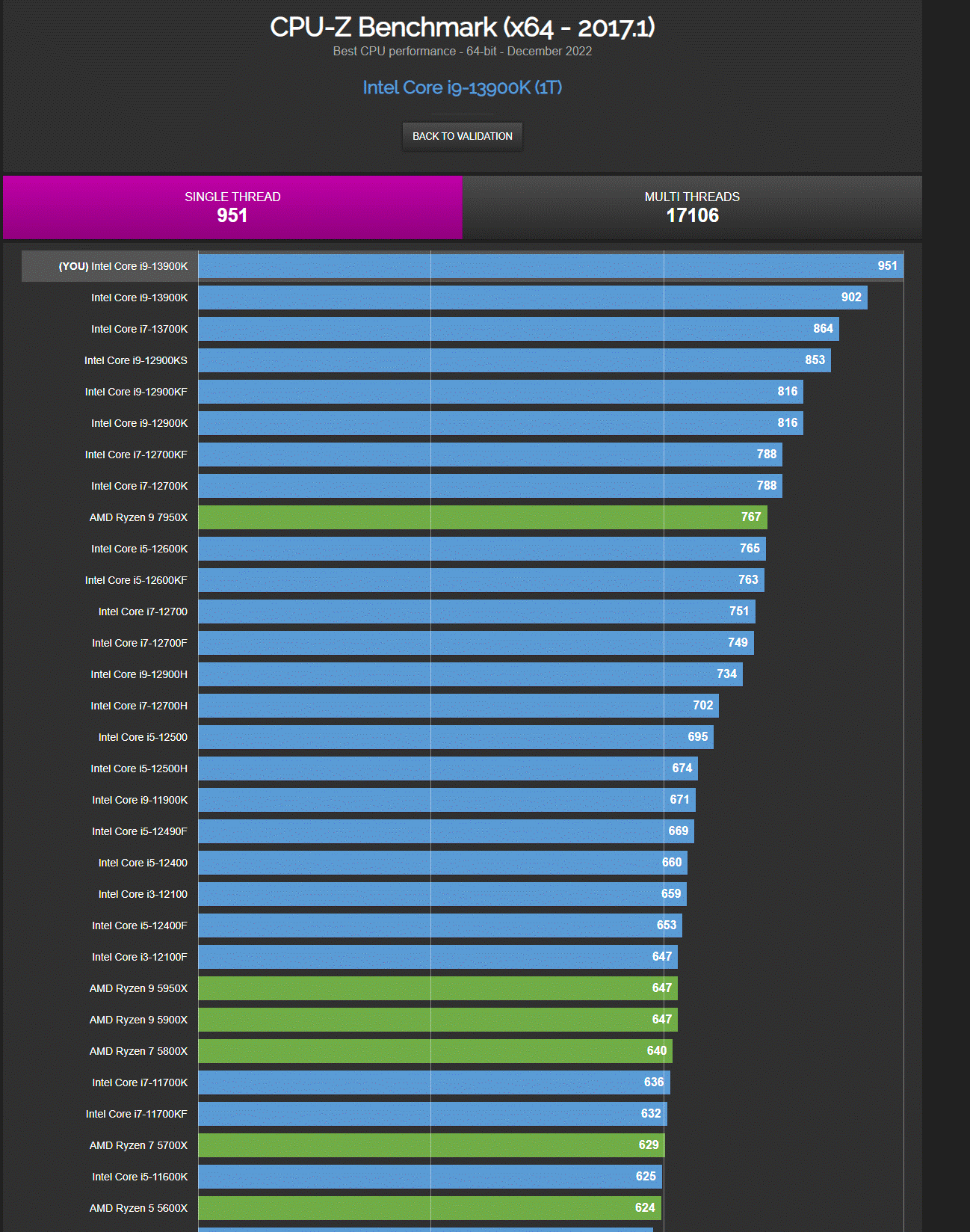

Mitt run, gaurinn er massaður eftir þetta DDR5 tjún sem ég tók, 10-15% aukning yfir línuna.
Henti í +100 á all core og max core 4/5, var alveg stöðugt, ekkert mál að koma single core í 6GHz ef menn eru með alvöru kælingu.
Held að mesta keppnin sé þegar menn t.d. setja power limit þak, t.d. 200W, þá er það meiri keppni í tjúni.
Hendi í eitt default tjún á morgun og run með því.
https://valid.x86.fr/4jp1a6
CPU Z 02.gif (248.1 KiB) Skoðað 21553 sinnum
CPU Z 01.gif (430.87 KiB) Skoðað 21553 sinnum

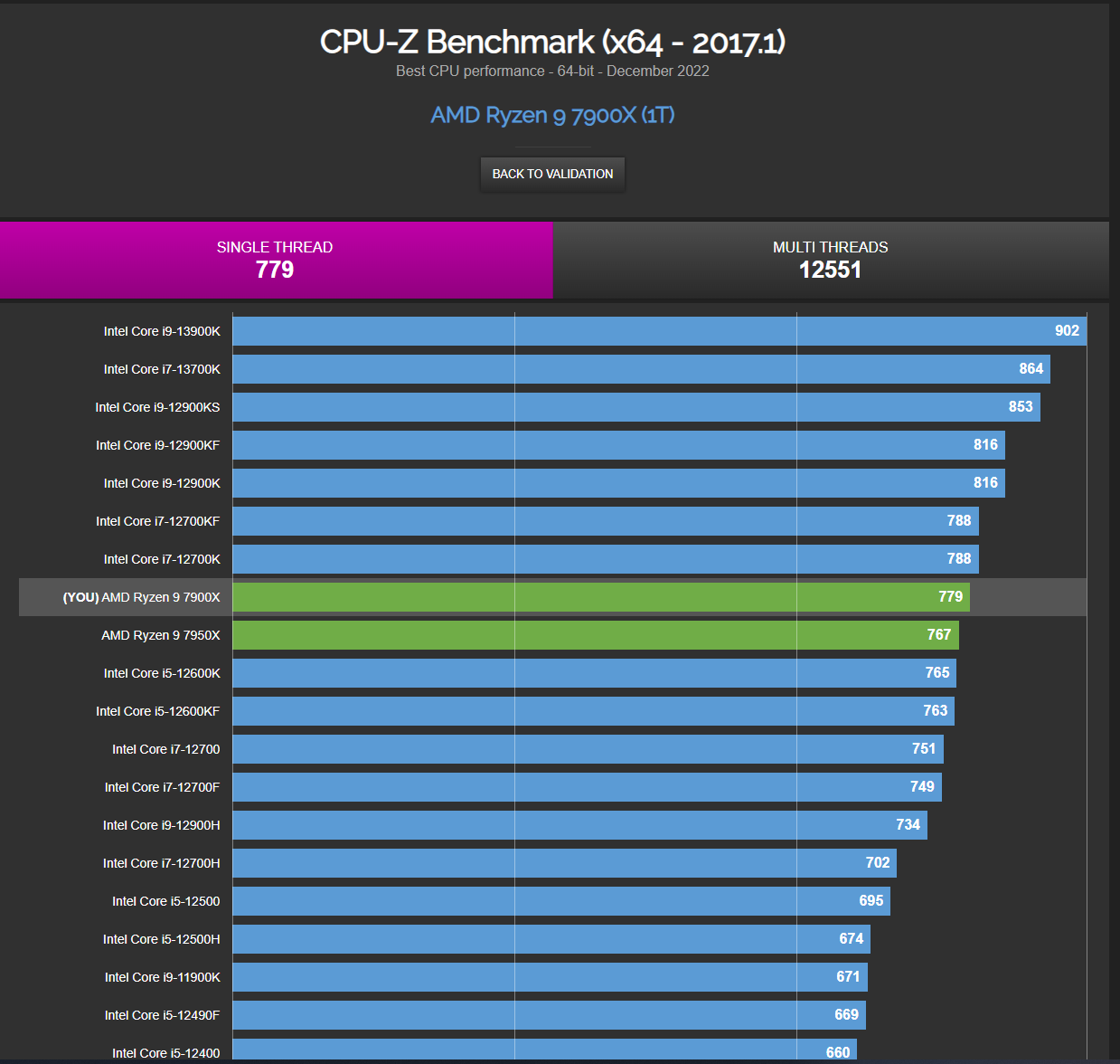

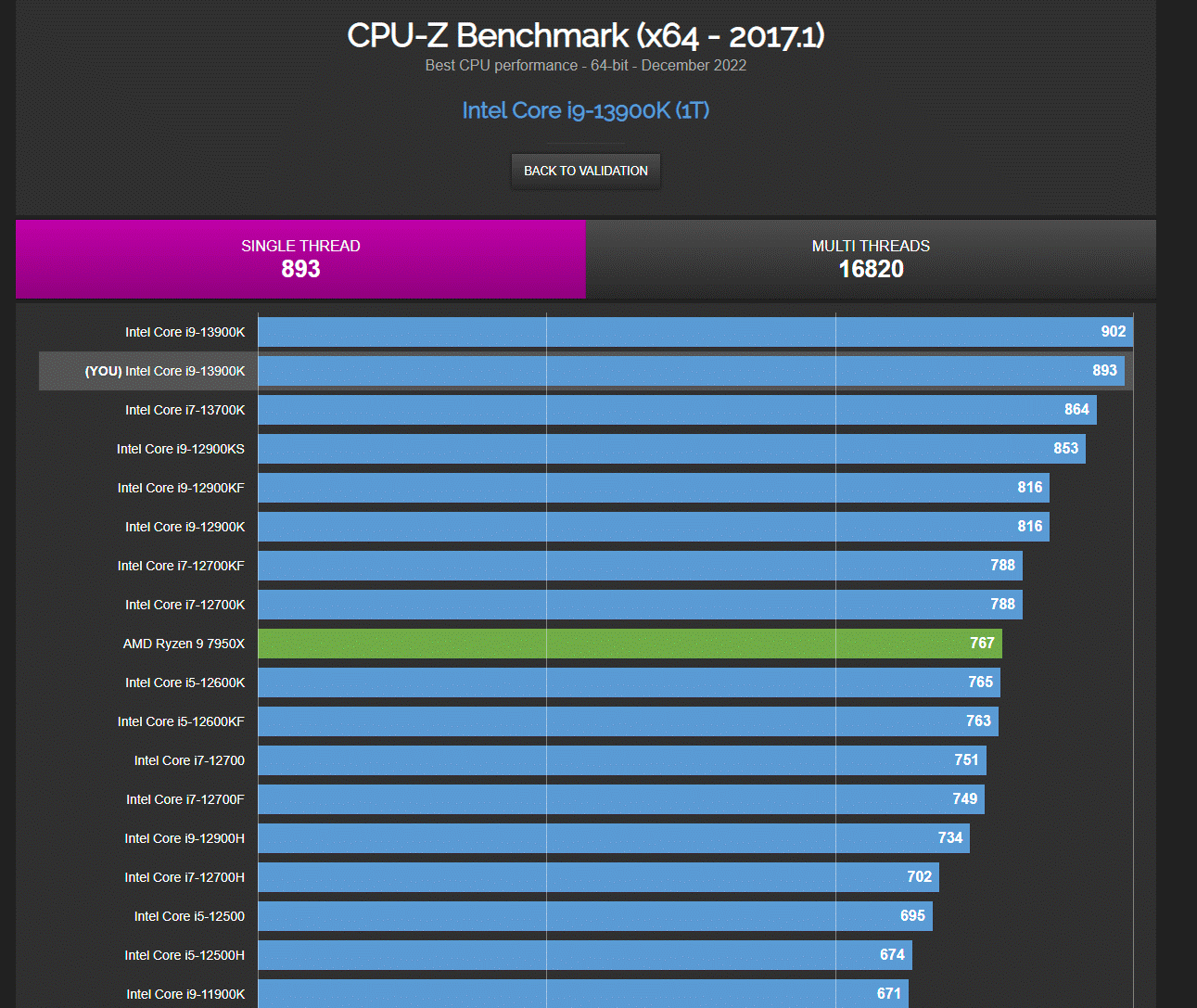

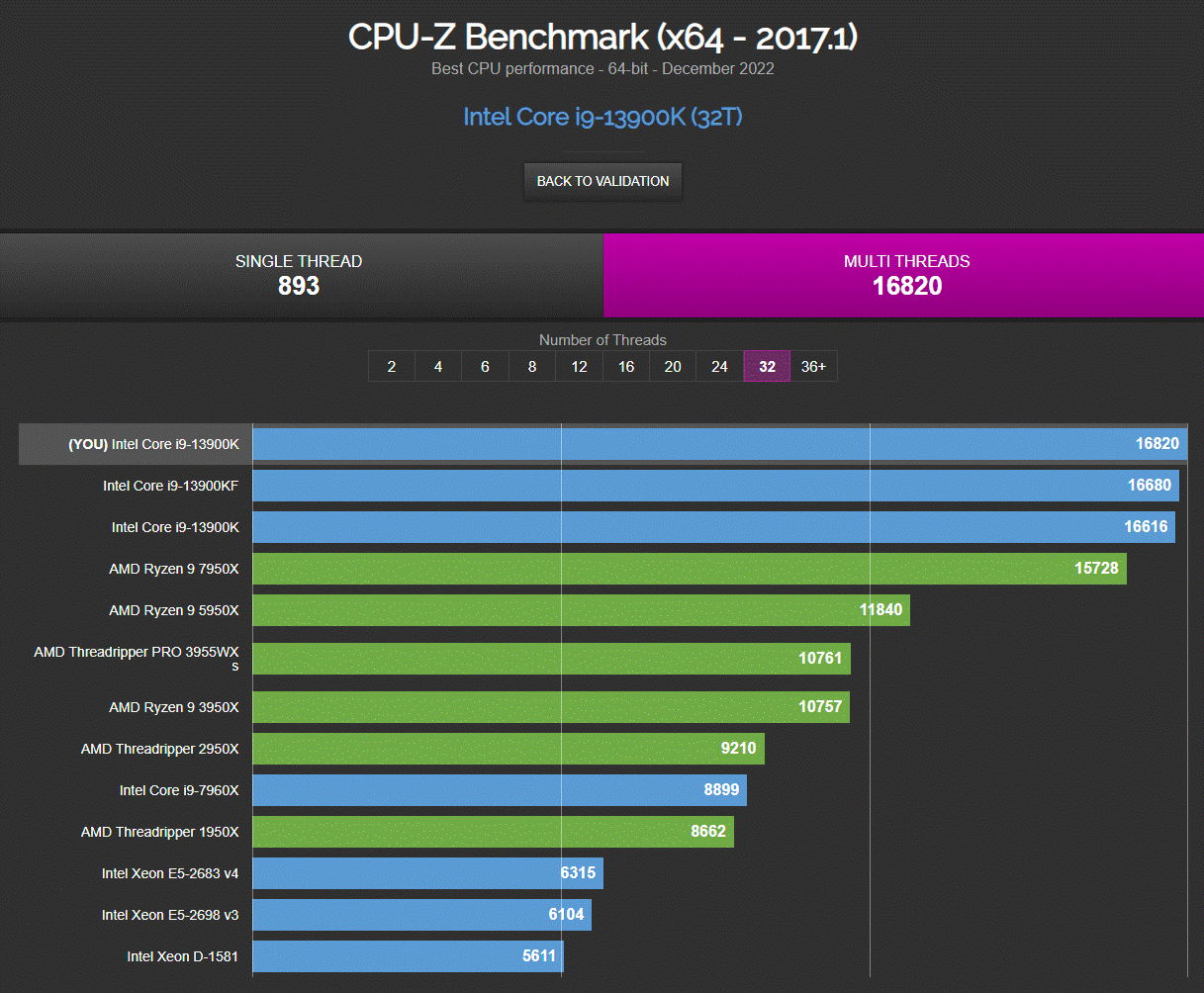

Josnig, þetta er team Chipzilla, alvöru vélar þurfa alvöru kælingu, ekkert mjálm hér takk.. :)
Bench með engu OC, vannilla run.
https://valid.x86.fr/k25ukt
CPU Z 03.gif (277.35 KiB) Skoðað 21488 sinnum
CPU Z 04.gif (234.18 KiB) Skoðað 21488 sinnum
Síðast breytt af Templar á Lau 10. Des 2022 12:19, breytt samtals 1 sinni.

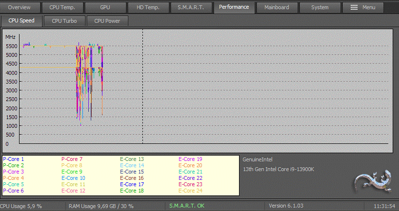

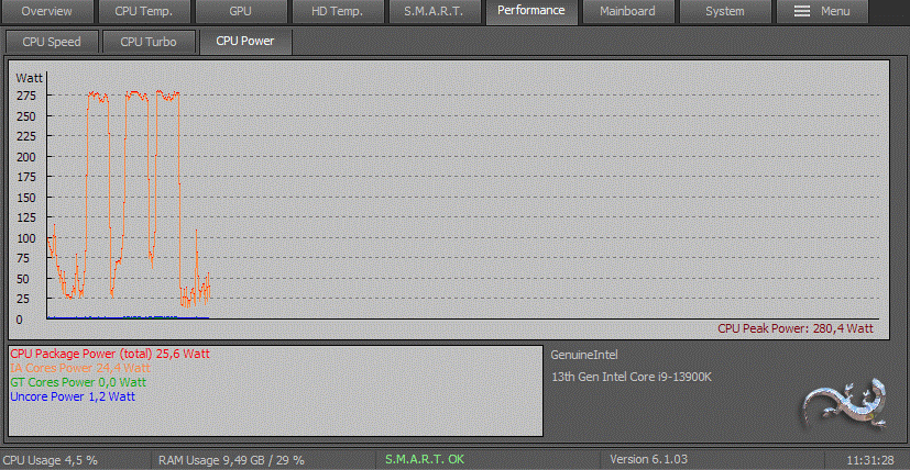

2 klst af flight simulator 1440p allt maxout með loftkældu RTX3080Ti og þessu viftumod skilar sér nú bara í 58-62°C VRM hita samkvæmt hwinfo64 og 30°C í ide, hef reyndar alltaf opinn kassann enda herbergið frekar hlýtt.
Power limit er stillt á 270W og 300A EDP
Síðast breytt af jonsig á Sun 11. Des 2022 19:52, breytt samtals 1 sinni.

Vel gert, þetta er alvöru græja og þetta móðurborð er að virka mjög vel myndi ég segja, engin munur á þessu og high end mobos í almennri frammistöðu að virðist.

Já, ég get ekki sett hann í unlimited mode eins og á fancy móðurborðunum. En ég get skrúfað uppí 300A EDP/265W TDP án þess að lenda í einhverri hitamollu í leikjaspilun. 60°C er talinn öruggur rekstrarhiti í rafeindabransanum. Amk fyrir 150°C íhluti. (AONS36303 Low / AONS36308 high)
Ég væri samt ekki að treysta þessu móðurborði í 100% cpu load í marga klukkutíma. Ég veit ekki hvernig maður sækir ábyrgð ef móðurborð og CPU springa, það þyrfti klárari mann í rafmagni en mig til að skera úr um hvort það hafi verið galli eða vítavert gáleysi að keyra móðurborðið í 100C° constant :)

Josnig, ert með mjög hátt single CPU, ekkert OC þarna eða lengri boost tími í gangi en default 58sec?
Ertu búinn að setja washer mod á socketið fyrst þú ert ekki með ramma til að festa CPUið?

Jonsig, núna þarf að halda hraðanum en minnka powerið sem þarf.
3 manual R23 run hjá mér, fór frá 320W í 275W, er enn að ná þessu niður.
Allir kjarnar boosta max og eðlilega, munar um minna.
2022.12.22 Argus01.gif (97.08 KiB) Skoðað 20516 sinnum
2022.12.22 Argus02.gif (89.35 KiB) Skoðað 20516 sinnum
Síðast breytt af Templar á Fim 22. Des 2022 12:29, breytt samtals 1 sinni.
