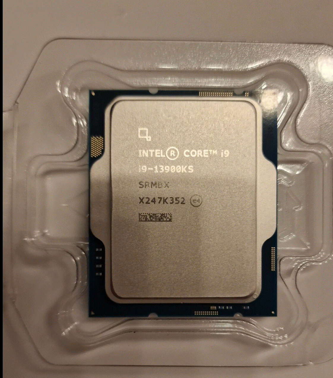

13900KS, Intel-menn RISE UP!
13900KS unlapped.gif (681.56 KiB) Skoðað 11688 sinnum
13900KS lapped.gif (424.05 KiB) Skoðað 11688 sinnum

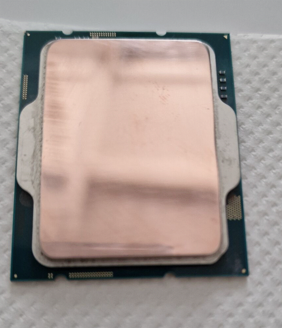

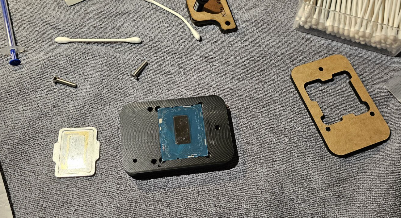

Intel 13900KS delidded, liquid metal og fegurð.. Járnhnefinn pússaður.
Cinebench, hæsti kjarninn nær ekki 80c, E-cores í 60c.

Templar skrifaði:Intel 13900KS delidded, liquid metal og fegurð.. Járnhnefinn pússaður.
Hvað var temp fyrir ?
Templar
Póstar: 1608
Reputation: 472
Re: 13900k lapping, delidd og liquid metal
Pósturaf Templar » Mán 06. Feb 2023 00:55
hæsta var að fara í 85c. Erum að tala um 7-10c drop, meira ef menn eru ekki með frame, lapp og undervolt, myndi segja 15c ef menn eru með vanilla setup fyrir.

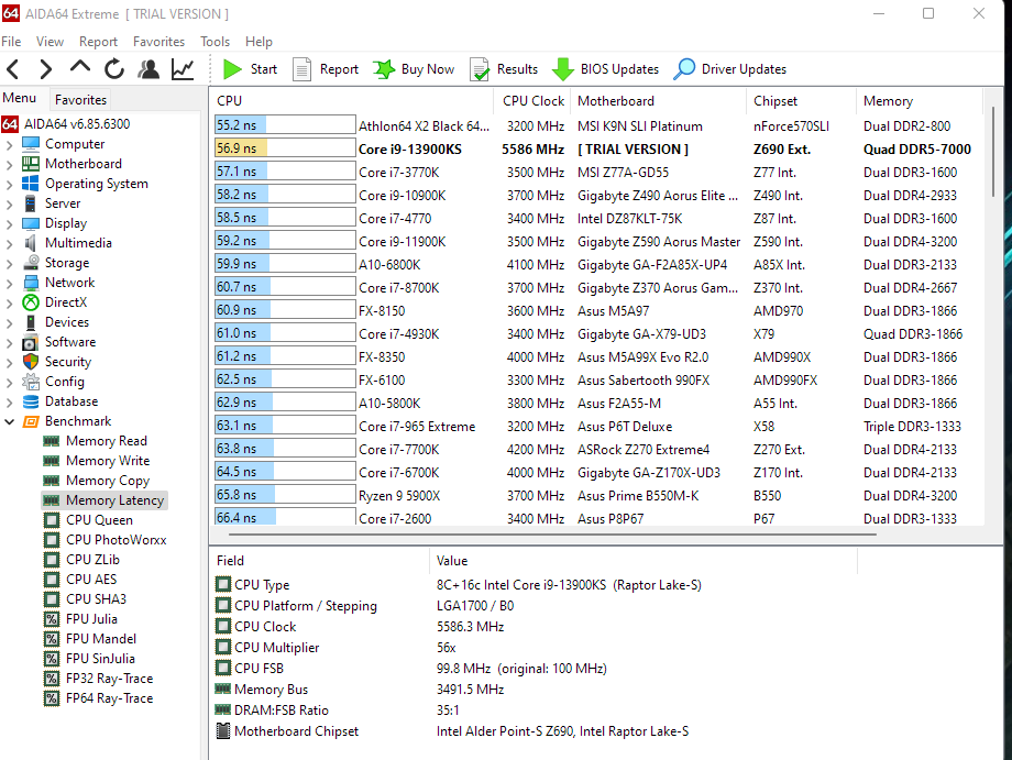

Dúndrað í Aida að gamni, aldrei fengið svona látt latency á minnið, þetta er bókstaflega RUGL lágt fyrir 13900K, minnið er á default spennu og næstum ekkert overklokkað á secondary og tertiery timings, primary timings eru undirklokkuð, kittið er 7600 vottað.
Ekki bara hitastigið sem fer niður, internal MC er digga þetta.

All core boost 6.1 GHz með +0.050 offsetti, 80c í cinebench, ekkert thermal throttling.
Þetta er ekki sama cpu lengur, þetta er eins og einhver ultra útgáfa núna, bench sýna mun betra 0.1% lows líka því imc er að virka enn betur og memory latency varð betra því hægt er að taka secondary timings niður of ekki auka spennu á minnið.
