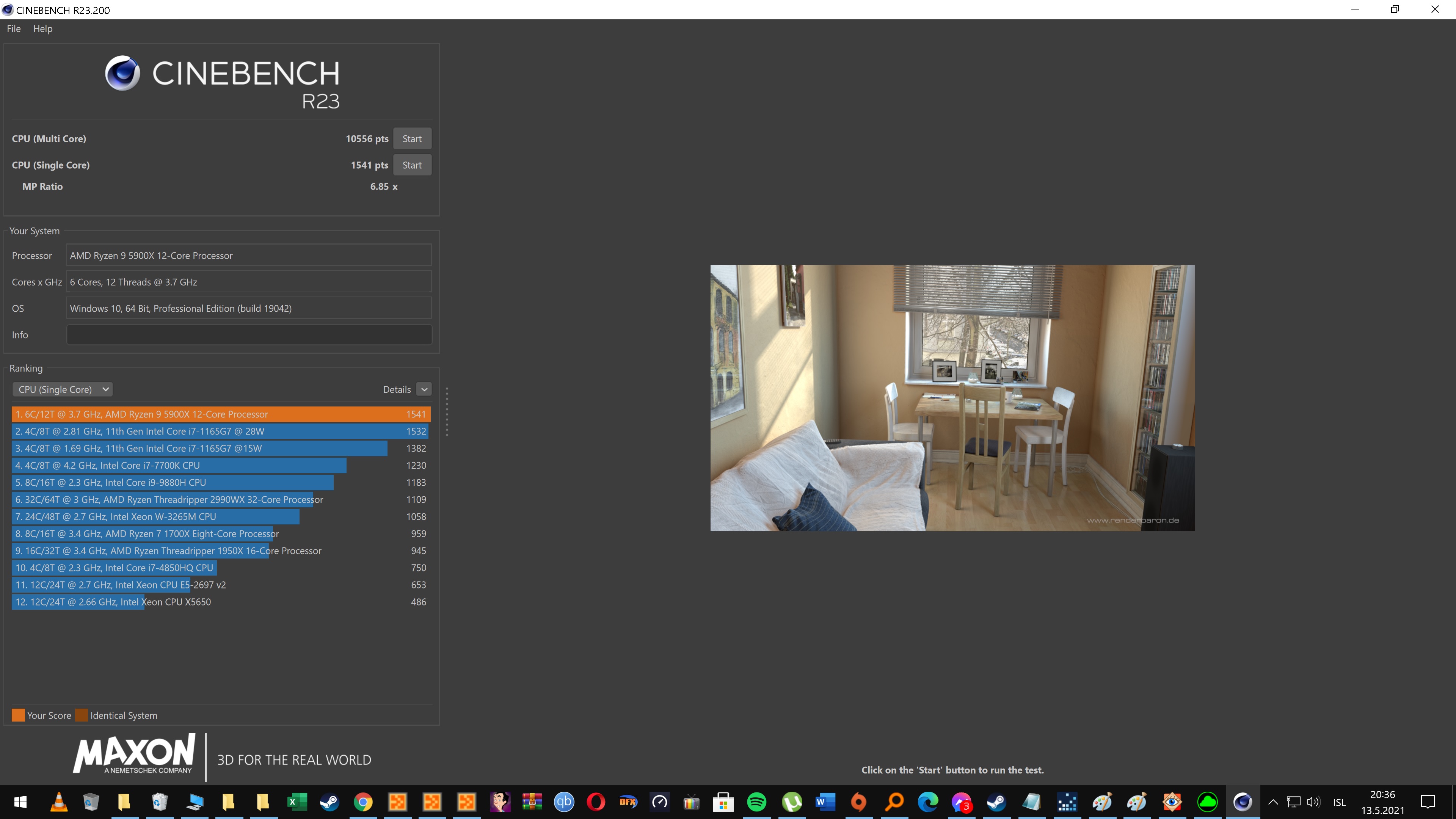

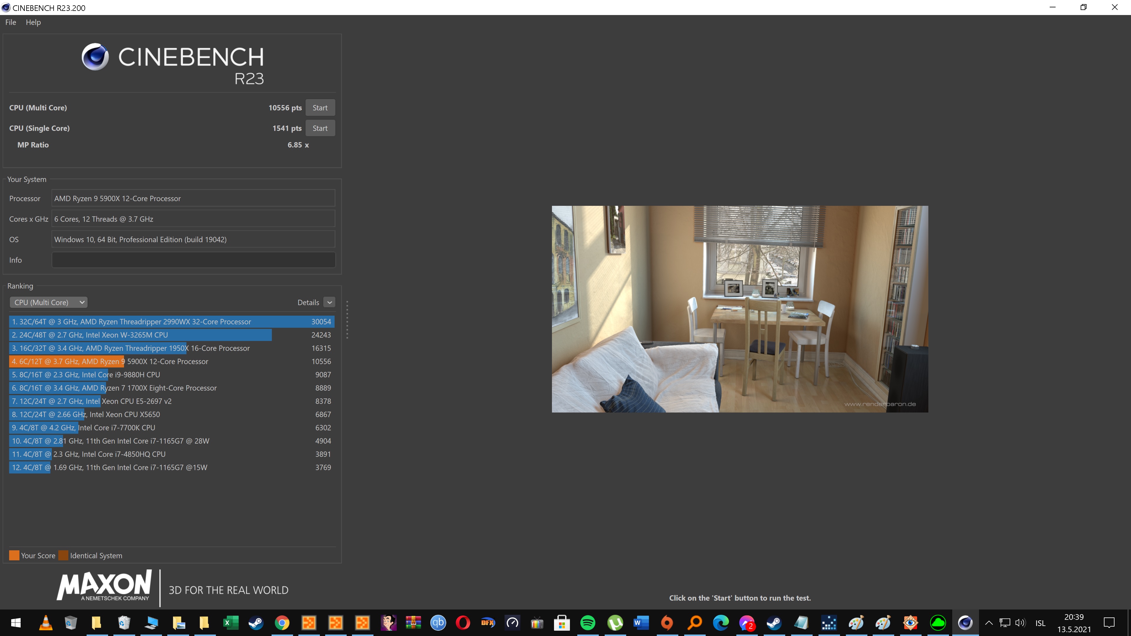

Ég er bara nokkuð sáttur með niðurstöðurnar úr cinebench r23 sem ég gerði með nýja 5900x örgjörvann.
cinebench r23.jpg (727.98 KiB) Skoðað 19222 sinnum
cinebench r23-2.jpg (714.56 KiB) Skoðað 19222 sinnum

Þetta er ágætt, en ef þú notar alla kjarna/þræði ferðu yfir 20 þús í multi-core score. Tekur með öðrum orðum Threadripper 1950X í nefið.

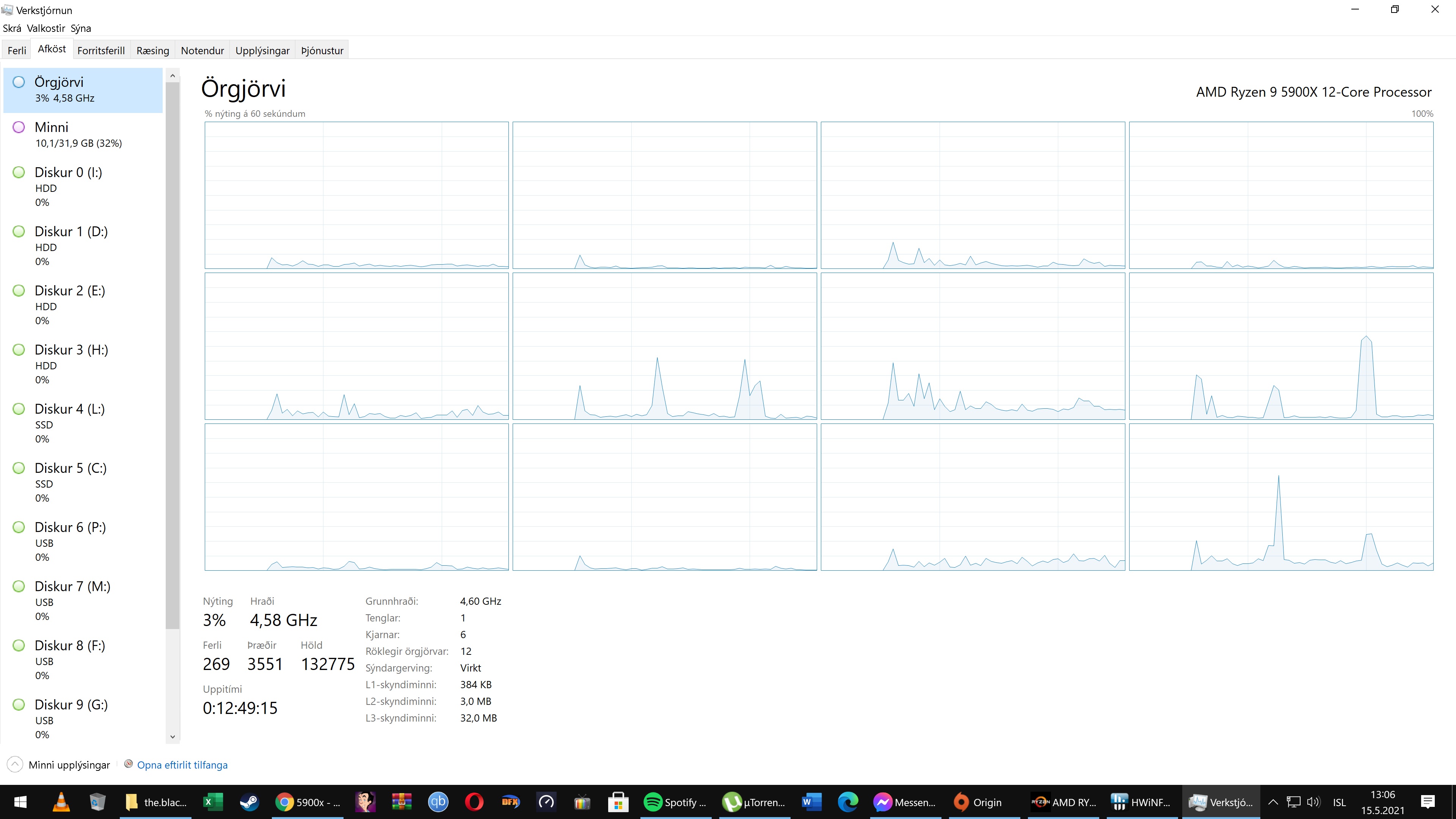

Ég hefði nú bara haldi að hann ætti að koma default upp með ölum 12 kjörnunum án þess að þurfa að breyta neinu í Ryzen Master, minn 3900x gerir það alla vegana. Ef þú ferð í task manager, sérðu alla 24 þræðina þar sem sér process?

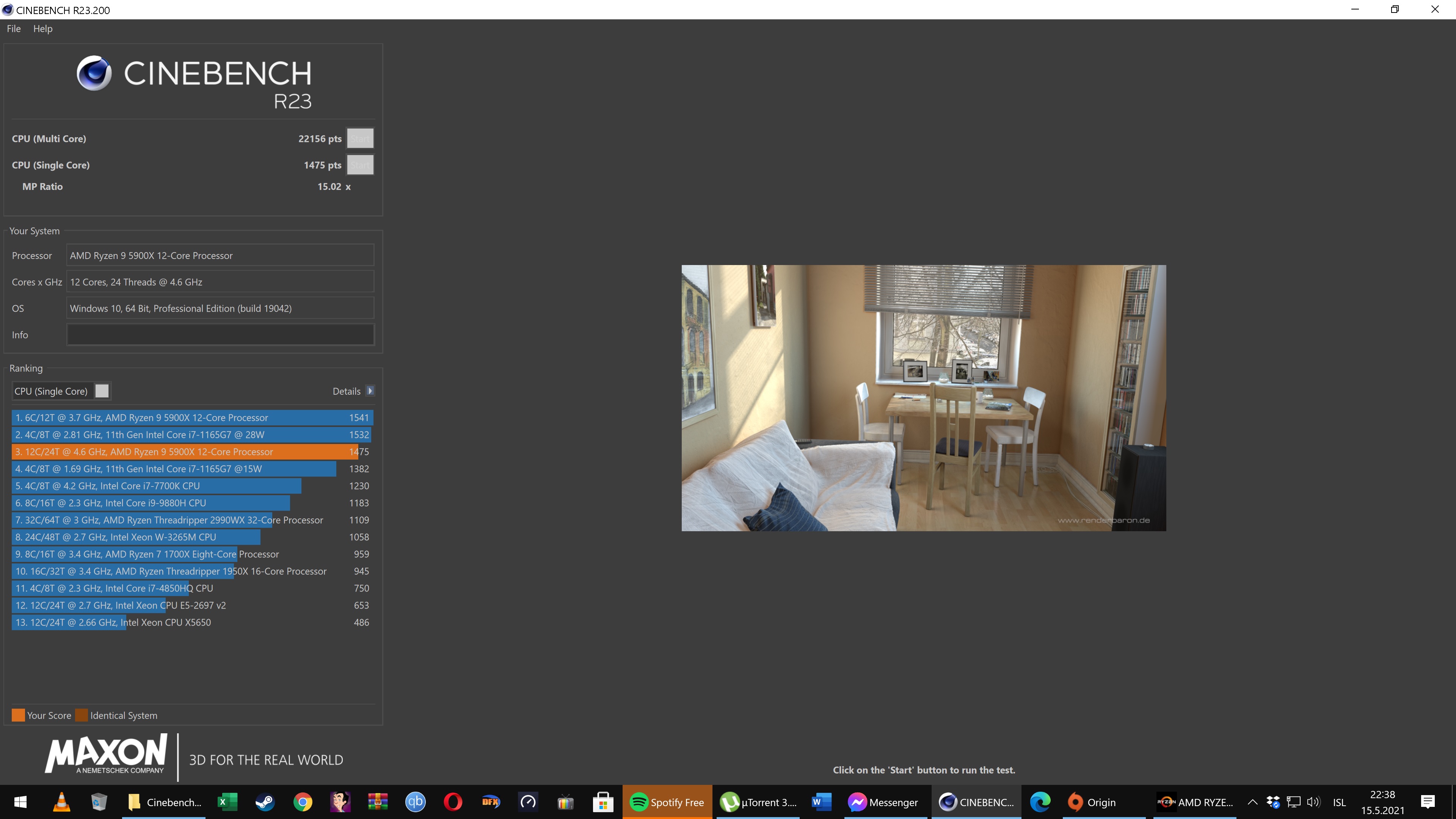

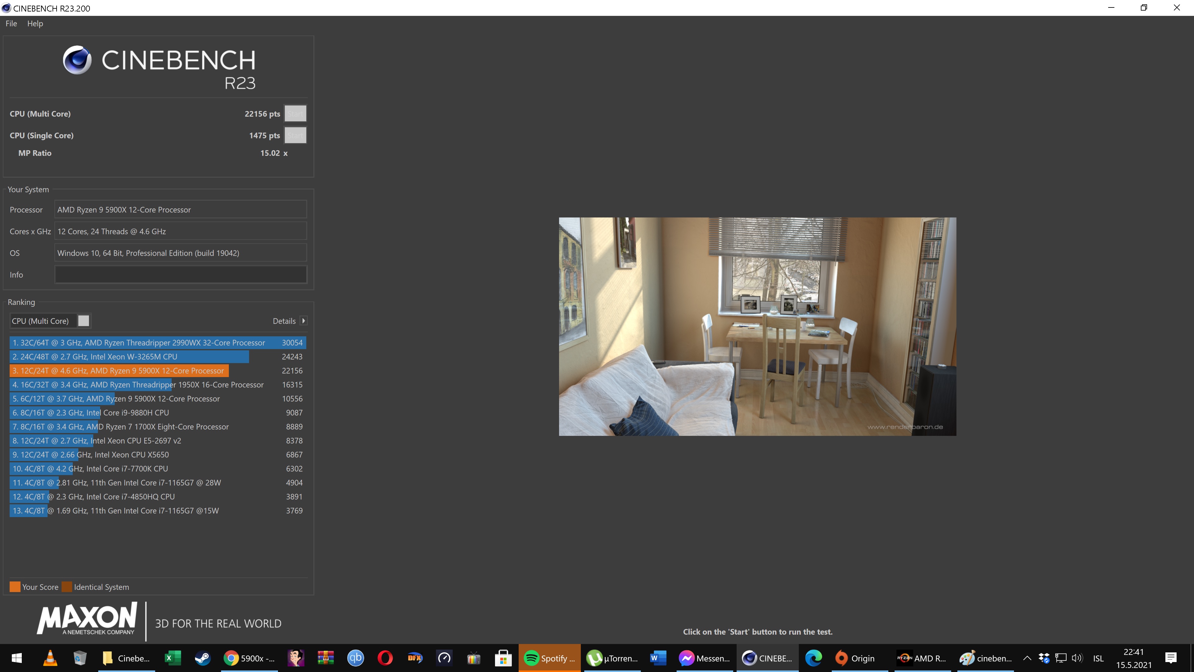

Þú verður að slökkva á "Game Mode" í Ryzen Master

Ég fann út úr þessu jibbbí :) Ennþá betri niðurstöður !!!! Gæti sko ekki verið sáttari með skrímslið !!!!
cinebench r23 - 15 mai 2021.jpg (736.1 KiB) Skoðað 18758 sinnum
cinebench r23 - 15 mai 2021 -2 .jpg (723.44 KiB) Skoðað 18756 sinnum

tók threadripper 1950x 16 kjarna vel í nefið !
