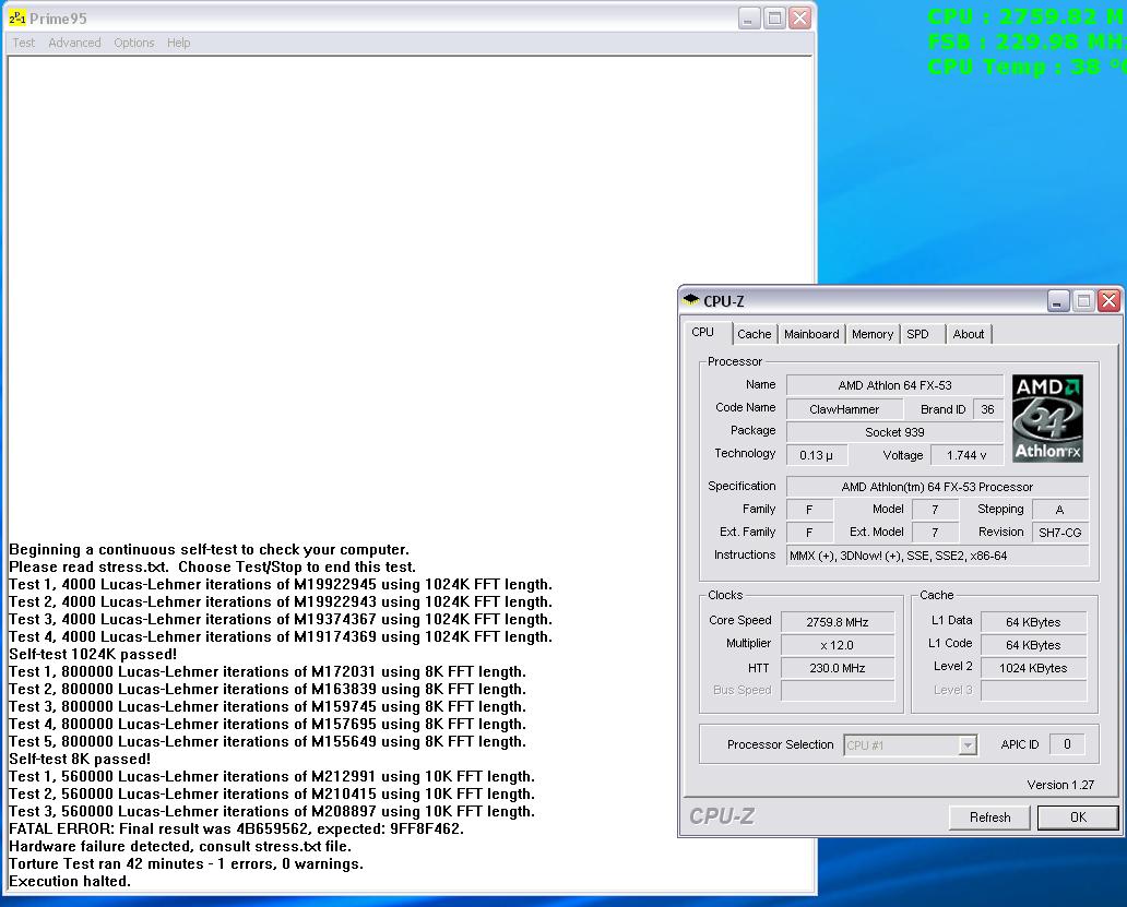

Pósturaf hahallur » Þri 22. Feb 2005 11:43
Hvað þarf örinn að passa mörg self test í Prime 95 til þess að kallast nokk stöðugur.
Þá er ég ekki að tala um að vera eitthvað ofur stable, bara til þess að nota tölvuna í leikjum og forritum án þess að hún crash-i.
Þegar ég segi ofur stable er ég að tala um að vera að passa einhver super tests í 1 klst eða eitthvað álíka.
Myndi fólk segja að þetta væri gott ?
2760 mhz 42 min 1 error.JPG (141.28 KiB) Skoðað 1949 sinnum

Pósturaf MuGGz » Þri 22. Feb 2005 12:14
mér var sagt að runa testið í 8-12klst :roll:

Pósturaf sveik » Þri 22. Feb 2005 13:51
Það á ekki að koma nein villa. Það á að keira það í svona 24 tíma til öryggis (þegar þú ert búinn að overclocka eins og þú villt.... tölvan er ekki stable ef það kemur Fatal Error ! :)

Pósturaf Yank » Þri 22. Feb 2005 14:22
Þú getur ekki sagt að þetta sé prime stable vél :cry:
hahallur
Pósturaf hahallur » Þri 22. Feb 2005 14:33
Jæja, hún getur runnað 3D mark 01, 03, 05 og Aquamark.
HL2 Doom 3 og allt heila klapið, einhver ráð til að laga þetta, og smá spurning, getur þetta verið því að ég er með Cas latency of hátt ?
Einhver ráð kannske ?

Pósturaf gnarr » Þri 22. Feb 2005 15:00
hugsanlega ef þú ert með og lágt cas latency. en ekki ef þú ert með það of hátt.

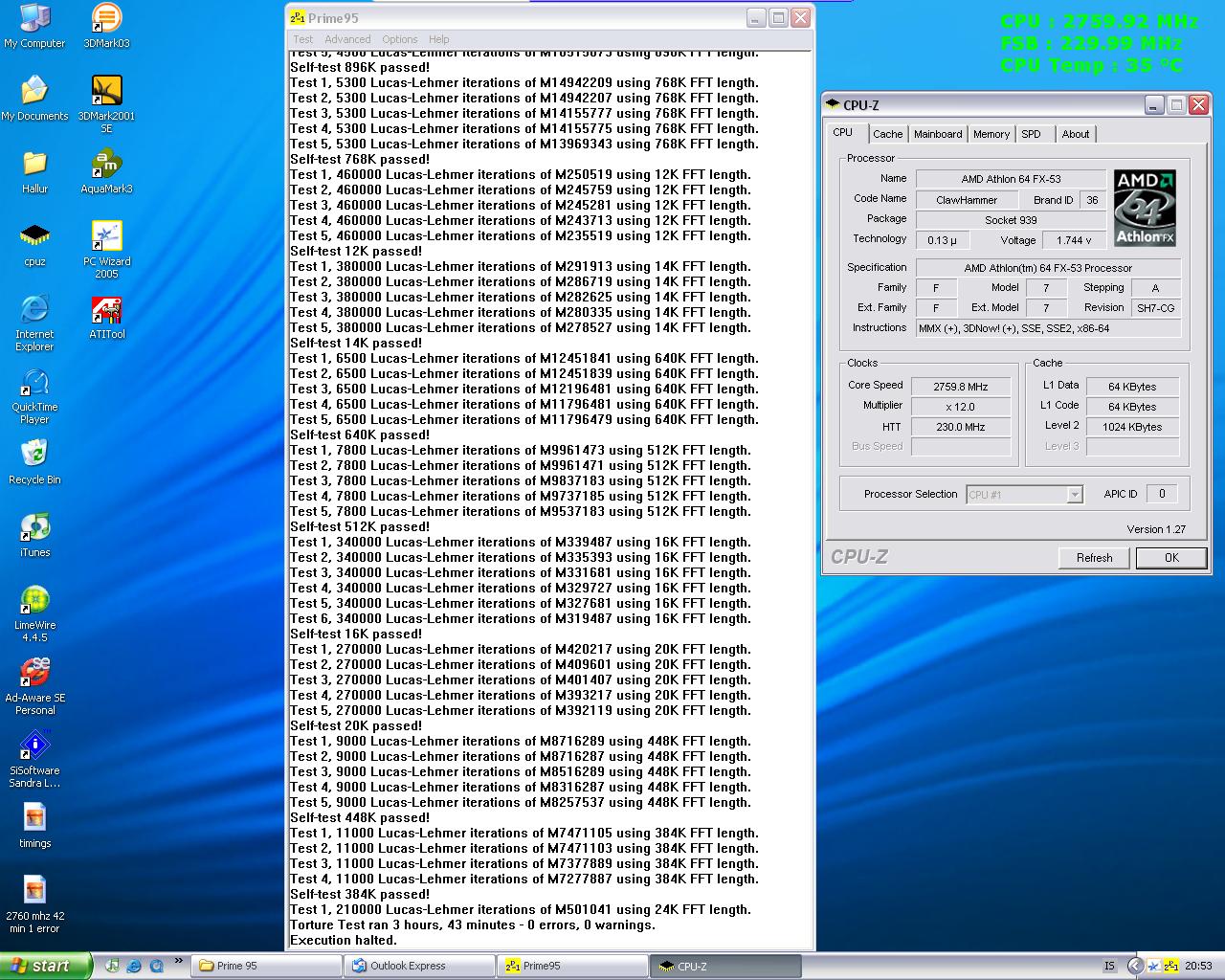

hahallur
Pósturaf hahallur » Þri 22. Feb 2005 20:59
Engir errors u.þ.b. 4 klst, nennti ekki að runna legnur, vcore var bar ofa hátt.
3klst 42 min.JPG (331.2 KiB) Skoðað 1742 sinnum

Pósturaf Dust » Mán 07. Mar 2005 16:11
of hátt :? mér sýnist vcore vera í alveg því sama og þegar hann kom með 1 error :roll:

Pósturaf gnarr » Mán 07. Mar 2005 16:34
afhverju nenniru ekki að keyra þetta lengur?
þetta hefur engin áhrif á aðra vinslu í tölvunni, því þetta notar bara idle tímann.
