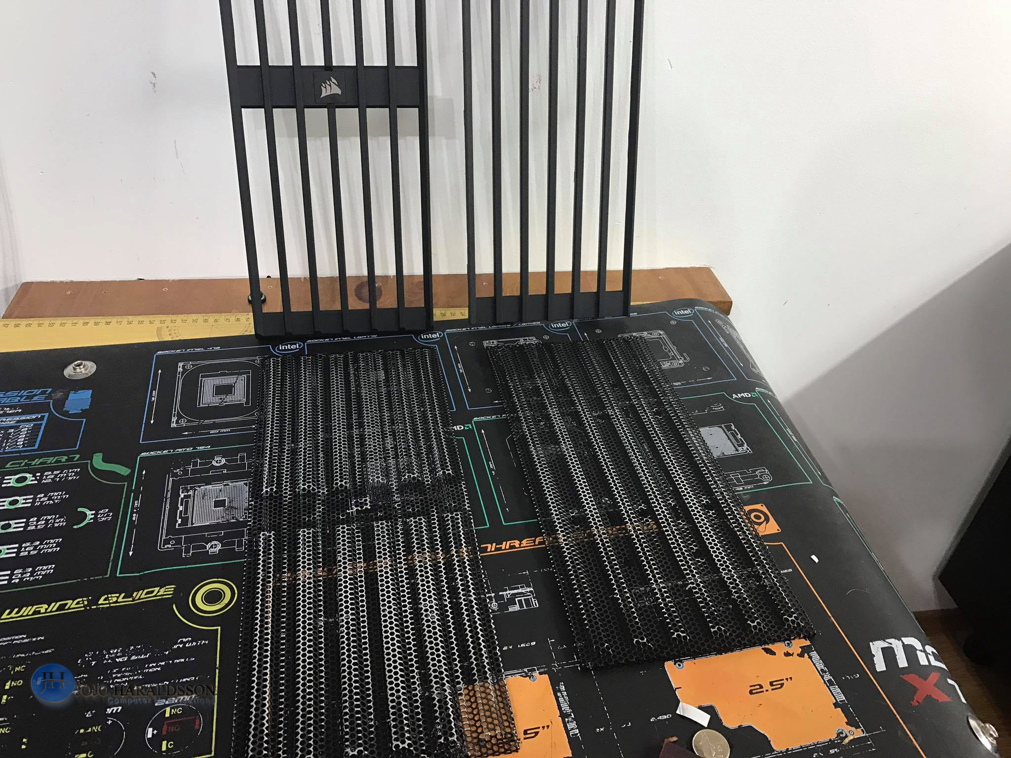

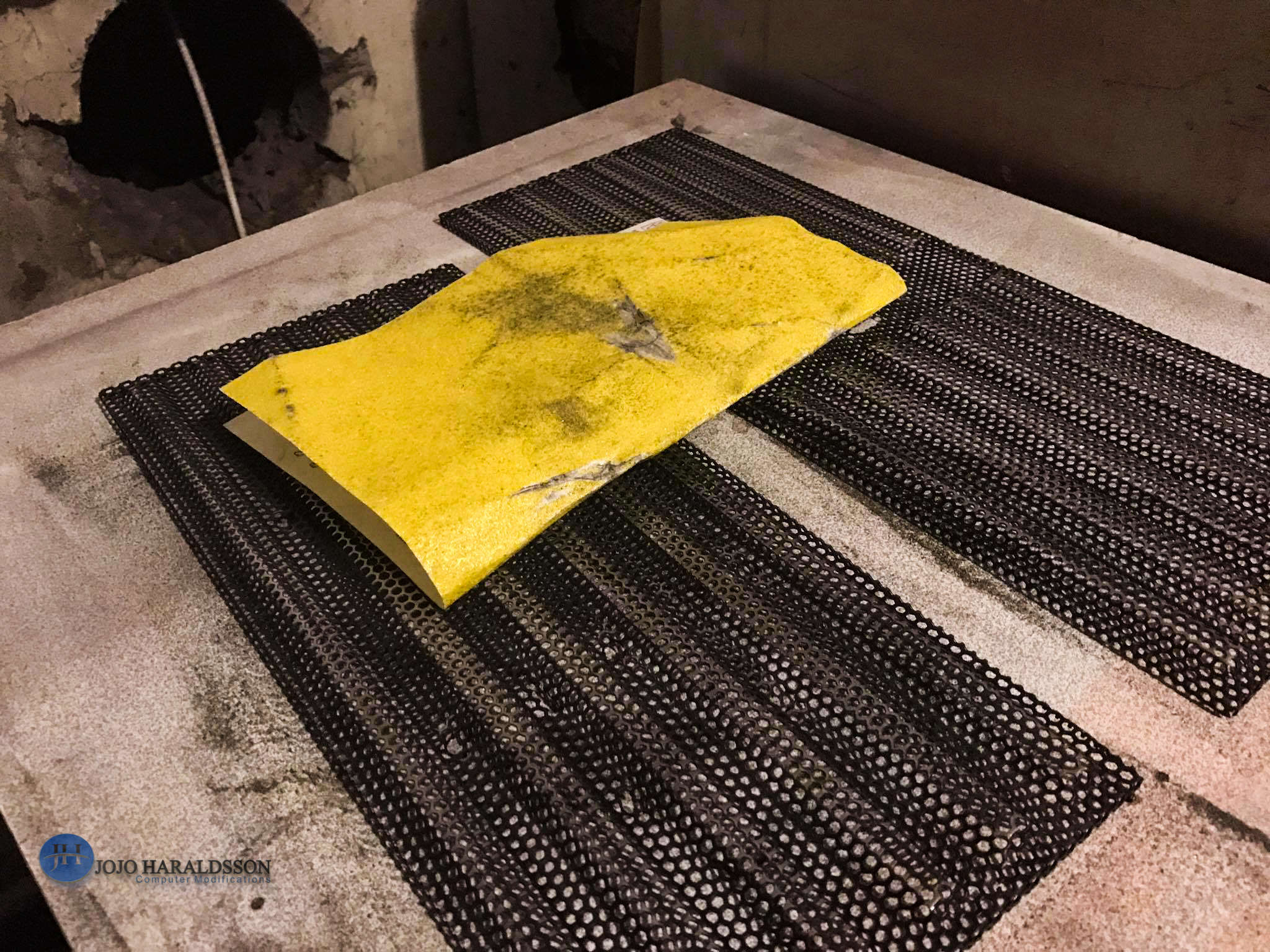

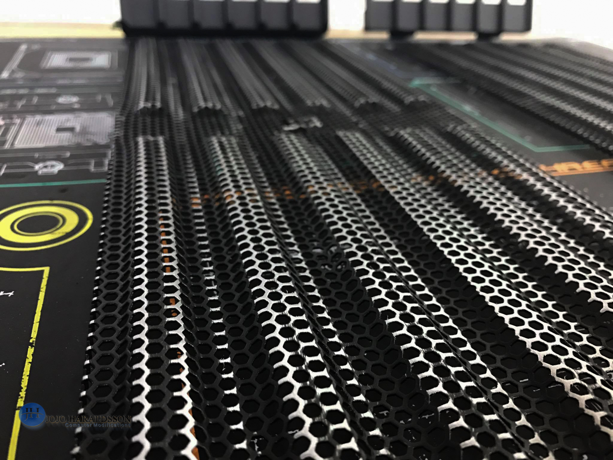

SVo þegar ákveðið var á hvaða búnað verður notaður og layoutið hans,þá var næsta skréf að,smiða cover fyrir botninn,
þar sem þetta er ekki flottasta botn í kassa sem ég hef séð.
en að gera bara cover er ekki alveg að gera sig (þarf að vera smá sérstakt) svo ég ákvað að plana coverið þannig að ég get tengd það við vatnskælinguna.
og þvi var einnig ákveðið að setja cover á bak við front vatnskassan og reyna að fela eitthvað af þessum cable passthroughs.
Þetta cover var gert úr 4mm plexiglér þar sem 4mm er auðvelt að vinna með og er sterkara en 3 mm, (The perfect middle)
svo var þetta límt saman með acrylic cement beðið eftir þetta er þurrt og siðan ,
var byrjað að sanda þetta niður,samskeytinn þurftu að vera alveg slétt svo þegar þetta er sprautað að þetta lýtur nokkud veginn út fyrir að vera ein heild
(en þar sem ég var ekki með fylligrunn þá sést samkeytin aðeins (enn ekkert eins mikið og áður)
einnig villti ég hafa rúnnaðir kantar,finnst það muna svoltið á heildarlookinu ,

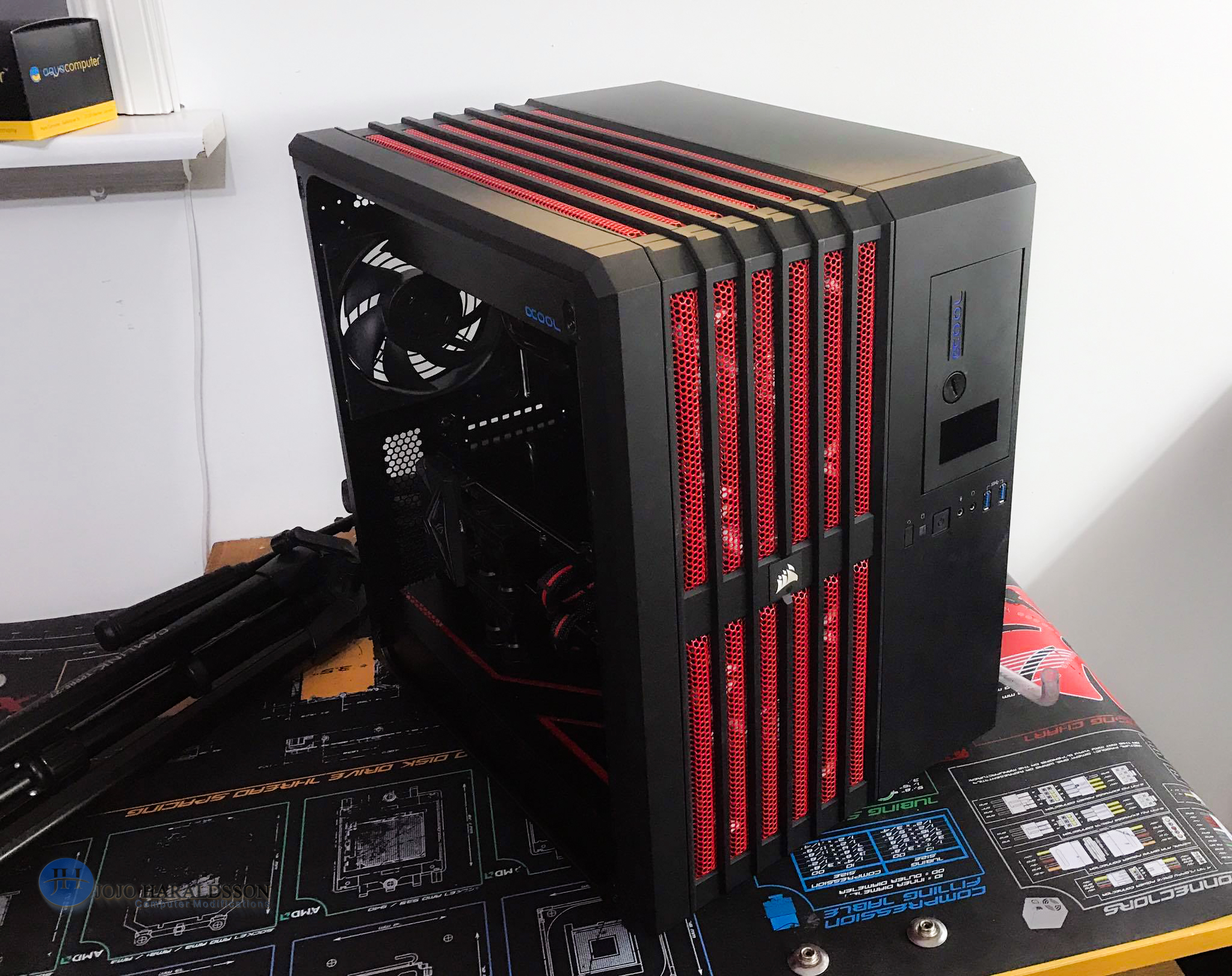

Pósturaf jojoharalds » Lau 01. Apr 2017 23:33
Búin að mála grillinn á kassanum rauða til að passa betur við innhald á kassanum.

Pósturaf linenoise » Lau 01. Apr 2017 23:47
Svalt að mála grillið rautt! Þarf að gera svona við minn kassa einhvern tíma.

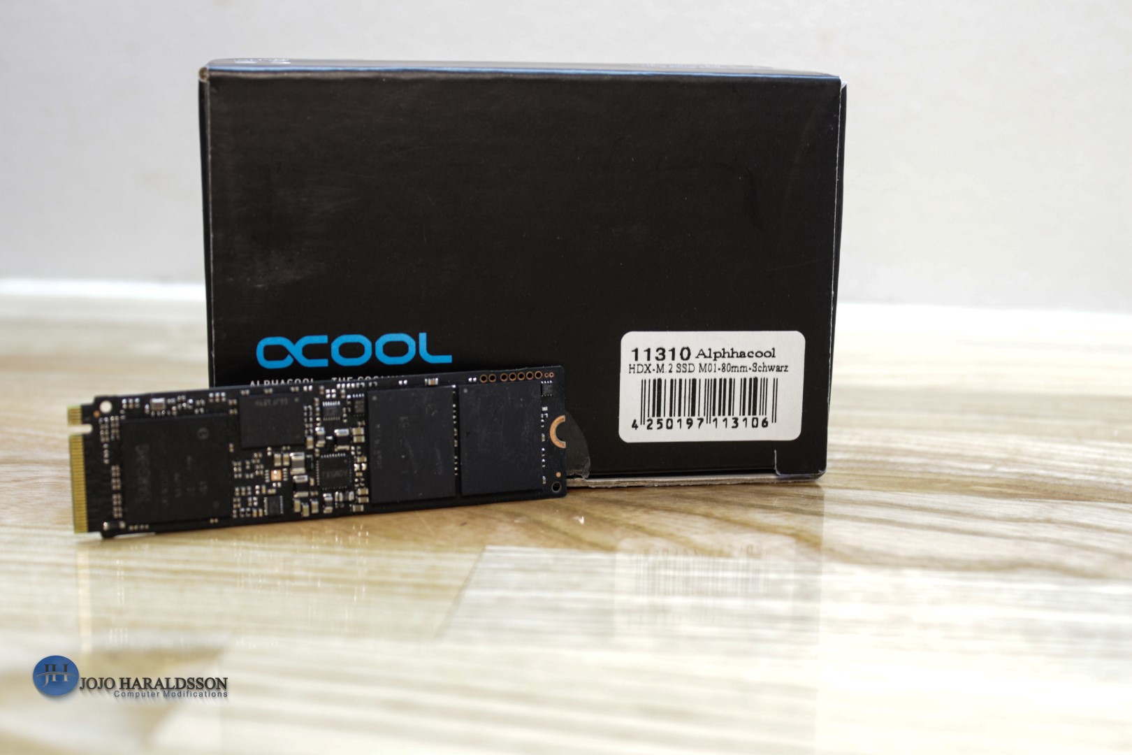

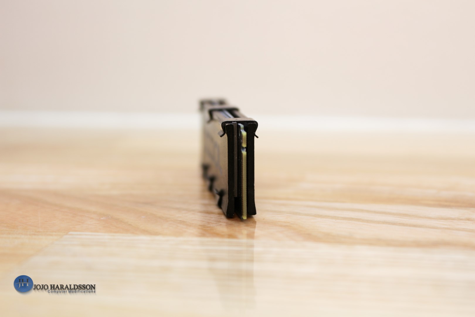

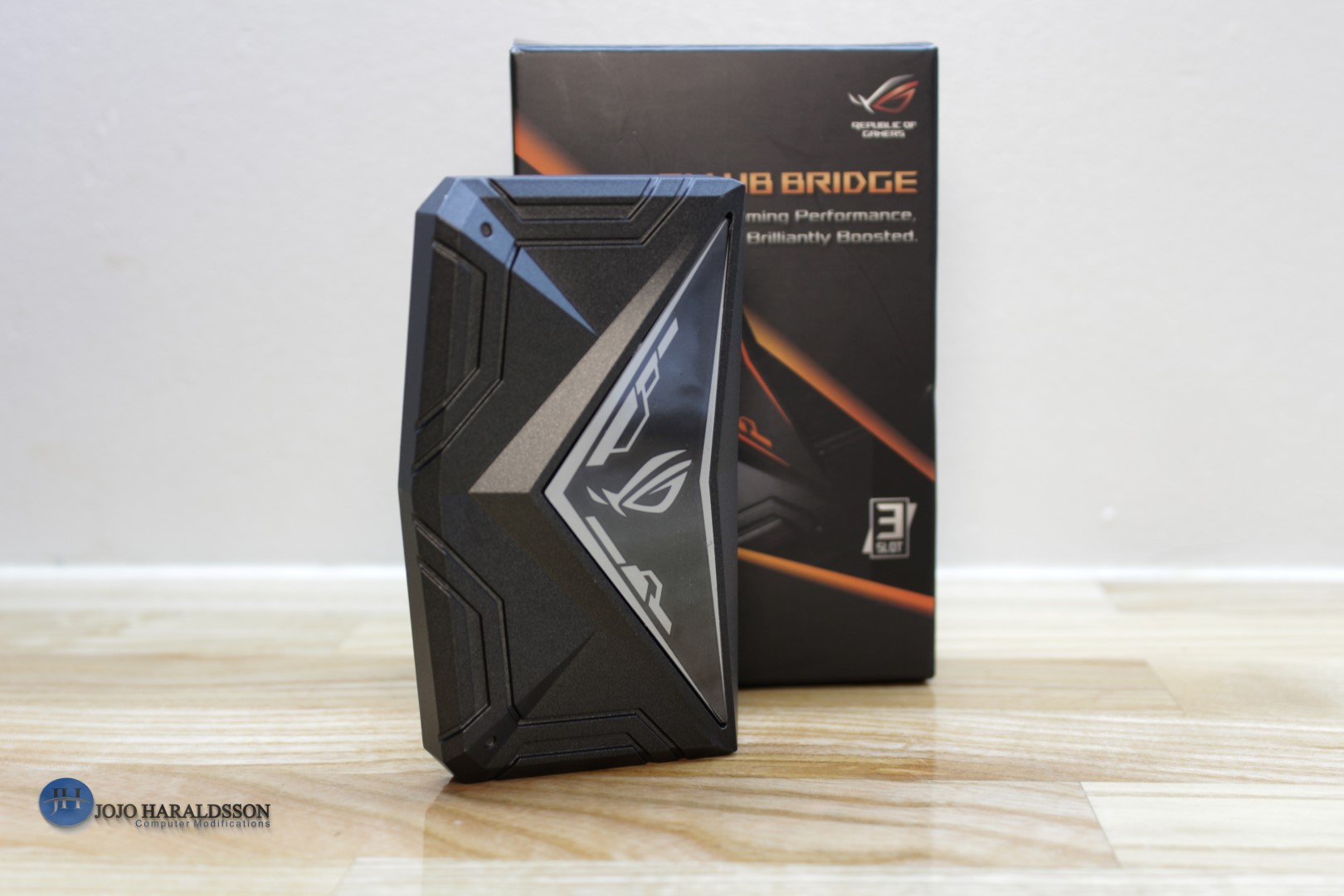

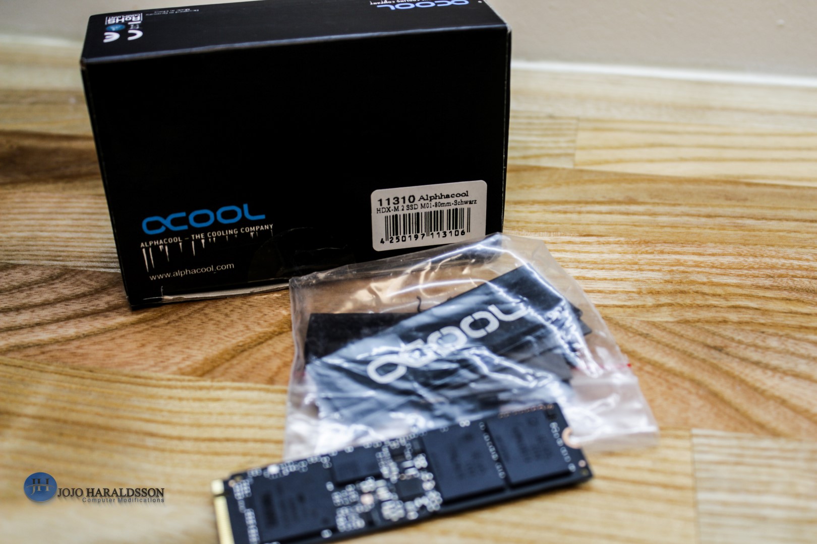

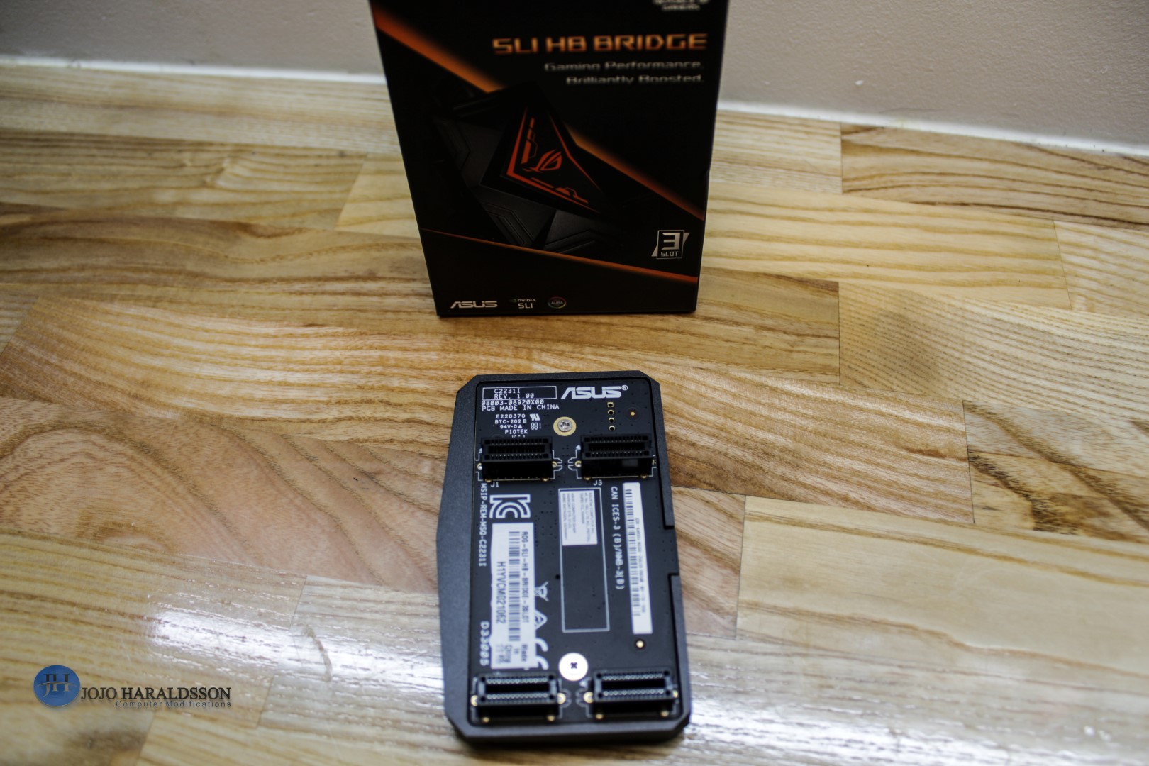

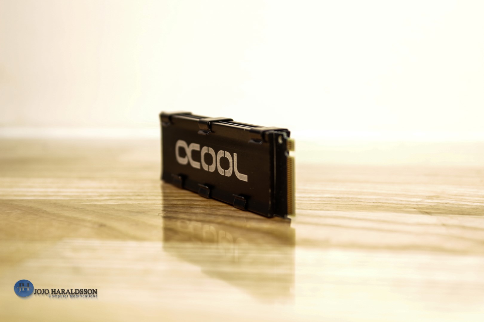

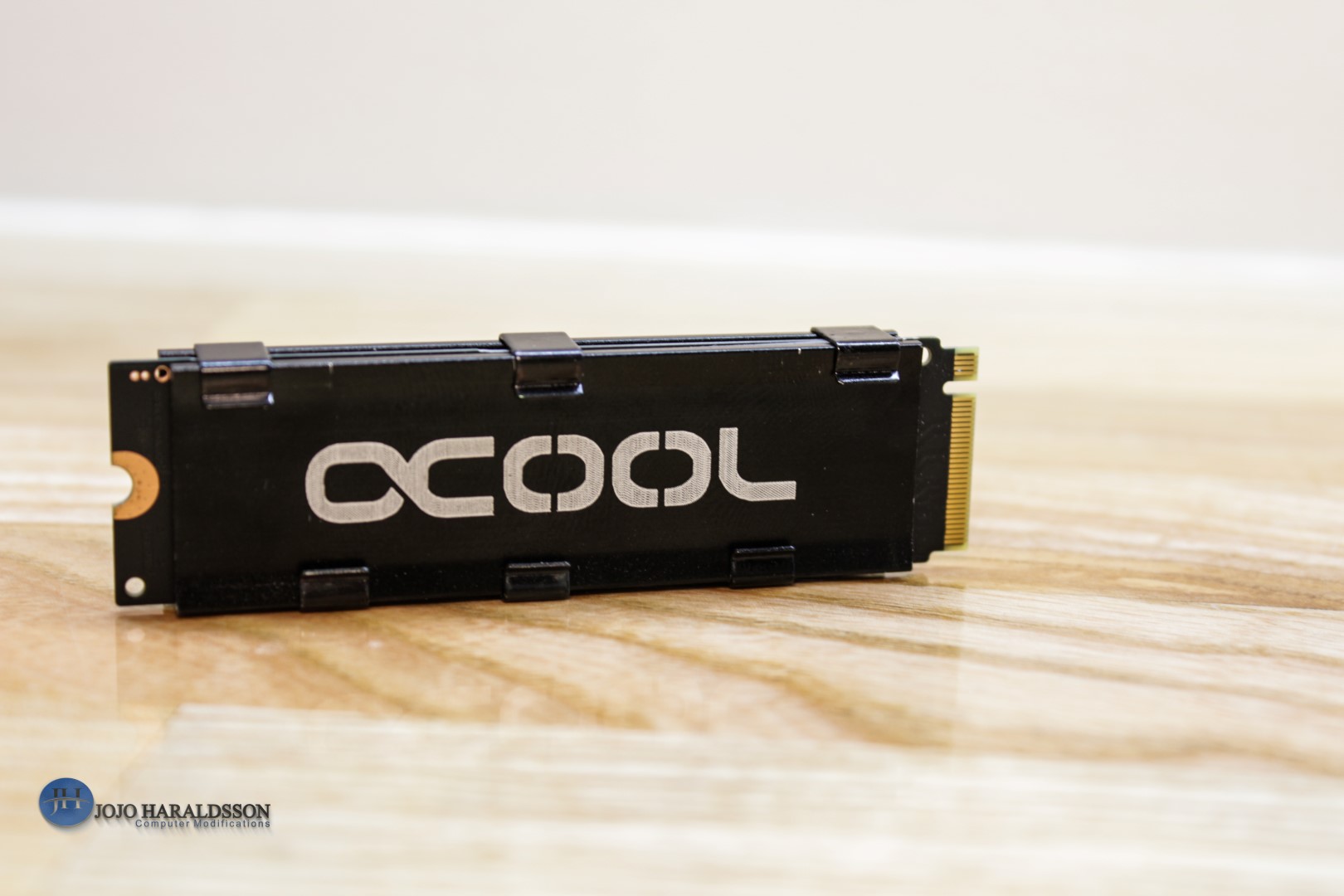

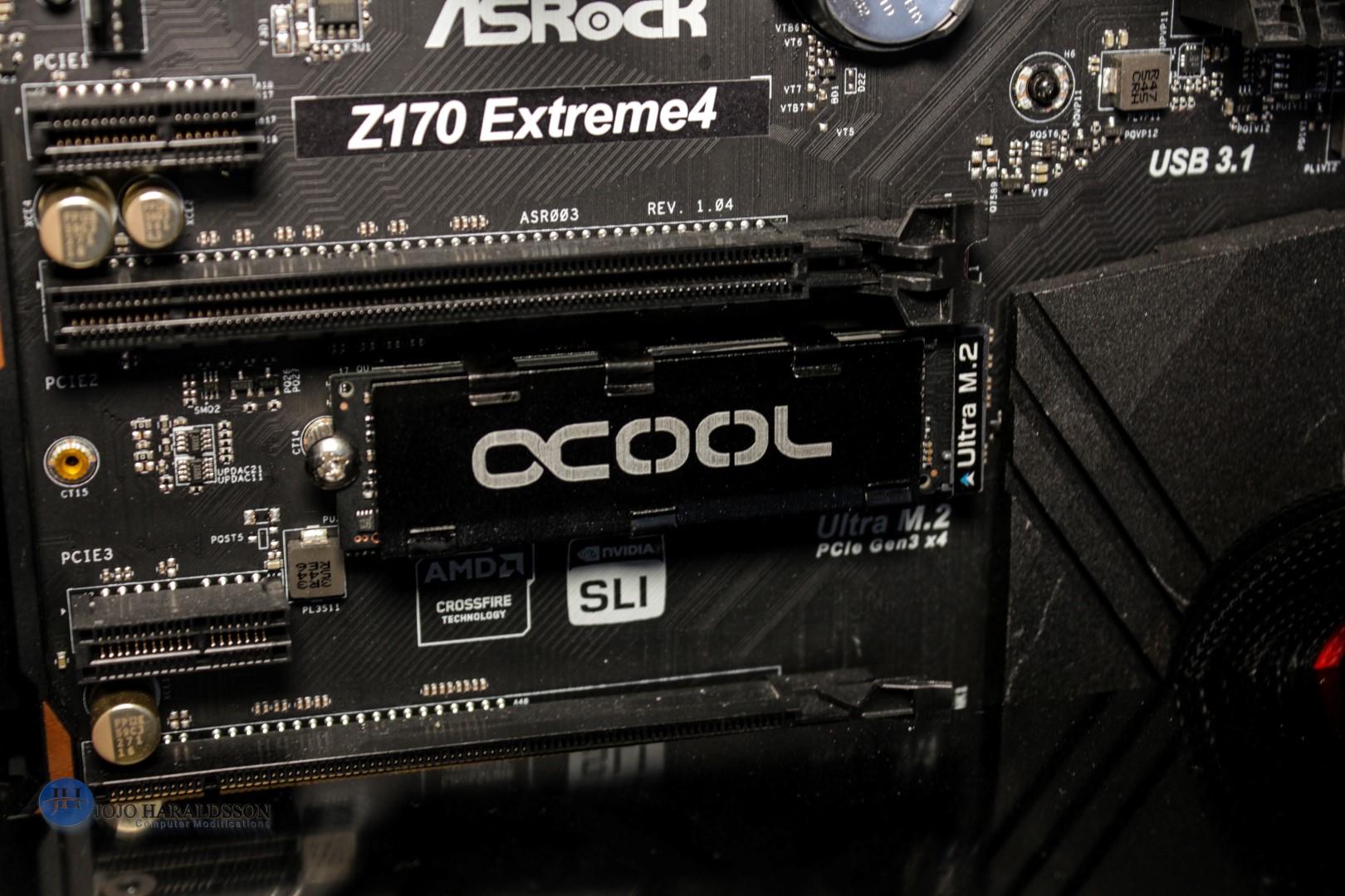

Pósturaf jojoharalds » Lau 08. Apr 2017 13:59
Þá er HB sli Brúinn og NVME kælinginn kominn,
að nota þessa aðferð til að kæla nvme disk sem getur ná allt að 70 gráðu undir fullu álagi
getur lækka þessa tölu um 10 - 15 gráðu.
og þetta lookar betur en að hafa þetta nakið :)
