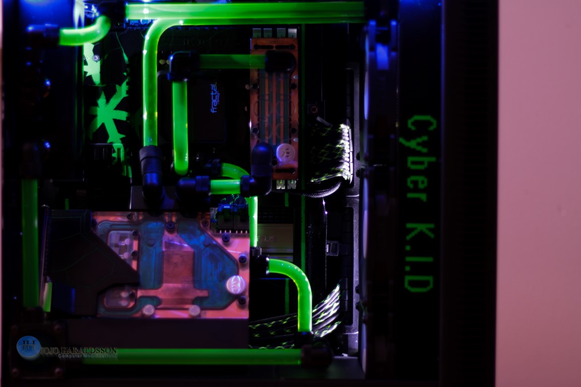

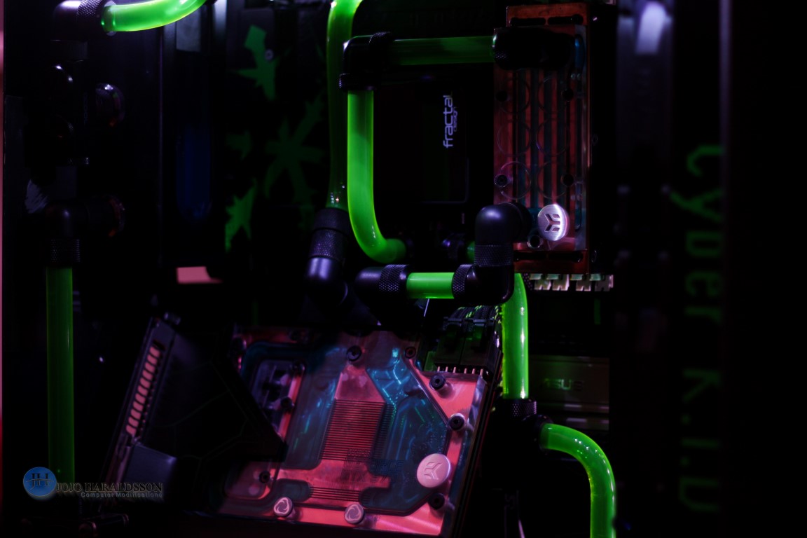

Hey everyone i would like to share with you the final outcome of my just finished work on the Fractal Design ´s Define C Computer Case.
Hope you like the final pictures.
Thank you for checking out my Buildlog.
Until soon!!!
MyndMyndMynd
MyndMyndMyndMyndMyndMyndMyndMyndMyndMyndMyndMyndMyndMyndMyndMyndMynd

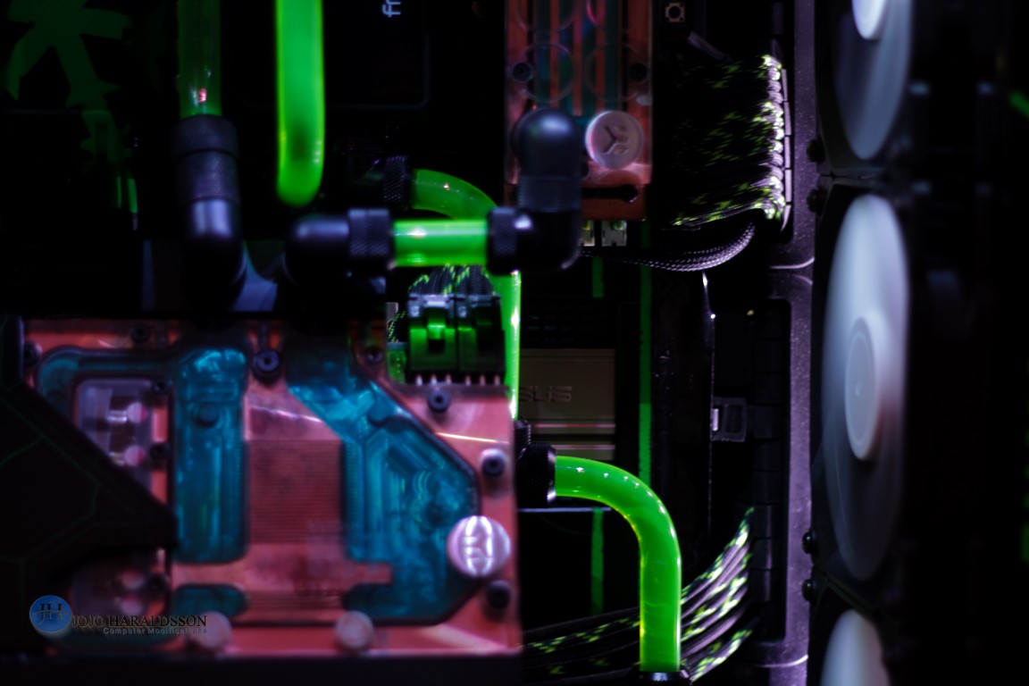

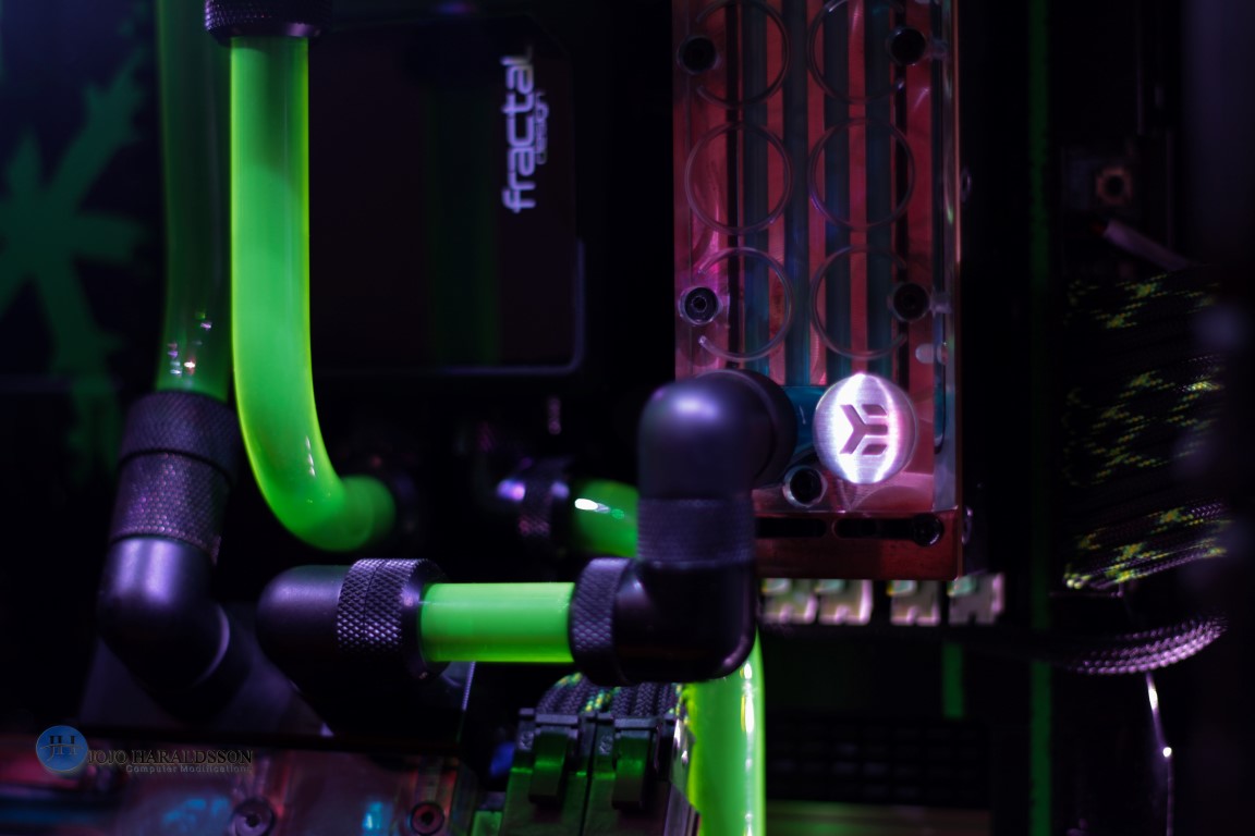

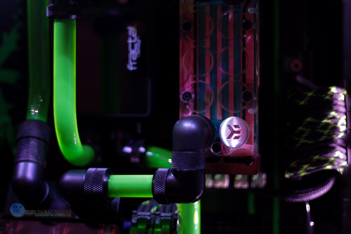

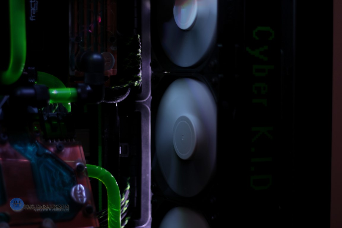

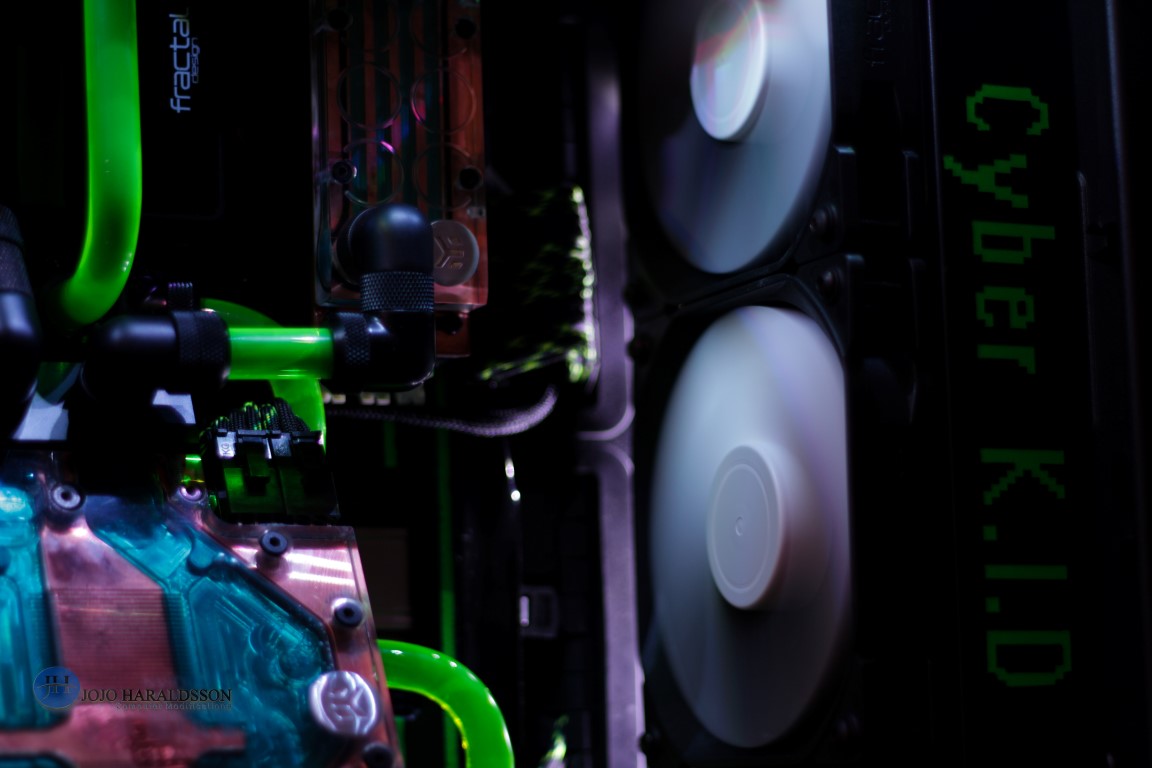

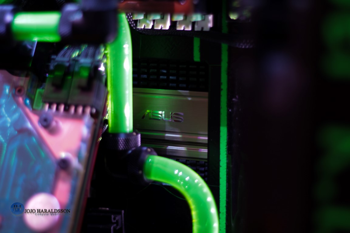

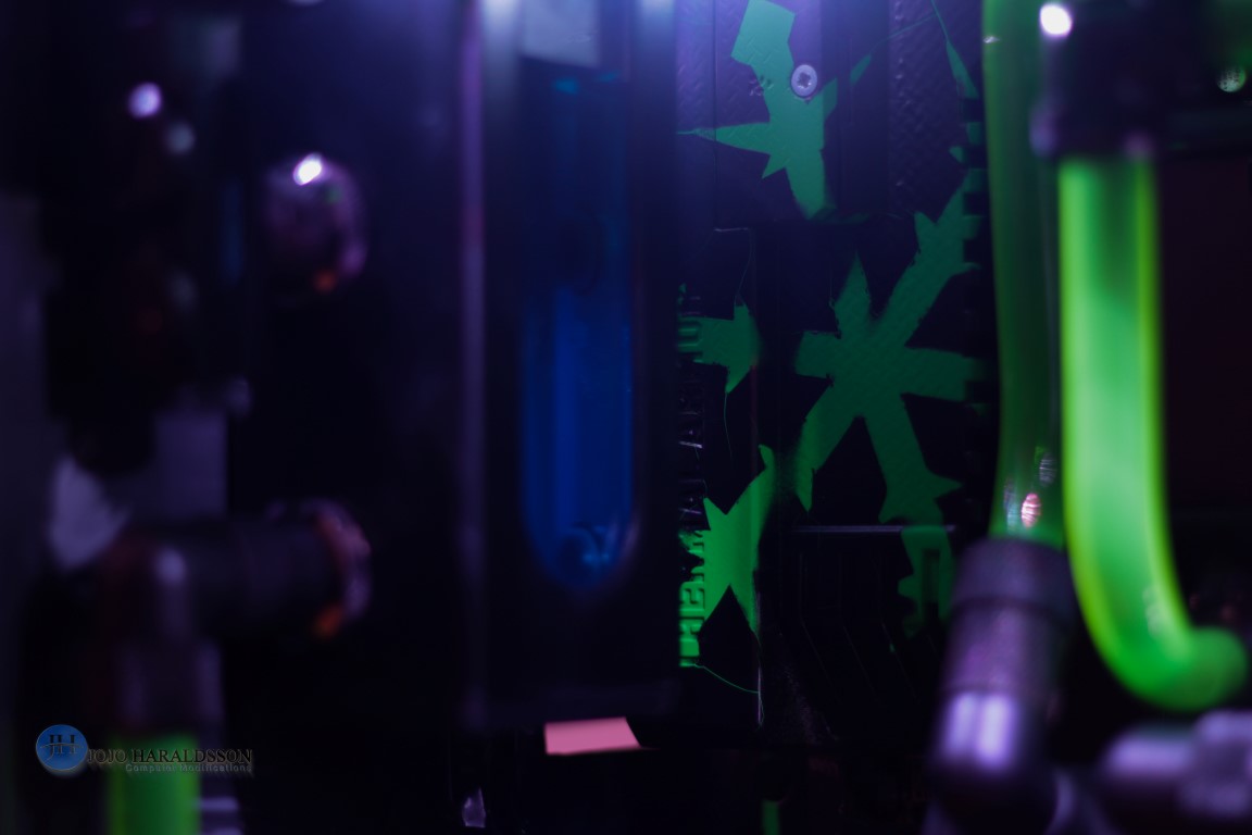

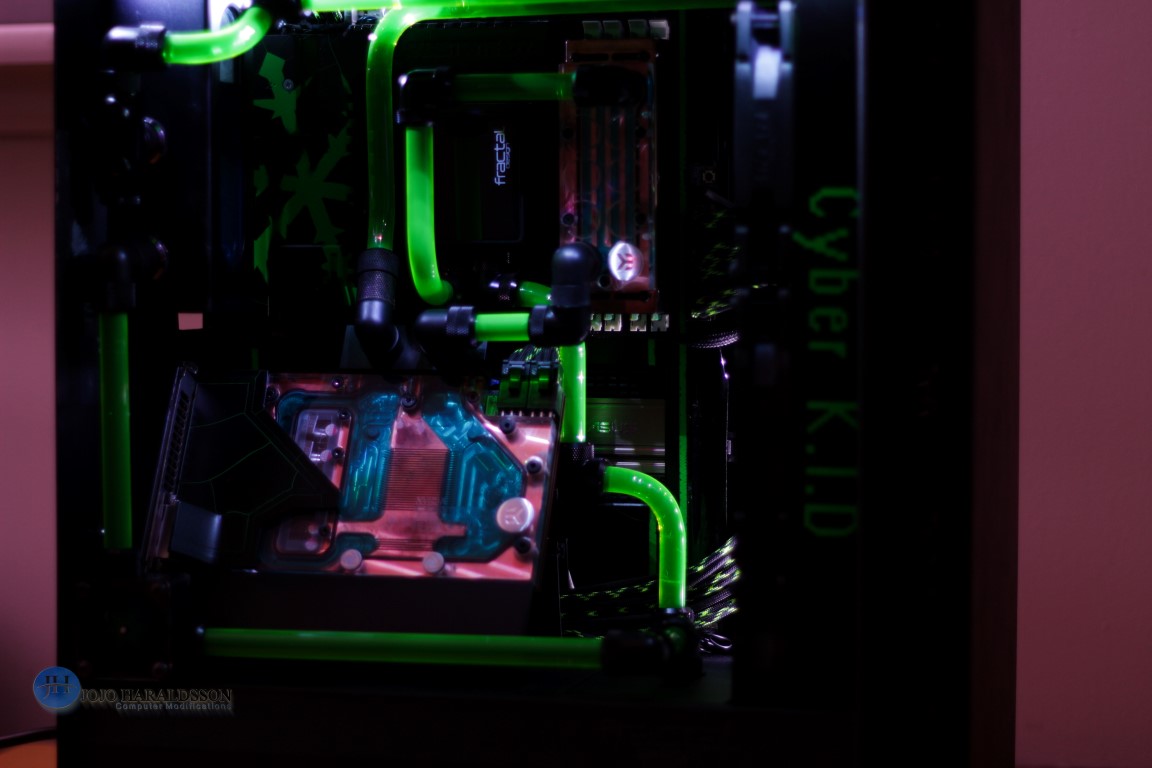

Hér eru nokkrar LED myndir :)
möguleiki að nálgast þessu led kerfi með mísmunandi stillingum og á góðu verði,
á Icemmodz.com
http://www.icemodz.eu/#!/Lighting/c/5346676/offset=0&sort=normal
gotit23
Póstar: 739
Reputation: 56
Re: [Buildlog] Project Cyber K.I.D
Pósturaf gotit23 » Sun 22. Jan 2017 20:31
Töff, hvernig græni líturinn fær UV effect með Led ljósinu!!
