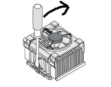

Færð þér venjulegt skrúfjárn (ekki plús) og setur öðru megin við spennuna þar sem hak er, setur skrúfjárnið í það og ýtir niður og til hliðar að heatsinkinu
