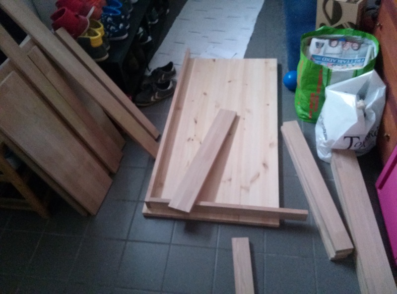

Timbur verslað..jpg (129.92 KiB) Skoðað 9270 sinnum

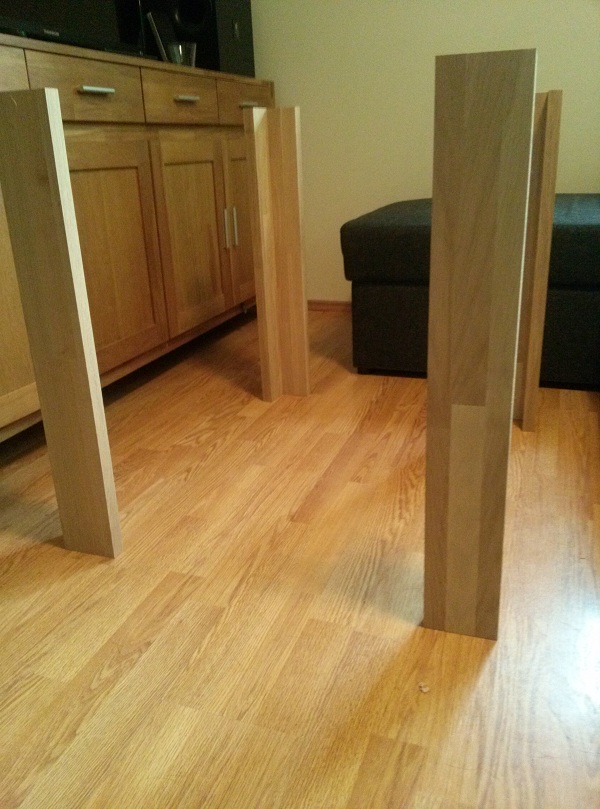

Er semsagt búin að standa í þvi að þurfa kaupa mér braðabirgðar stíngsög .
Og skéra allt til.
Fæturnar eru reddy (búin að líma ,en á eftir að fínpússa þær,og skrúfa þær saman)
Keep u updated
Byrjaður á borðplötini
Fæturnar Líta nokkuð vél út.

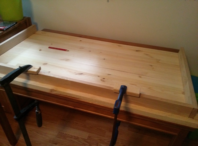

Her sma update byrjadur a toppnum
Sent from my LG-E975 using Tapatalk 2

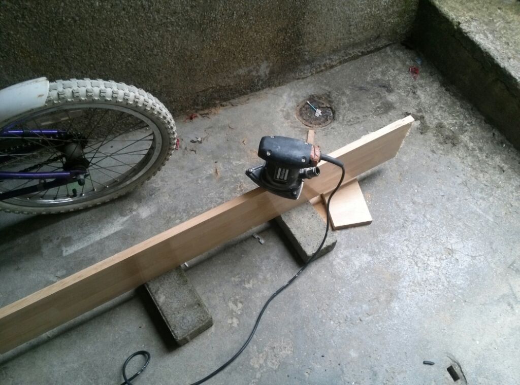

Pósturaf jojoharalds » Sun 11. Ágú 2013 15:47
Pússa pússa og meira pússa.

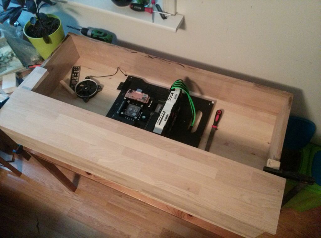

Jaja for thad ad máta svona aflgjafapláss,og er að ihuga breytingar a staðsetningu fyrir radiator.
Vandamál framundan er, þarf að bora út motherboardtrayið úr haf x (verður að ver hárrétt festing fyrir skjákortin)smá skekking þar og allt var til einskis.og ég vill geta fest trayið aftur í kassan.
En menn eru að hafa þrusagaman að þessu,mikið af möguleikum og leiðir til þess að láta þetta looka.
Keep u posted: -)

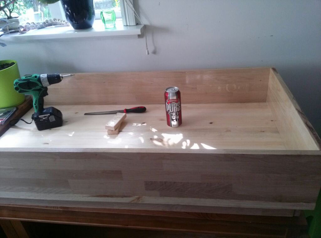

Pósturaf jojoharalds » Þri 13. Ágú 2013 16:59
Bara aðmáta bara nokkud veginn allt.
Bara svpna til að hafa ihuga hvernig ég þarf að fara skéra út fyrir radiatorana.
Tok svo lika eftir að mer vantar annaðhvort hækkun á toppnum,þvi þegar ég er buin að setja rafmagnssnurunar fyrir skjákortin þá snertir það gleri og ég þyrfti að þrysta sma.
Eða ég fæ mer kaplar sem fara ekki svona mikið fyrir þunnir og liðugur.
Endilega komið með hugmyndir eða skoðun á þvi hvernig væri best að leysa þetta.
