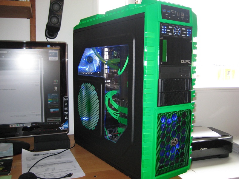

Pósturaf mundivalur » Lau 24. Mar 2012 21:32

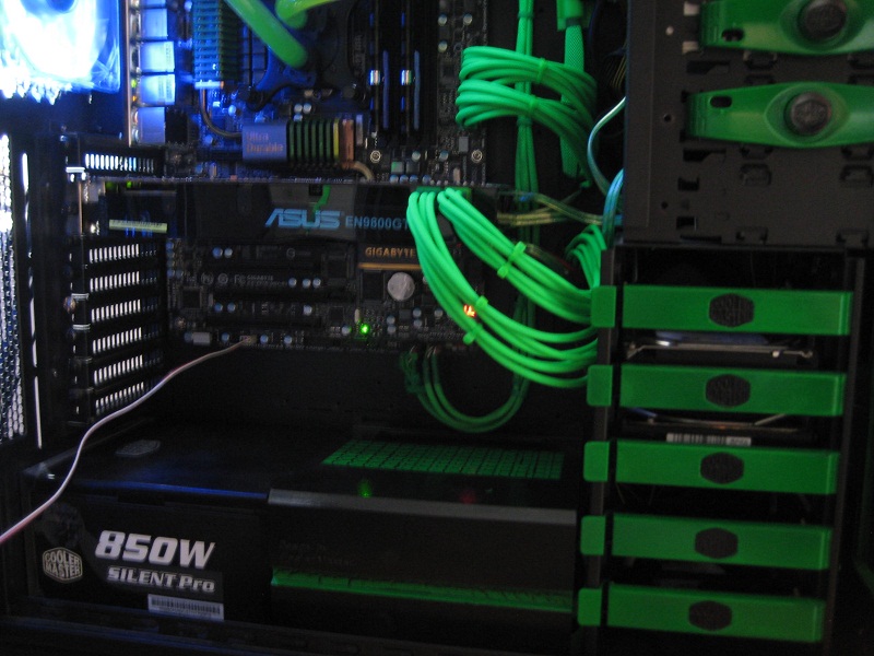

Innihald: Bling Bling sumir þurfa sólgleraugu :twisted:
Turn: HAF-X
Móðurborð: Gigabyte P67A-UD7-B3
Örgjörvi: Intel i7 2700k @ 5.0ghz idle: 20-25° Max:50-55°
Minni: 2x4gb Geil EVO Corsa 1866mhz
Skjákort: Asus 9800GTX :-k
Kæling: XSPC Rasa 750 RS360
SSD: Corsair Force 3 120gb
HDD: Seagate 2Tb + WD 640gb
PSU: Cooler Master Silent Pro M 850W
Annað: UV viftur,UV grænt sleeve,uv grænir sata kaplar,Aerocool F6XT viftustýring og UV ljós :-"

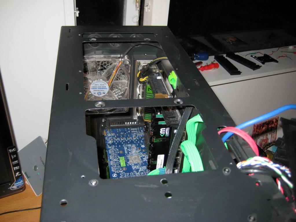

Þegar neðar dregur þá sést hvernig þetta er að breytast hjá mér með tímanum!
Mars 2012 Fékk vinnsluminni Geil Evo Corsa 1866
Framhald fyrir neðan !

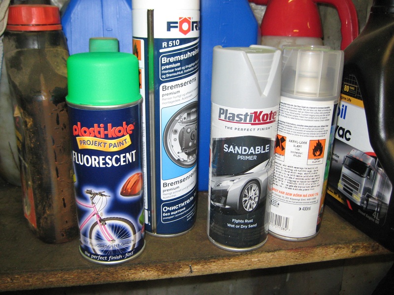

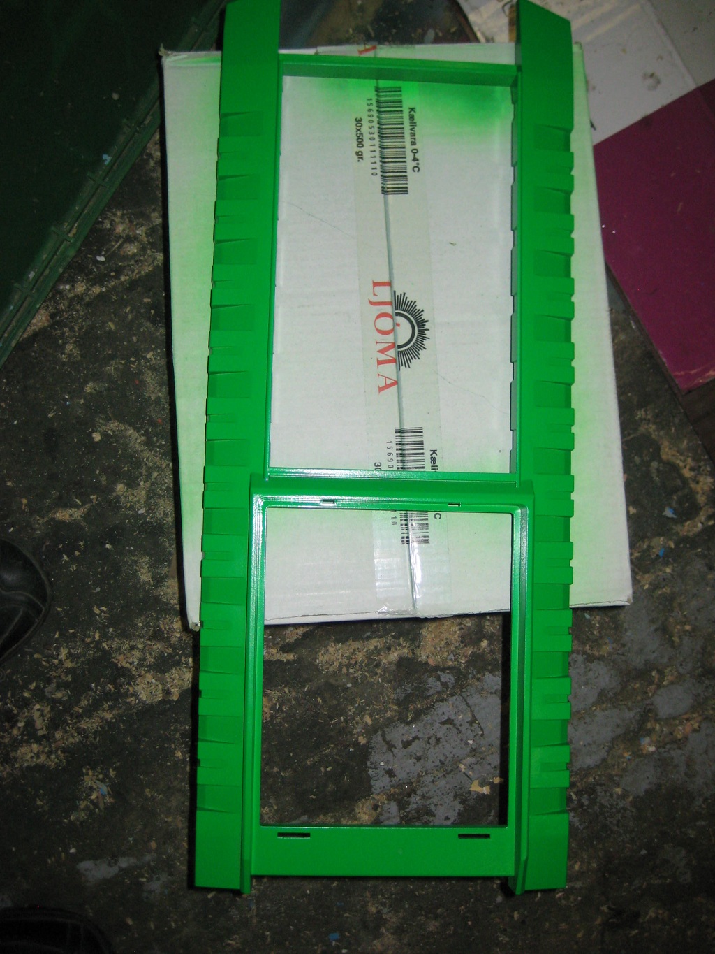

Setti mynd af sprey dótinu,þettað er grunnur,lakk og fluorescent grænn(til gulur og rauður líka) sem virkar vel með ljósasjói :D

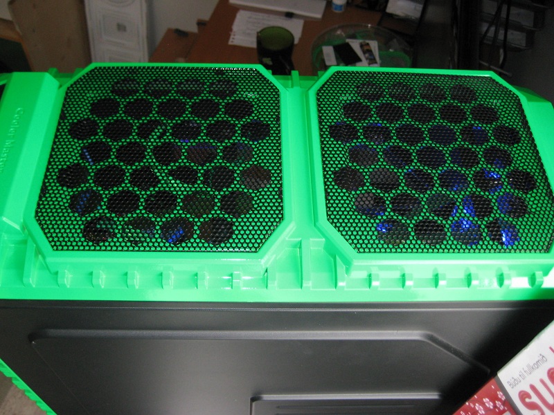

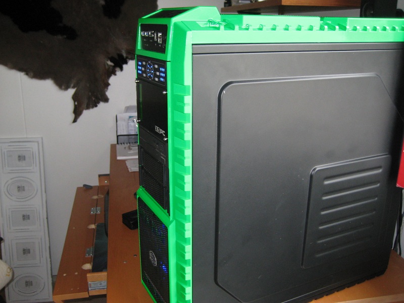

25/03/2012
Toppurinn kominn á !
Meira seinna !

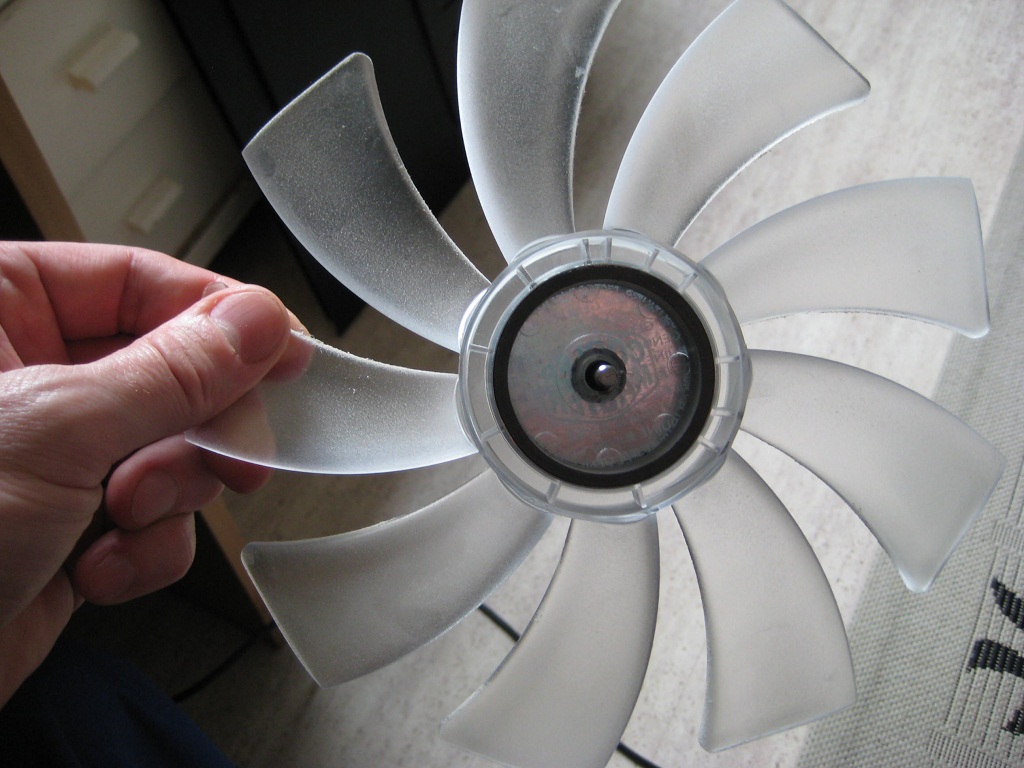

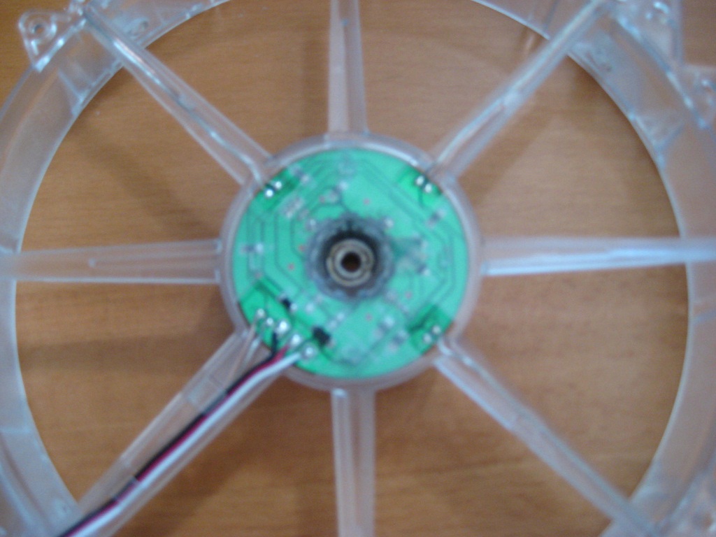

Jæja tími til að tæta nokkrar viftur í sundur og spreyja :klessa
Út koman kemur á morgun :megasmile

mundivalur skrifaði:Getur stjórnandi lagað/tekið burt myndina fyrir neðan "meira seinna" þessa risastóru !
*Fixed*
Hversu sniðugt er að spreyja viftur? Það yrði allavegana eitt af því síðasta sem ég myndi speyrja.
Klaufi
Póstar: 2350
Reputation: 54
Staðsetning: Hafnarfjörður
Re: HAF-X GreenMoD II
Pósturaf Klaufi » Fös 30. Mar 2012 23:56
Tiger skrifaði:
*Fixed*
Ef þú veist hvað þú ert að gera og gerir það almennilega þá er akkúrat ekkert að því.
Fræðilega séð geturðu aukið loftflæði.
Tiger
Póstar: 3873
Reputation: 276
Pósturaf Tiger » Lau 31. Mar 2012 00:04
Og hvernig færðu það út klaufi?
Ég sé bara enga kosti við það, blöðin verða þyngri og fyrirferðameiri......sé ekki hvernig það eigi fræðilega að geta aukið loftflæðið. Bara meiri átak á legur og mótor. Veit spreyið er ekki þungt ,en blöðin eru það ekki heldur þannig að prósentulega held ég að þú þyngir blöðin meira en þú gerir þér grein fyrir. Allavegana var það niðurstaðan sem ég komst að þegar ég skoðaði þetta helling þegar ég ætlaði að fara í að sprauta ljótu Nocthua vifturnar mínar.
Klaufi
Póstar: 2350
Reputation: 54
Pósturaf Klaufi » Lau 31. Mar 2012 00:07
Tiger skrifaði:Og hvernig færðu það út klaufi?
Í flestum viftum koma blöðin mjög hrjúf út úr mótinu þegar þau eru steypt.
Séu þau rétt sprautuð verða þau alveg slétt og þar af leiðandi minna viðnám, sem þýðir að minna loft fer í að valda erfiðum fyrir viftuna og meira beint í gegn.
Þyngdin hefur nánast engin áhrif á virkni mótorsins, en aftur á móti kemur að það hefur heldur nánast engin áhrif að blöðin séu hrjúf.
Þetta eru svo litlar tölur að þetta skiptir nánast engu máli, hence "fræðilega"..
*edit*
Þú talar um fyrirferðarmeiri, séu þau rétt sprautuð eiga þau ekki að bæta á sig nema 10-30μm og þar af leiðandi er það nánast ekkert til að tala um í blöðum sem eru steypt í mót með hærri skekkjumörkum.
