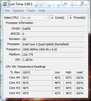

Pósturaf Dazy crazy » Fim 20. Jan 2011 21:14
Svona er þetta hjá mér, nennti ekki að skrifa það allt inn
sama mynd bara linkurinn
http://img573.imageshack.us/i/volt.png/

getur séð vid í CoreTemp annars er ekkert mál að fara í 4ghz með noctua hehe tekur bara tíma. hann er búinn að fara í 4ghz hjá sér stable

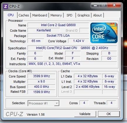

Ég prufaði að setja multiplierinn í 9 úr 8. Og þá lenti ég í því atviki að windowsið vildi ekki startast, bara svartur skjár og tölvan í gangi.. Einhverjar hugmyndir varðandi þetta? ég hef sett hann áður í 9x400 en þá bara varð hún mjög óstabíl..
Einnig kom þessi mynd eftir smá tíma:
http://a.imagehost.org/0586/DSC00317.jpg

Pósturaf mundivalur » Fös 21. Jan 2011 13:55
settu mynd af cpu-z memory
langar að sjá það líka
k0fuz
Póstar: 994
Skráði sig: Sun 05. Jún 2005 20:06
Reputation: 19
Staðsetning: RVK
Re: Volt pæling
Pósturaf k0fuz » Fös 21. Jan 2011 14:00
mundivalur skrifaði:settu mynd af cpu-z memory
http://img225.imageshack.us/i/44816234.jpg/
Lét ýmislegt fleira fljóta með.
