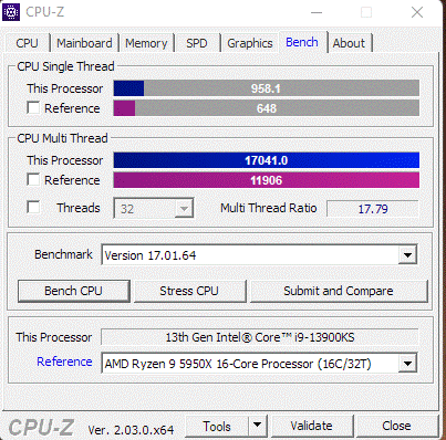

Re: i13900k hitalausnir
Hérna er Intel 13900KS default clocks, er með undervolt þó, 1.3v adaptive offset -0.055, DC LL 65 og AC LL 30.
ATH. þetta er í lokuðum kassa með default viftuprofile og og 23c í herberginu.
Sé að þú ert að toppa þarna í 211W sem er mjög lágt og þetta score er mjög hátt, nú er alveg pottþétt að þú ert með ágætt CPU en varstu með opin kassa og einhverja smá seremóniu í kringum kælinguna því þú ert að binnast betur en KS CPU ef þetta er lokaður kassi, lár viftuhraði og vatnið í 30c eða meira. Minn 13900KS var að toppa í 238W í þessu runni.
Til að 13900 series binnist sem KS þurfa 2 kjarnar að klokkast í 6GHz ekki á meira en 1.49v, ég hef ekki uppl. um hina en KS klokkar svo allt í 5.6GHz ef kælingin er nóg en K og KF í 5.5.
Tek kannski seinna nýtt run með opin kassa og vatnið í 20c.

Templar skrifaði:Hérna er Intel 13900KS default clocks, er með undervolt þó, 1.3v adaptive offset -0.055, DC LL 65 og AC LL 30.
Ég er ekki eins góður og þú að greina þetta
Ég verð bara að lána þér þennan cpu. Ég er aðallega að skipta um bleyjur núna 24/7 og reif óvart í sundur hálfa vélina á bílnum hjá konunni
svo ég hef lítinn tíma í að gera eitthvað undanfarið.Kassinn hjá mér er alltaf opinn útaf GPU, viftur fastar á (silent) ~25-30% á rad. Og d5 föst á 40%
Loopa var mettuð af hita, var að update´a microsoft flight simulator sem tekur haug af tíma.
Því miður er tomahawk ekki með aflestur af loop temperature. Var að pæla að rífa af einhvern af þessum useless móðurborðs NTC hitaskynjurum og setja kanski header fyrir NTC probe á D5 dælunni ?
Ég bakkaði aðeins með undervolt upp í 115mV þá er cpu að éta 238W og toppa í 96°C í stuttu testi. En core clock nær núna aftur ~5.8GHz
sýnist hann toppa í ~5,5GHz á screenshotinu
Síðast breytt af jonsig á Lau 28. Jan 2023 09:52, breytt samtals 1 sinni.
Sýnist þú hafa yfirburða CPU miðað við þetta, ert með KS binn eða millimeter frá því í það minnsta.

Templar skrifaði:Sýnist þú hafa yfirburða CPU miðað við þetta, ert með KS binn eða millimeter frá því í það minnsta.
Kannski þessi W niðurstaða sé vitlaus ? ég var búinn að hækka DC loadline úr 50 default í 55. (minnir mig)
