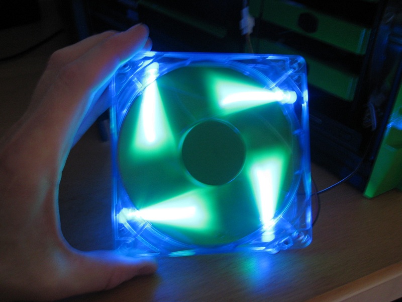

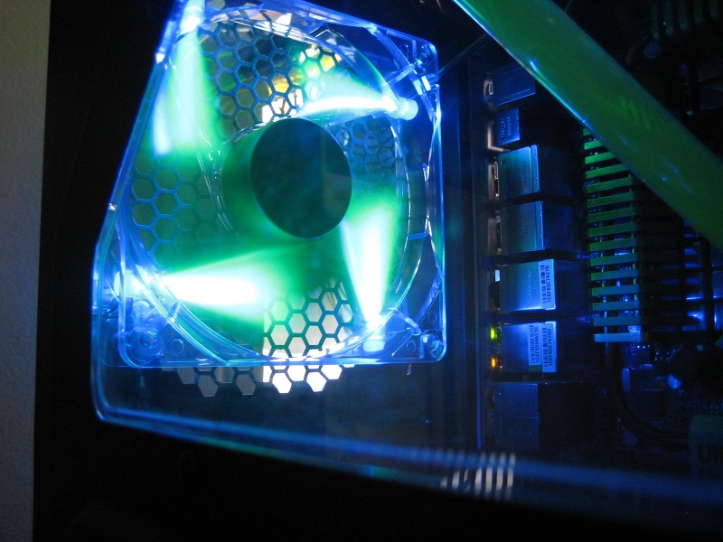

Það á eftir að koma í ljós hvernig þetta virkar :D Byrja bara á 2.viftum 230mm og 120mm og sjá hvernig það virkar :-k
Það er nefnilega vesen að fá grænar viftur eða þá á of háu verði !
Svo er þetta ágætt að sjá hvernig á að taka viftur í sundur, fyrir menn sem vilja td. smyrja(ekki allstaðar) eða þrífa viftur :klessa

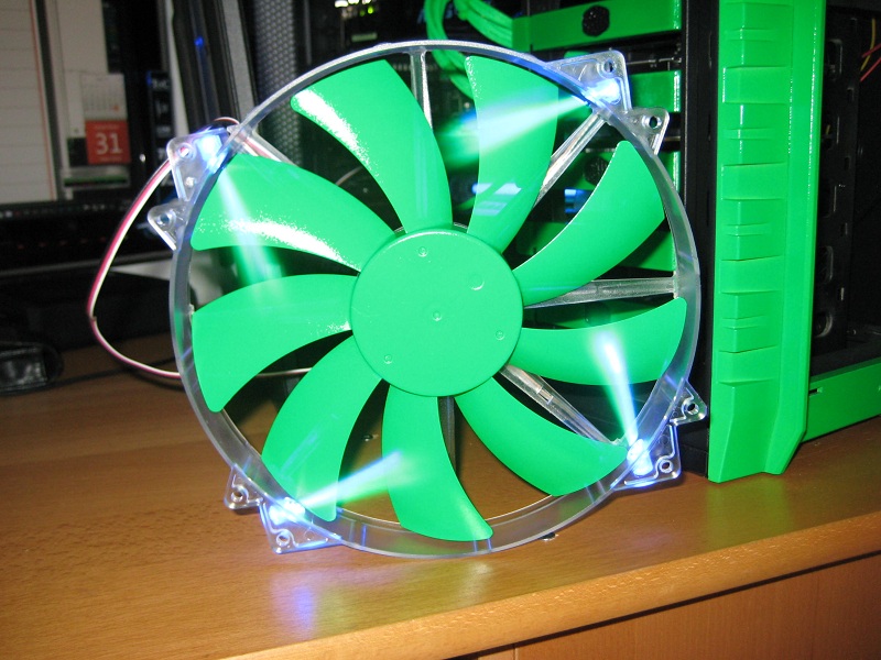

Klaufi skrifaði:
Tiger skrifaði:Og hvernig færðu það út klaufi?
Ég sé bara enga kosti við það, blöðin verða þyngri og fyrirferðameiri......sé ekki hvernig það eigi fræðilega að geta aukið loftflæðið. Bara meiri átak á legur og mótor. Veit spreyið er ekki þungt ,en blöðin eru það ekki heldur þannig að prósentulega held ég að þú þyngir blöðin meira en þú gerir þér grein fyrir. Allavegana var það niðurstaðan sem ég komst að þegar ég skoðaði þetta helling þegar ég ætlaði að fara í að sprauta ljótu Nocthua vifturnar mínar.
Í flestum viftum koma blöðin mjög hrjúf út úr mótinu þegar þau eru steypt.
Séu þau rétt sprautuð verða þau alveg slétt og þar af leiðandi minna viðnám, sem þýðir að minna loft fer í að valda erfiðum fyrir viftuna og meira beint í gegn.
Þyngdin hefur nánast engin áhrif á virkni mótorsins, en aftur á móti kemur að það hefur heldur nánast engin áhrif að blöðin séu hrjúf.
Þetta eru svo litlar tölur að þetta skiptir nánast engu máli, hence "fræðilega"..
*edit*
Þú talar um fyrirferðarmeiri, séu þau rétt sprautuð eiga þau ekki að bæta á sig nema 10-30μm og þar af leiðandi er það nánast ekkert til að tala um í blöðum sem eru steypt í mót með hærri skekkjumörkum.
Eigum við ekki bara að vera sammála um að vera ósammála..
Can I paint my Noctua fan in order to change its color?
Since even small variations in the layer of paint can lead to an imbalance of the impeller, resulting in vibrations, higher noise levels, increased stress on the bearing and thus reduced lifespan, we do not recommend painting the fan. Please note that for the reasons stated above, painting the fan will void your warranty.
Painting fans adds weight, can cause unbalance and will change the characteristics of how the fan works. The blades have been designed to have a certain texture in order to catch the air and push it along. Spraying on a layer of paint will fill these textures and mess up the airflow.
Klaufi
Póstar: 2350
Reputation: 54
Staðsetning: Hafnarfjörður
Re: HAF-X GreenMoD II
Pósturaf Klaufi » Lau 31. Mar 2012 00:24
Tiger skrifaði:
Þetta er það sem ég tala um að það verði að vera rétt gert.
Ég reikna með því að við vitum báðir hvað gerist ef þú setur þykkt lag af málningu á einn spaða af t.d. 6 en ekkert á móti.
Svo lengi sem þú hefur jafna áferð og jafnþykka málningu, þá er þetta í fínu lagi..
Ef þú skoðar þessa viftuspaða undir smásjá þá sérðu að það eru ekki hannaðar rákir til að stýra loftinu eina leið eða annað, það er einfaldleg skurðurinn og hönnunin á blöðunum.
Mig grunar að þetta sem þú vitnar í sé til þess að fría sig undan ábyrgð þegar einhver kemur með penslaða viftu og skilur ekkert afhverju legan gaf sig og það surgar í henni..
Þú þarft ekkert að vera sammála mér frekar en þú vilt, það mega allir hafa sína skoðun ;)
P.s. Mín skoðun kemur frá því að hafa unnið mikið með skrúfublöð í skipum og eftir að hafa reiknað þau fram og til baka þá getur basic eðlisfræði sagt þér að það er ekkert að þessu, svo lengi sem þetta sé almennilega gert.
P.s.2. Þessir mótorar þola töluvert meira ójafnvægi en maður heldur.

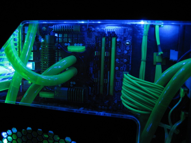

Nýjar UV slöngur og smá UV grænt slot protect dót :idea:

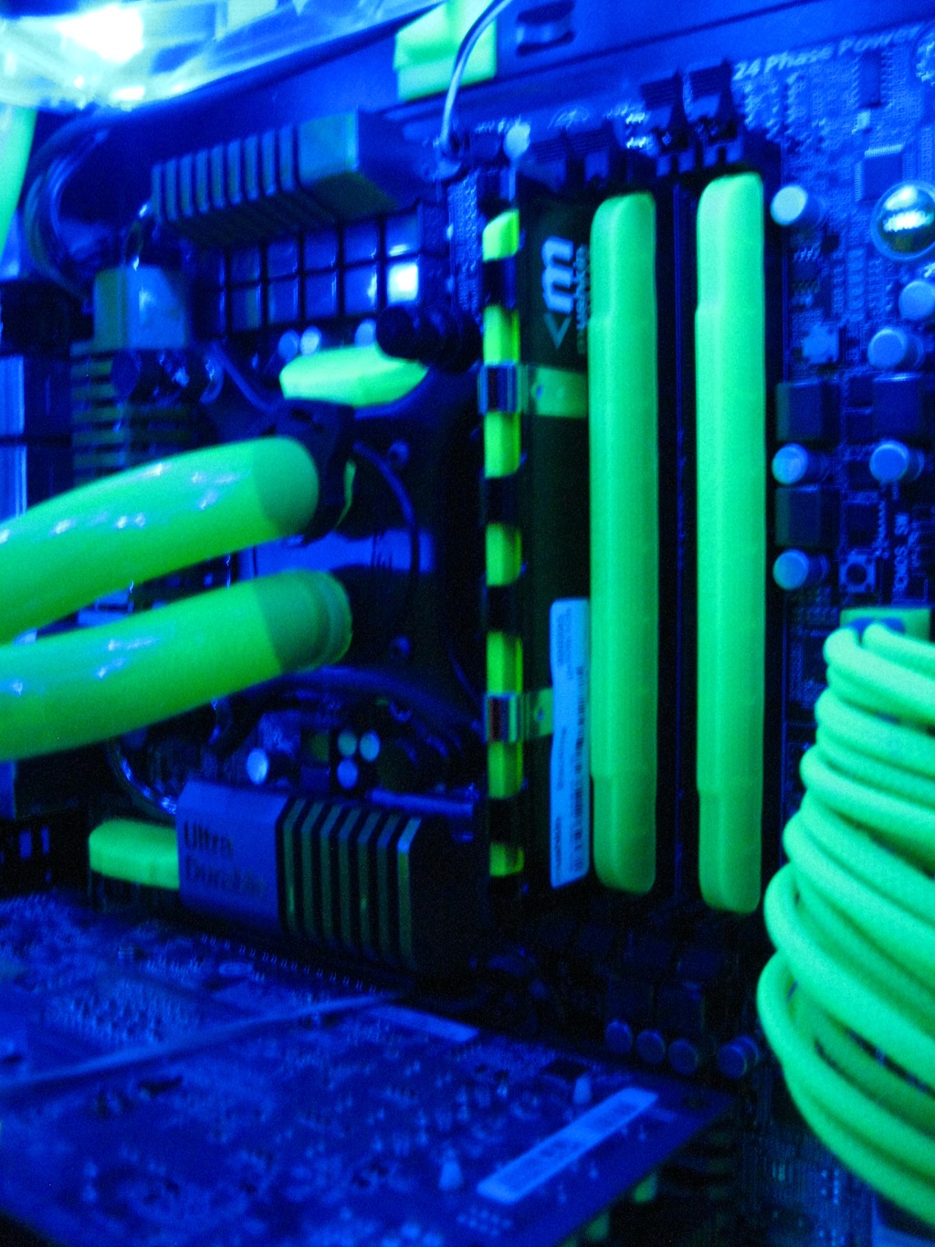

Já ég er alveg til í að gera eitthvað frá grunni td. tölvuborð :D eða skáp á vegg ca.1m x 80cm á hæð(eða stærra) með tveimur dökkum gler hurðum :-k hehe

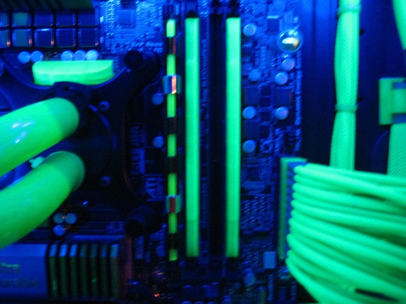

Fékk 3x 400x400mm acid green akrýl plötur og prófaði að gera grænan glugga en var ekki að fíla það svo ég ákvað að nýta af-sagið....
og þá kom Mushkin GreenRamMoD :D

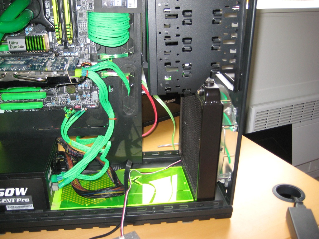

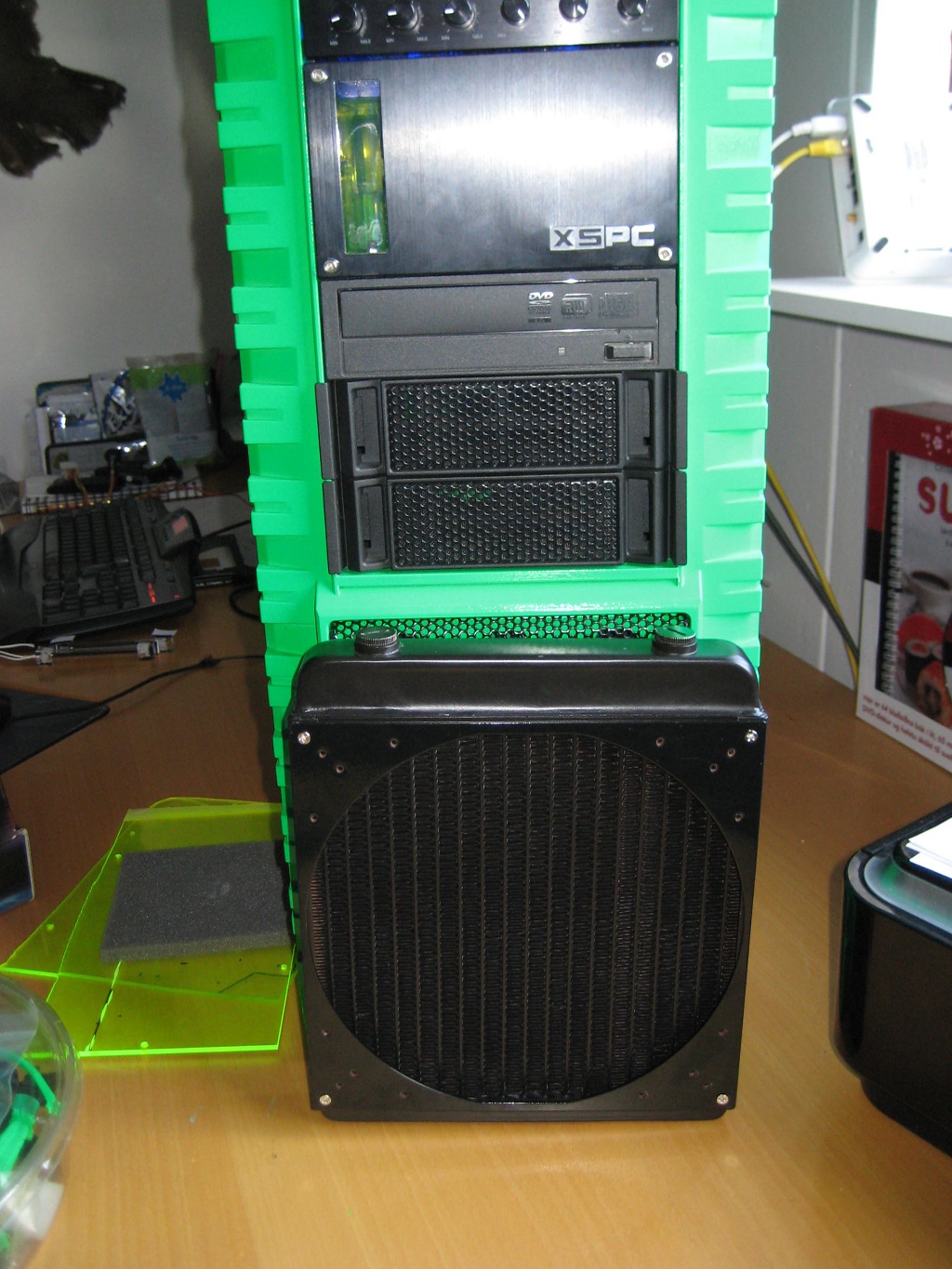

Smá breytingar ! Phobya Xtreme 200mm radiator settur í að framan og þurfti að gera smá breytingar :D Hdd rakkinn er ekki tilbúinn,ætla minka hann. SSD límdur með helvíti fínu lími dobble tape eða eitthvað svoleiðis,ramminn á 120mm UV viftunum í topp málaður svartur sem kemur betur út,bætti við DangerDen DD-CPX-Pro dælu í loopið :twisted:
blokkin á gpu passaði ekki þannig að það er í bið :crying
Er að hlaða myndavélina fyrir fleiri myndir af næstum kláruðu verki !
