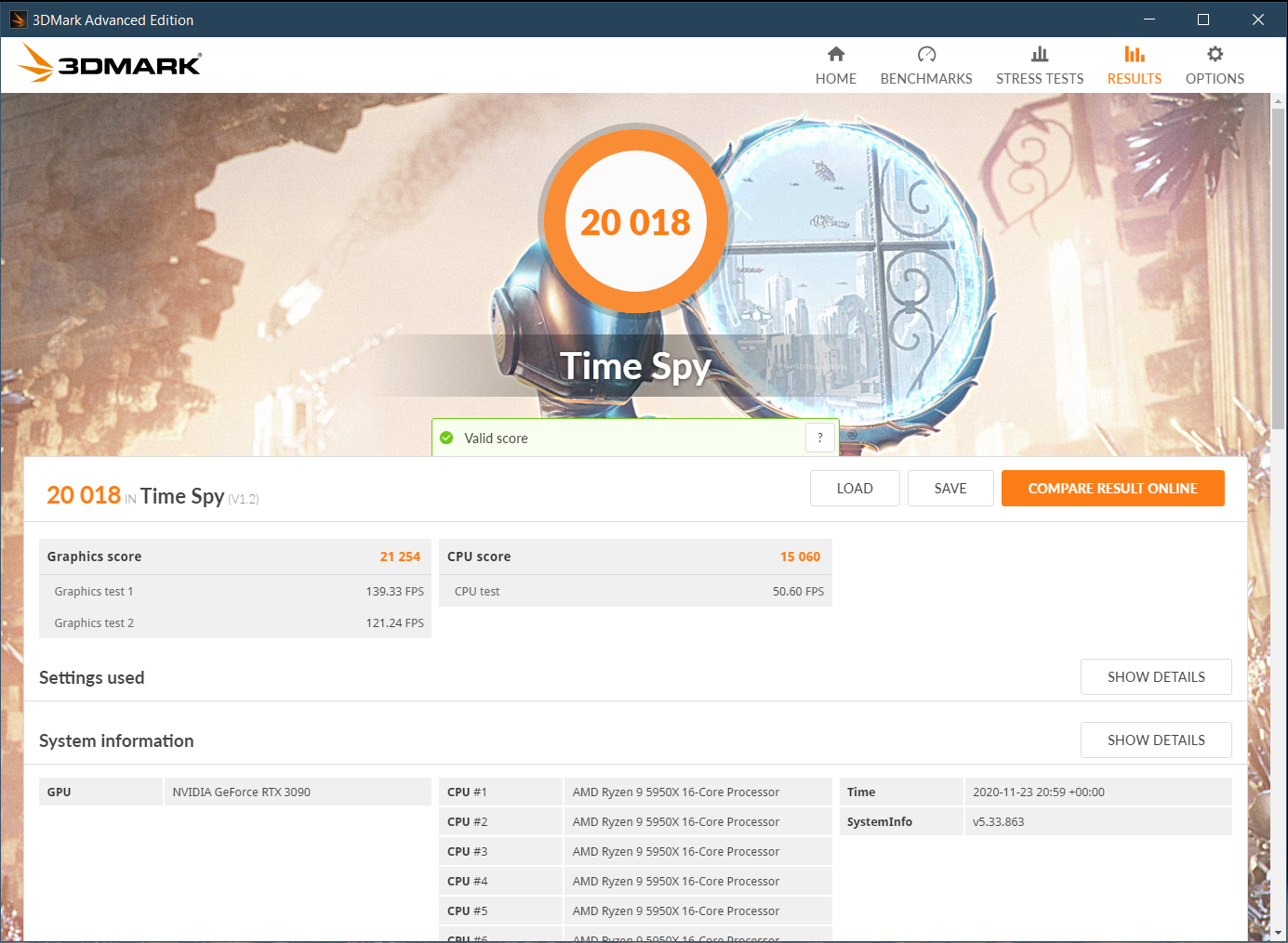

Náði 20018 stigum með Ryzen gaurnum.
https://www.3dmark.com/3dm/53486781?

Glæsilegt :-):-)
PBO eða all core overclock?

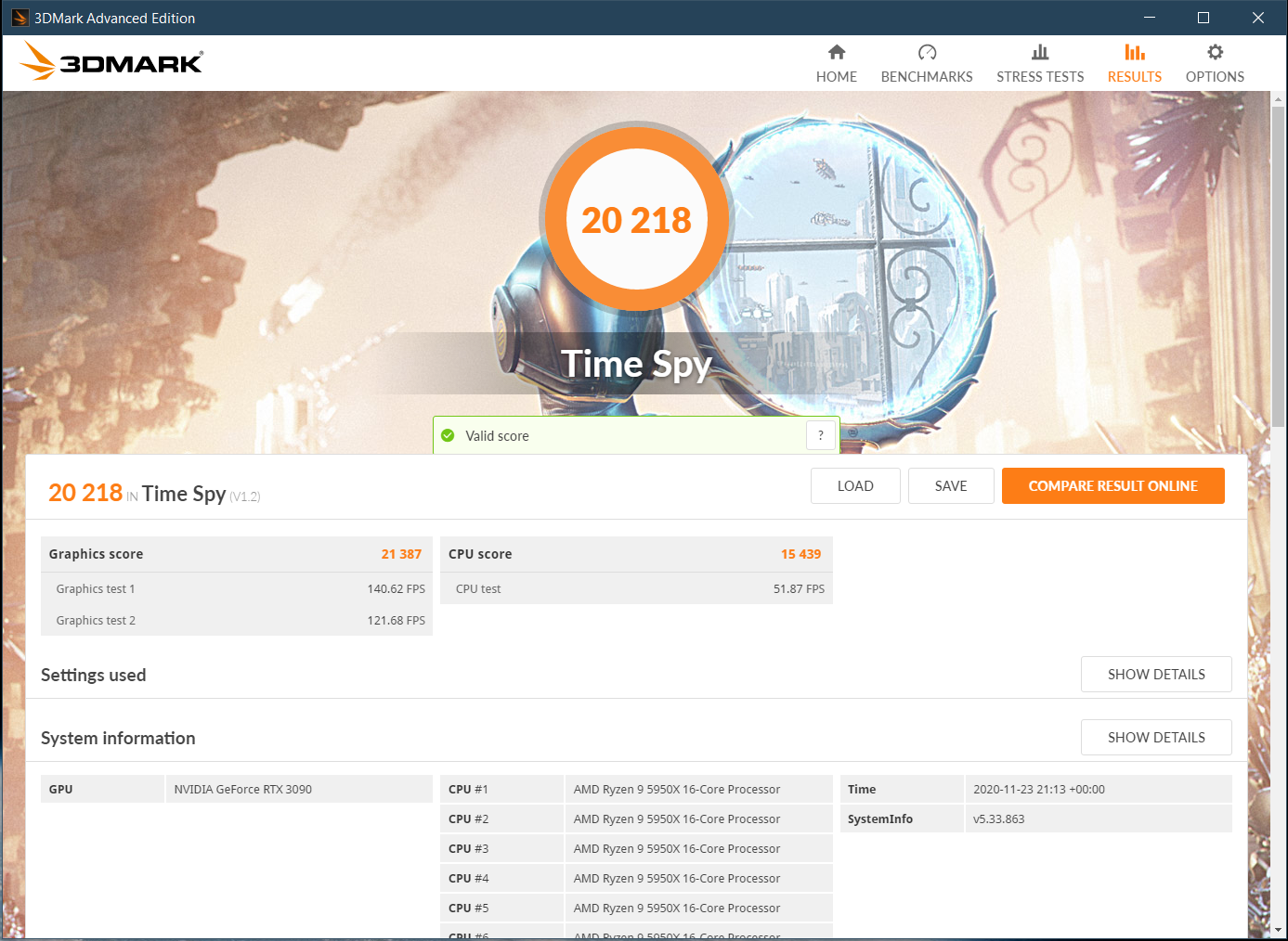

Sæll Fletch, ég náði í Ryzen Master sem þú nefndir við mig og setti á Auto-OC, fór þá í þetta.
Skilst að All core OC skaði single core mikið, ekki hugmynd hvort er best fyrir Time Spy en þetta virðist vera mjög Intel biased test, gott samt að ná að besta gamla Intellinn. Las svo annars staðar að PBO er enabled by default á Ryzen 5000, er sérstök PBO stilling í BIOS hjá þér? Ekki rekist á hana sjálfur hjá mér.
Annars er ég að leika mér, ekki haft neinn tíma í að lesa mig til svo ég er "learn as I go".
https://www.3dmark.com/3dm/53487299?

þarft að kveikja á PBO, auto-oc í Ryzen Master kveikir einmitt á því. hvort all core OC eða leyfa honum að boosta sjálfum fer eftir hvað viðkomandi benchmark notar marga cores
annars er skemmtilegur fídus í nýja Asus Hero Dark móðurborðinu, dynamic OC switch, getur skipt á milli on-the-fly all-core OC eða single threaded OC eftir hvernig workload er í gangi
https://www.techpowerup.com/forums/thre ... re.274473/

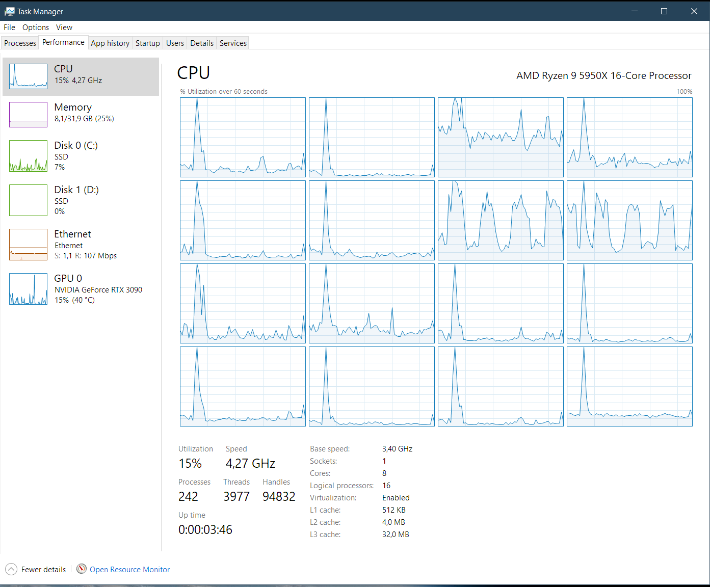

Ekkert skrýtið að þetta minnkaði scorið í Time Spy, sjá mynd. Setti SMT á auto og power cycle, no dice, eitthvað sem ég gerði í Master sem klúðraði þessu, gætti mín samt að gera sem minnst og nota sjálfvirknina þar sem ég hef ekkert getað lesið mig til.
hvað varð um CPUin mín? Finn út úr þessu annað kvöld.

Bara 50% af CPUinu mínu horfið eftir smá leik í AMD Master, annars allt í góðu
Engar breytingar í BIOS, hendi inn á REDDIT líka spurningu.

OK, þetta er Gaming mode Profile í Ryzen Master sem defaultar á "Legacy mode" sem helmingar CPUið þitt, wtf
Komið í lag.

Ja þetta slekkur á öðrum ccx'inum, það er penalty að hoppa á milli ccx'a (5900 og 5950 er með tvo ccx), þarft að fara yfir infinity fabricið
Þetta skiptir mun minna máli en fyrstu kynslóðir af ryzen, bæði er latency orðið betra + windows schedulerinn orðinn betri að halda processum/þráðum innan sama ccx
Var must td að kveikja á þessu á 1st gen threadripper

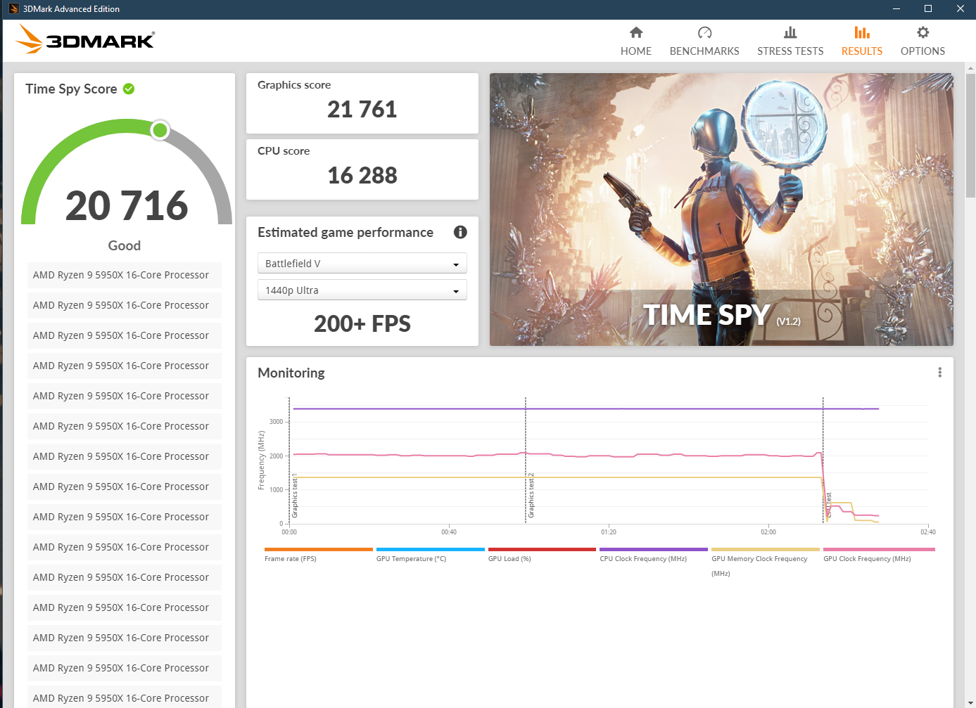

Nýtt persónulegt met, efast um að ég komist hærra nema að breyta um kælingar og setja Windows upp á nýtt alveg berstrippað.
Notaði AMD Master með Auto-OC, gerði ekkert sjálfur, setti svo bara vifturnar í botn. Notaði Palit Thundermaster og setti +100MHz á GPU og 1000+ á GPU RAM. RAM timings hjá mér eru G.Skill DDR 3600 4x8 15 15 15 35, svo sub timings sem ég breytti eftir Ryzen Dram calc.
Pása þar til að ég fer í SLI, finnst að aðgreina eigi SLI vs. Single GPU í þræðinum, alveg tvennt ólíkt og það á engin eftir að komast nálægt mér ef ég klára þetta 3090 SLI test.
https://www.3dmark.com/3dm/53512593?
