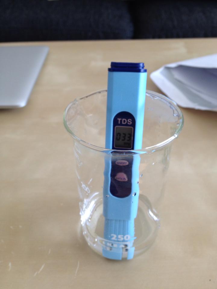

Afjónað vatn getur t.d. verið gott í svona kerfi þar sem enginn lífrænn úrgangur er í vatninu til að fúlna, eitt ber þó að hafa í huga að vatn vill ekki vera afjónað og á það til að vera ætandi til að draga í sig steinefni og önnur efni
Það má svo sem segja að vatnið hérna er ekki alslæmt, í grafarholtinu er ég að mæla 33 TDS beint úr krana, hef séð tölur erlendir í kringum 250 TDS (total Dissolved Solids)
