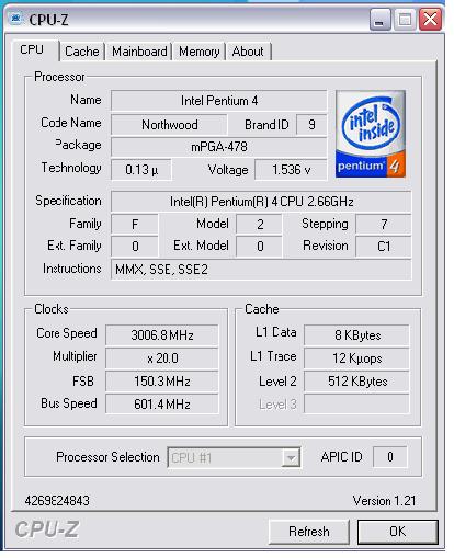

Pósturaf hahallur » Sun 17. Okt 2004 00:06
Ég var einmitt að hugsa um að gera það.
En þegar ég er kominn í 3.1gzh shuttar tölvan sér niður og ég verð að minka MHZ niður í 3006mhz.
Þetta er allveg að koma bara smá eftir.
Ef ég hef 3006mhz og 1.6v nær tölvan ekki fyllilega að ræsa sig.
En í 3006mhz og 1.575v er hún mjög stable og í load er hún 46°C
Nokkuð gott :)
Þeir í start héldu að ég þyrfti að hækka voltin á minninu en það er núna 2.6v
Núna er bara að koma draslinu í 3320mhz
